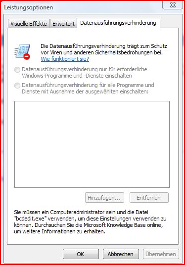

So leider hat sich mein Verdacht bestätigt. Ich kann keines der beiden anwählen, sie sind beide grau hinterlegt, siehe Bild...
Kann mir jemand helfen???

@Spawn0071
Was hast du für ein Benutzeraccount und was hast du daran schon alles eingestellt / umgestellt ? Vll. ist auch da das eigentliche Problem wenn du auf dem Vista keine Programme installieren kannst und das mit der DEP garnichts zu tun hat.

hmm bei mir siehts jetz so aus weil ich das DEP deaktiviert hab mit son vista editier tool
vielliecht kannstes mit sowas wieder aktiviern
@Spawn0071
Also hier gehts im Administrator Account und im Benutzeraccount , wenn ich danach Google komme ich auf die Bcdedit.exe Einstellungen mit den Schaltern nx AlwaysOff . Wenn man die DEP wiederhaben möchte ist es der Schalter nx AlwaysOn .
Und du bist dir sicher keine Einstellungen vorgenommen zu haben ? Allerdings bezweifle ich immernoch das dein Problem aus Beitrag 1 etwas mit der DEP zu tun hat , eher mit vorgenommenen Einstellungen.
