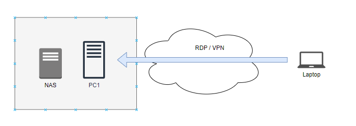

Also das klingt alles danach, dass man sich eher per RDP / Teamviewer / VPN auf den einen PC am Standort verbindet auf dem die Daten liegen und dann direkt dort arbeitet.
Anderenfalls kommst du nicht drum herum, die Daten mit dir jedes mal mit umher zu tragen.
Reaktionen: Lawnmower
So schneide ich mit einem 10 Jahre alten 600€ Laptop 4k Videos per Remote. Ich brauche dazu natürlich vor Ort eine Leitung die 20Mbit im Download macht und auf der Gegenseite 20Mbit im Upload.
