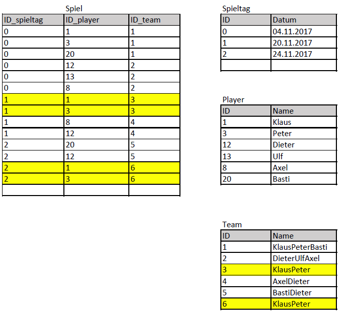

So ich habe es mal visualisiert nach der svg von Pikto:
Die gelb markierten Zeilen sind zwar die selben Teams haben aber andere TeamIDs.
Jetzt möchte ich später eine Abfrage erstellen die es mir ermöglicht herauszufinden mit welchen Teammitglieder der Spieler Peter am erfolgreichsten zusammengespielt hat. Also Vergleiche wie Spieler Peter war am erfolgreichsten mit Klaus im 2er Team. Nächste Abfrage, Spieler Peter war in einem 3er Team am erfolgreichsten mit Klaus und Basti. Also ich will Mengen miteinander vergleichen. Und in Piktos Tabellen-Konstrukt sehe ich nicht die Möglichkeit eine solche Abfrage zu gestalten. Hinzu kommt noch dass KlausPeter(TeamID3) nicht eindeutig sind, es kann durchaus vorkommen dass es zwei Peters als Spieler gibt.

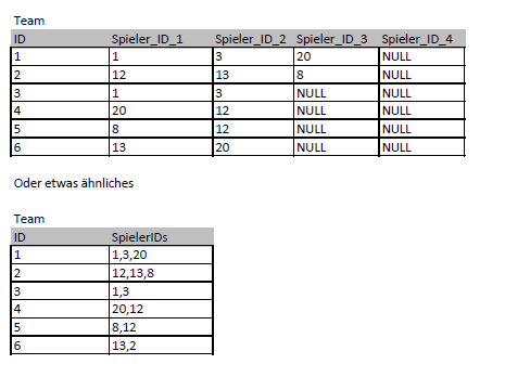

Daher hatte ich die Idee im Eingangspost, ein Array(aus den SpielerIDs) zu serialisieren und abzulegen und dann bei Bedarf mit Programmcode es wieder derialisieren und die IDs der Spieler als Vergleich verwende weil die eindeutig sind.

Das hast du mir doch empfohlen? Die Relation Team ist aus deinem svg. Oder meinst du den User ayngush?

Meine Idee war eher solcher Natur, wobei die unterste Variante wie im Startpost erwähnt eher eine Alternative sucht.
So ein UML sagt nur bedingt etwas Inhalt der Tabellen aus. Es braucht halt ein Merkmal / eine Spalte um gegeneinander spielende Teams unterscheiden zu können. Dabei ist das Minimum der zu unterscheidenden Teams die Anzahl an Teams die gleichzeitig gegeneinander spielen und das Maximum eine kombinatorische Explosion (<- google) bei der alle potentiell möglichen Spielerbpaarungen enthalten sind.
