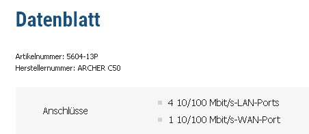

Zum Verständnis, wir sprechen hier von diesem Gerät: https://geizhals.de/tp-link-archer-c50-a1290928.html
Laut Datenblatt von TP-Link hat der nur maximal 100 MBit auf der Netzwerkschnittstelle, also nix mit 1000 MBits.
