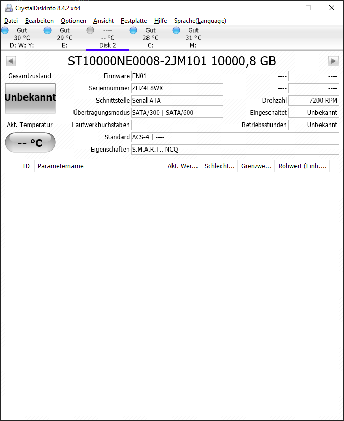

Mal unabhänig der Initalisierung, Crystal Disk Info sollte dennoch die SMART Daten lesen können, aber da es nicht einmal das kann ist die Frage ob da nicht der Controller auf der Platte gestorben ist.

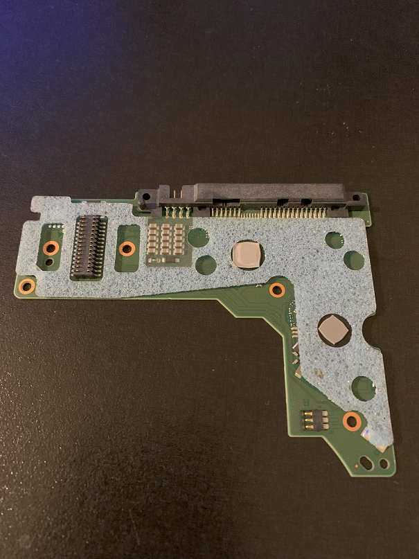

Wenn ich das richtig erkenne, ist der mit dem Board fest verbunden.

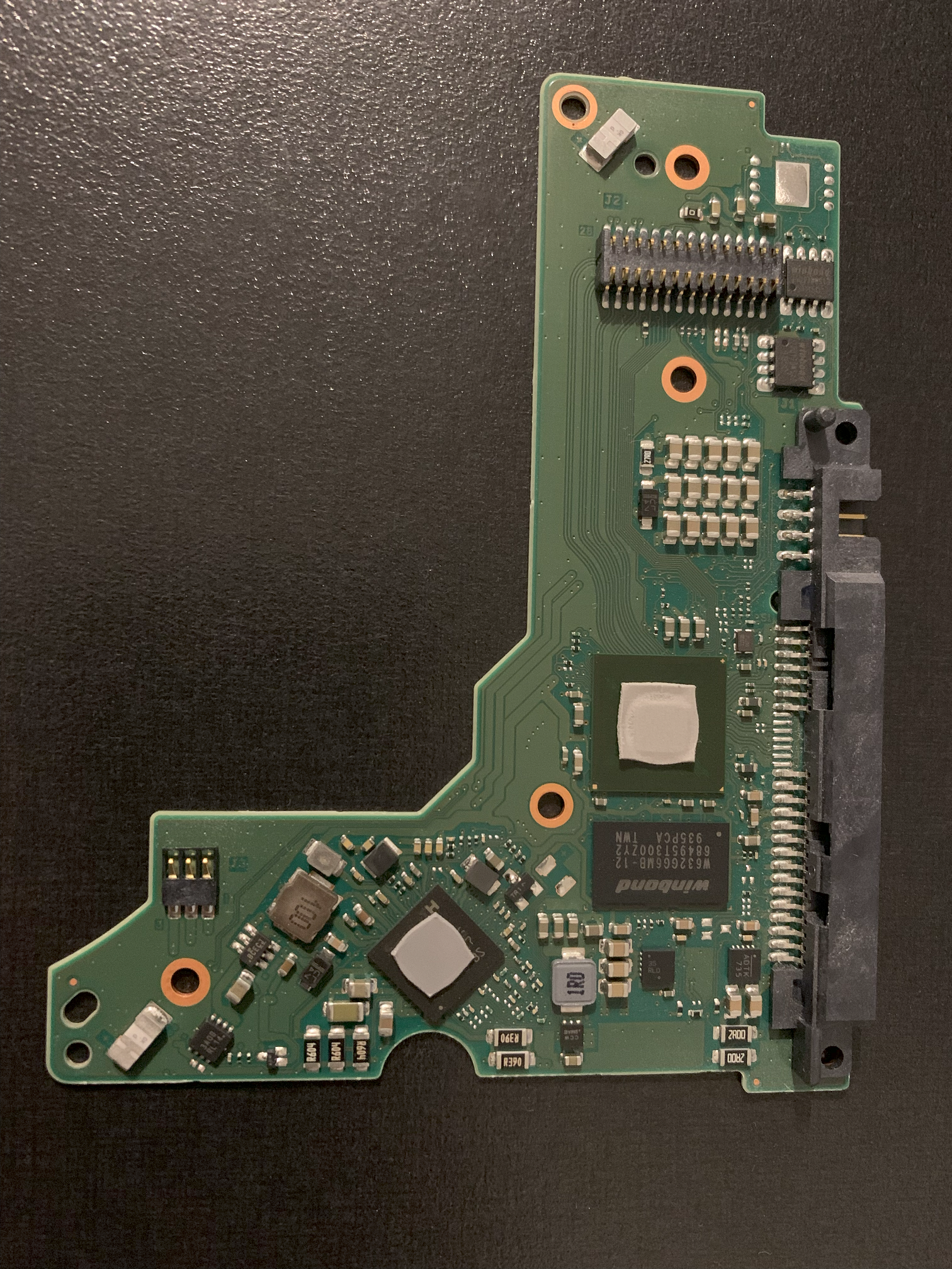

Ein PCB Tausch ist grundsätzlich möglich es muß dabei aber der EEPROM mit den Adaptionsdaten von der alten auf die neue Platine umgelötet werden.
Einmal einen Screenshot der bestückten Seite der Platine hier hereinstellen.
Meinst du das?

Edit: Gerade ist mir noch aufgefallen, dass die Platte komische Geräusche macht, wenn ich CrystalDiskInfo starte und versucht wird die Werte auszulesen. Ich glaube die ist hinüber... RIP
