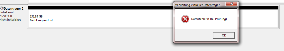

Ich habe die Festplatte nach einiger Zeit wiedergefunden und möchte sie jetzt wiederverwenden da auf ihr keine Daten drauf sind muss auch nichts gerettet werden das Problem ist aber ich kann sie bei Windows nicht initialisieren also Partitonsstil MBR oder GPT wählen bekomme immer wieder die Fehlermeldung "Datenfehler (CRC-Prüfung)" Unbenanntkkkk.PNG
an einem anderen rechner mit einem anderen SATA kabel probieren. wenn dann das gleiche kommt, ist die platte wohl hin.

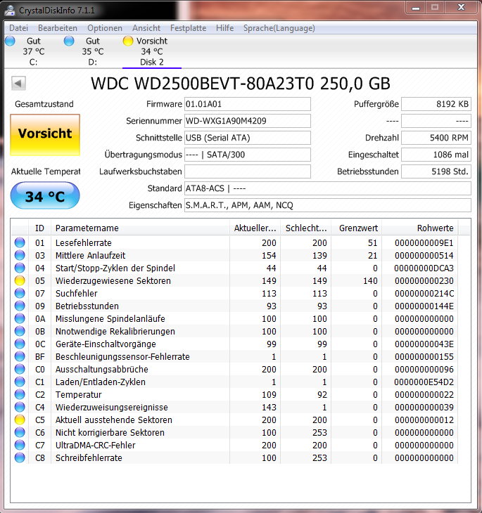

und auch mal crystaldiskinfo gucken, was die SMART werte so sagen.
-andy-
Crystaldiskinfo sieht ok aus nur gelb wegen wiederhergestellten Sektoren
OK - dann zeig das Gelbe mal her.

oiiuzzz.PNG Bei mir geht der Post habe getestet
560 defekte Sektoren wurden durch Reservesektoren ersetzt (ID-05), die 8524 Suchfehler und 2529 Lesefehler sind wohl die Folgen davon. Weitere 18 Sektoren können nicht gelesen werden (ID-C5), ob die defekt sind und ebenfalls durch Reservesektoren ersetzt werden müssen zeigt sich erst nach dem nächsten Beschreiben selbiger. Ursache dieser defekten Sektoren könnten hier auch unsachgemäßer Umgang mit der HDD sein, es sind 341 G-Sense Ereignisse gespeichert, hier haben die Beschleunigungswerte die vorgesehene Höchstgrenze überschritten.
Die WD kann weg.

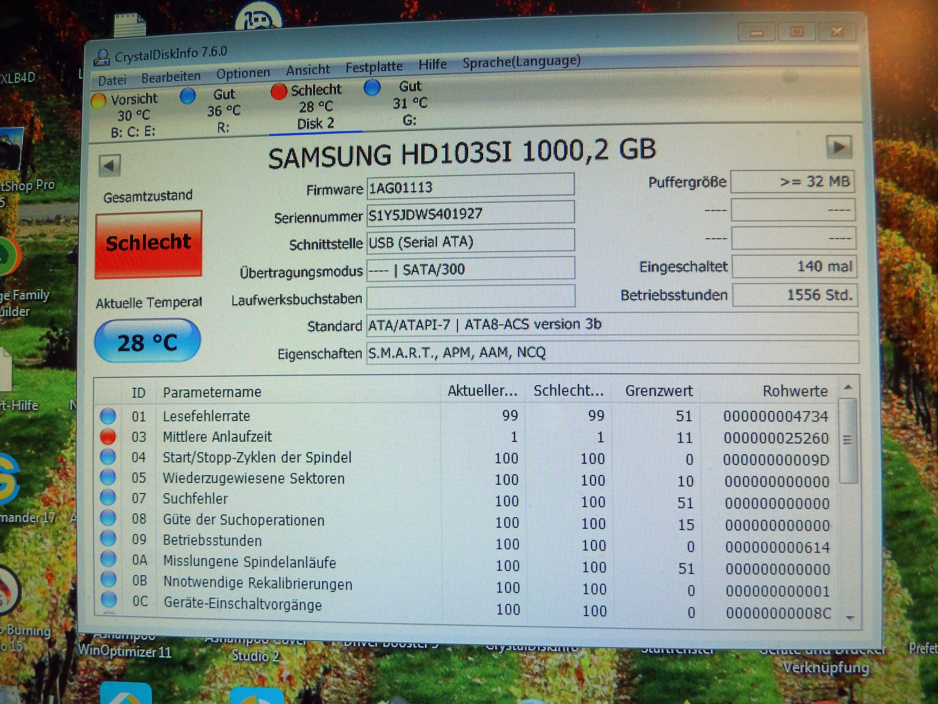

Das Problem welches man in dem Ausschnitt der Werte sehen kann, ist ja die Anlaufzeit, vielleicht ist der Motor oder Schmierung der Lager nicht mehr in Ordnung. Das nächste mal wenn Du einen Screenshot von CrystalDiskInfo postet, ziehe aber bitte das Fenster soweit auf, dass alle Attribute und auch die Rohwerte vollständig sichtbar sind, also keine Scrollbalken mehr erscheinen und mache den Screenshot aus Windows und nicht mit einer Kamera vom Bildschirm und nur den Screen von CrystalDiskInfo. Mit Alt+Druck erzeugt Windows einen Screenshot des aktiven Fensters in der Zwischenablage oder probiere mal die Tastenkombination: 'Windows Taste + Shift + S'.
