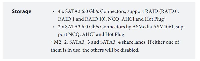

edit: und dein Board hat ja 4xsata3 mit 6gbit und 2xsata3 mit 6gbit von asmedia. Evtl kannst du die besser aufteilen oder da ist treibermässig was nicht auf fullspeed.

Edit: aktuell habe ich belegt:
SATA3 Connector (SATA3_1)
SATA3 Connector (SATA3_2)
SATA3 Connector (SATA3_3)
SATA3 Connector (SATA3_A1)
Frei sind noch:
SATA3 Connector (SATA3_4)
SATA3 Connector (SATA3_A2)
Welche der drei SSDs und wo die HDD dran hängt schaue ich mir morgen früh oder heute Nacht noch an.
