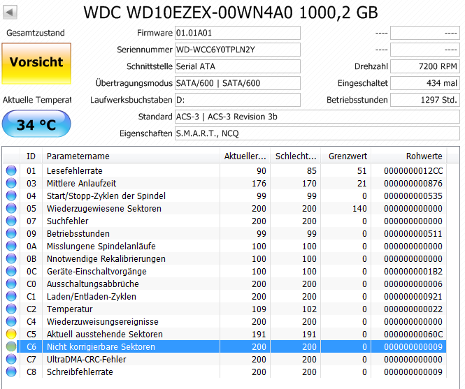

Cristaldisk benutzen. Wahrscheinlich steht die "ampel " auf orange oder rot
jop sie steht auf Gelb.
Und das gerade mal nach 1300h.
Habe zum glück noch Garantie auf der Platte und werde sie am Dienstag umtauschen.
Die übertragungsrate der Platte liegt mittlerweile bei ca. 25KB/s.
Ich denke es gibt keine möglichkeit mehr die Daten noch zu retten?
Datenübertragungen brechen irgendwann einfach ab.
