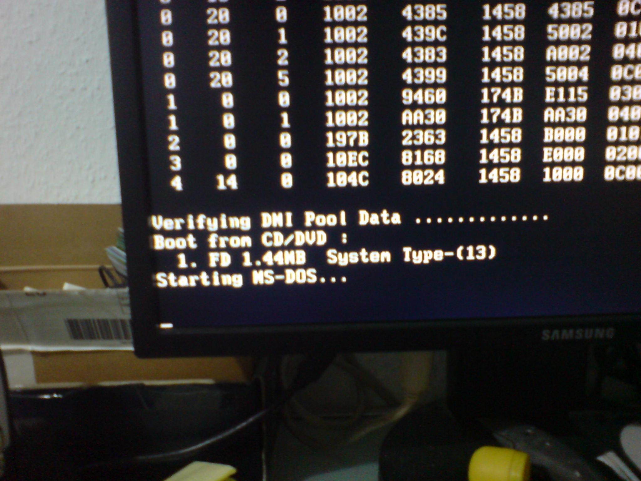

Denn ich hab jetzt nach langem Testen festgestellt, das HDAT2 (besser das dos davon) nicht startet, wenn die geknechtete Platte dran ist. Und soweit ich weiß, was ja auch einigermaßen Logisch ist, solange dort 500GB Größe steht nicht zu versuchen die wiederherzustellen, aber bekomme ich grad nich gebacken die Größe zurückzusetzen. Gibt es da noch Möglichkeiten, oder kennt einer einen Rat.
HDAT2 geht an sich, hängt aber mit der Platte Bei "Starting MS-DOS..." (was ich erst feststellte als ich die DVD bei meim Bruder reingetan hab, sie ging und dann die Platte. Wums gleicher Screen wie bei mir (muss ich bei mir ja nicht nochmal testen)

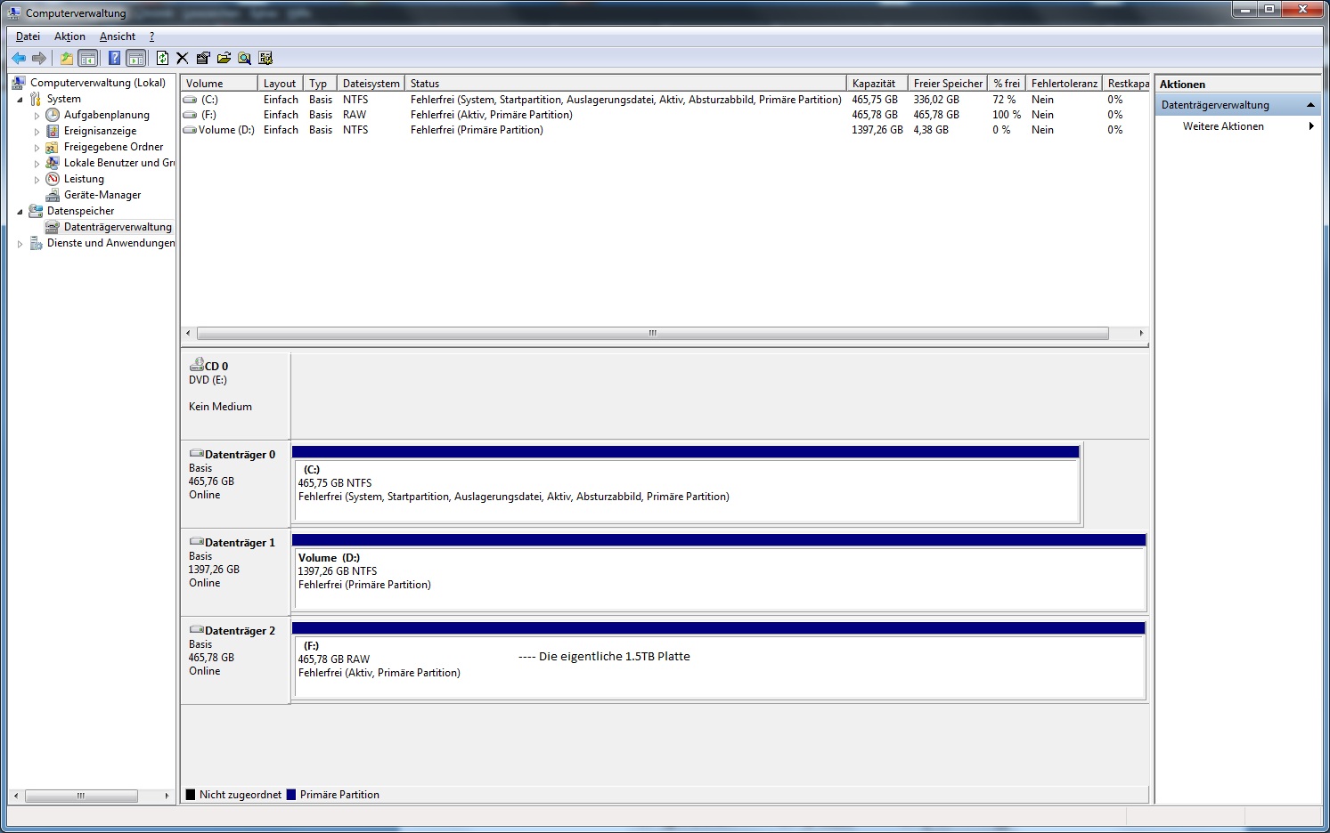

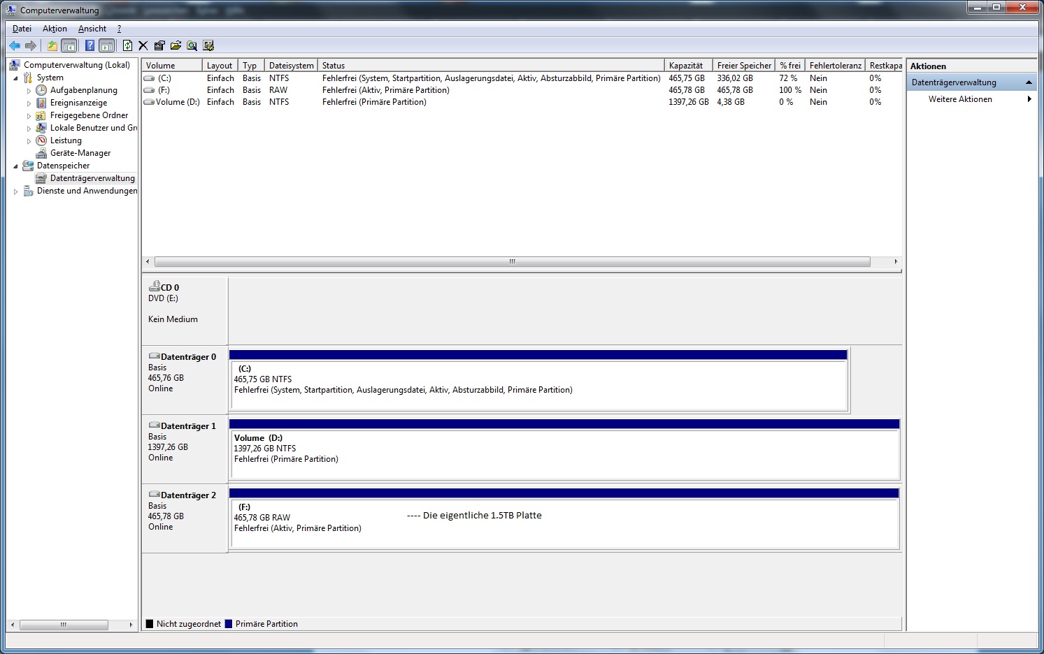

(Ein Bild der Datenträgerverwaltung, hier in den Anhang hochgeladen, wäre fein :) )

oooh grad gemerkt das ich den vohin sogar gemachten screen vergessen hab :P ist drin

aber das HDAT2 macht keine anstalten weiter als siehe bild 2 oben zu gehen

Keine Ahnung wovon Du sprichst - mach wieder mal ein Bildchen der Datenträgerverwaltung.
Bin ja leider schon oben ... ist aber recht einfach : Es sieht so aus wie bei meim win 7 bis auf das hinter den 465,78GB der restliche speicher mit schwarzenm balken angezeigt wird 9xx GB das das auf 1,37 geht. Es sieht halt so aus wie als hätte jemand mit gewalt ne 500gb partition gemacht und vom rest das dateisystem zerschossen + man kann natürlich nicht auf die 500er partition zugreifen, da war ja eigentlich keine. Jetzt müsstest du verstanden haben oder ?

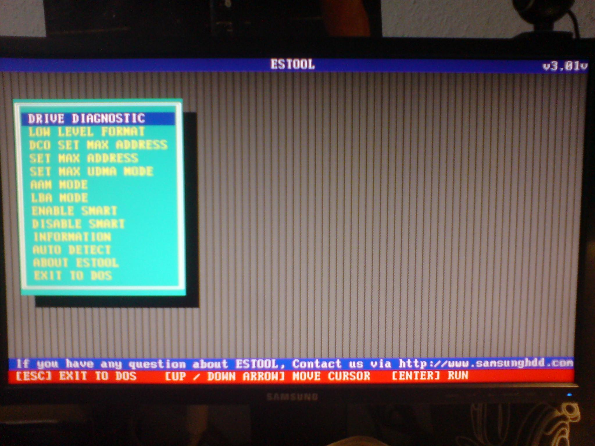

HEY!!!! Ich hab etwas geschafft ein Fortschritt also :

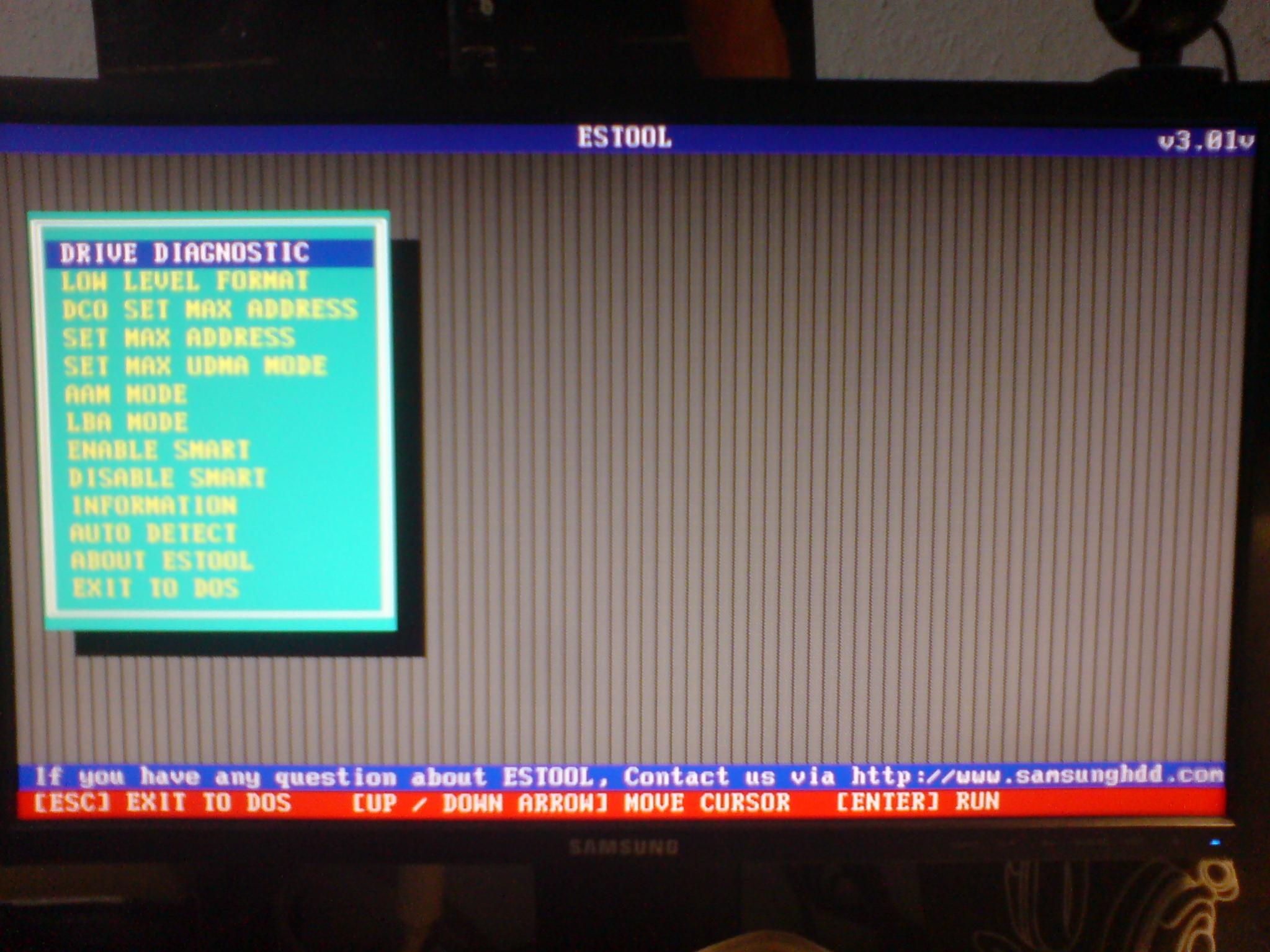

Ich habe jetzt das ES TOOL funktionierend auf ner DVD die anscheinend ordentlich bootet bis is die Platte von Samsung wählen kann und und in ein MENU komme. Ich habe eigentlich soweit gelesen man muss nen Befehl ("recover native size") eingeben doch kann man dort ja nur mit Pfeilen was wählen. Ich glaube aber du wirst daraus schlauer als ich, ich bin auf dieser ebene noch nie so tief im Geschehen gewesen. Hab hier ein Foto bitte sag du weißt wie es weiter gehen müsste^^ DSC01296.jpg
ok hab endlich jemanden gefunden der meinte max LBA isses ich versuch nochmal
Wenn die Platte jetzt in Win wieder mit 1,5TB angezeigt wird, dann wurde die HPA mit dem Capacity Restore Tool ja schon aufgehoben. Mit dem ESTool wäre das genauso gegangen, das brauchst Du jetzt ja nicht mehr.

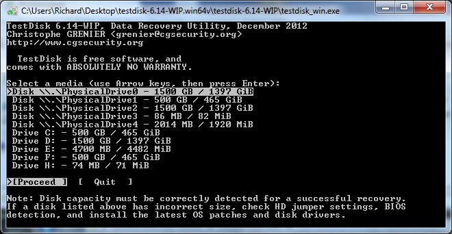

Ich habe lediglich mit testdisk schon ganz am anfang einen quick test und danach einen normalen angefangen dann jedoch abgebrochen. Dadurch dürfte nichts passiert sein oder ?
Das hat mein testdisk vor und nach allem was ich gemacht hab angezeigt

ES hatte auch schon bevor ich überhaupt etwas gemacht hatte, als ich die Tests gemacht hab, alles so angezeigt blos hatte ich zur Übersicht alle bis auf C und F abgemacht. Da würde 100%ig die Disk komplett als 1500GB angezeigt. Unten bei Drive fehlte aber der rest wie jetzt auch.
oben die allererste "Disk" müsste jetzt zu Partition F: gehören und ist die Platte wo der restliche Speicher fehlt. Der wird hier jetzt nicht in der Verwaltung angezeigt, jedoch unten unter XP als 900+ GB nicht zugewiesen. Soll ich jetzt unten teskdisk machen, würde aber mal fast behaupten das das genau das gleiche dann anzeigt wie hier ?
Reicht das, das die Disk mit voller Größe da ist oder muss die Partition F: (die vorher komplett eine Partition war) auch wieder 1397GiB haben.

Achso und mit dem ES Tool hab ich auch nichts mehr weiter gemacht.
Habe nur festgestellt das es unter den Punkten
DC0 SET MAX ADRESS
SET MAX ADRESS
SET MAX UDMA MODE
jeweils den Unterpunkt mit RECOVER NATIVE SIZE gibt.

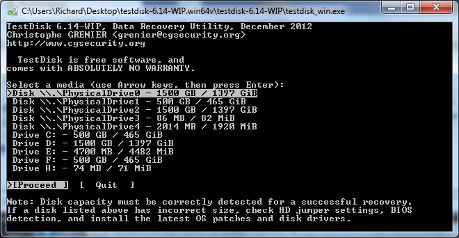

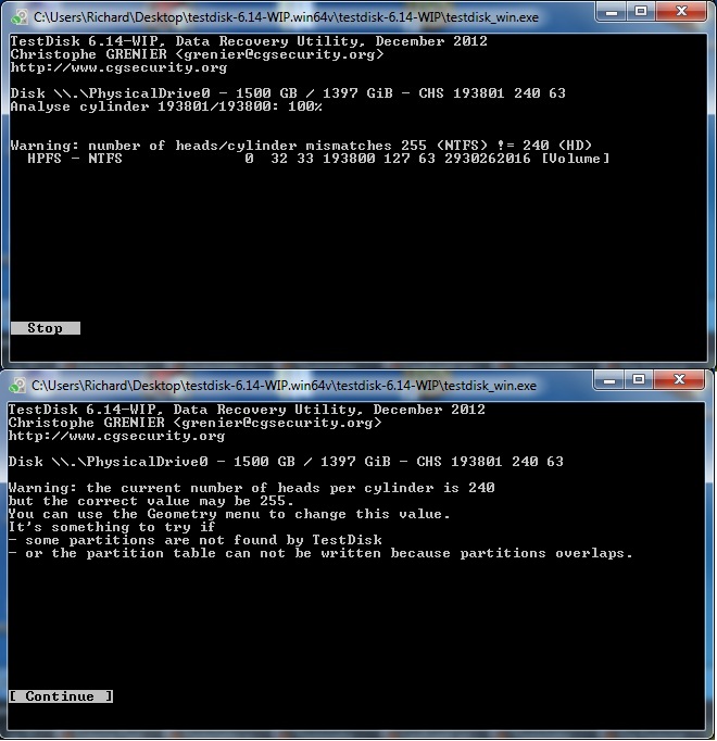

lass mal testdisk weiterlaufen, Vista=Y , mach den quick search und stell das Bild danach in den Anhang, was er da alles gefunden hat.
dazu eben schnell ich hab vohin vergessen zu sagen beim testen habe ich die Partition mit 500gb gewählt ich hab die Disks oben irgendwie komplett ignoriert und ich sollte aber oben 1500 disk wählen richtig ?
und in der letzten version fragt es gar nicht mehr nach vista, macht auch fortschritte^^
oha wollte schon fast was anderes schreiben -.-
also das erste kam zuerst und nach einiger zeit das 2te, mit gewählter Disk und nicht Drive

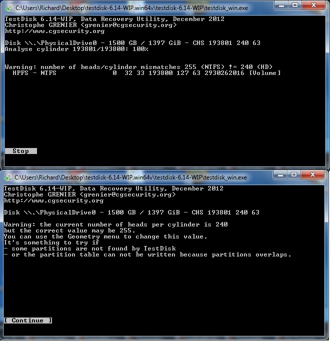

ach ich mach hier zuwenig ?^^
hab esc gedrückt dann kam das

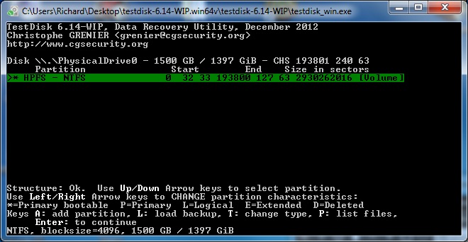

okaaay p gedrückt, zeigt meines wissens alle ordner an, lol ich war nur schon am anfang zu zimperlich oder ?^^ und hab Drive statt Disk gewählt richtig ?

Nachdem das ja alles passt, mach einfach Write MBR, und schon ist alles wieder im Lot...

Dort Raufgegangen fragt es Write a new copy of MBR code to first sector y/n ? Ich will nur nichts falsch machen. Kenne mich dort noch nahezu 0 aus
ok einfach mal gemacht muss neustarten bg
hmmm das alleine hatte jetzt irgenwie auch keinen effekt oder muss der computer komplett mal aus ? für 30 sec

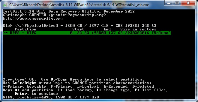

Nach dem Quick search hast Du P gemacht, um die Struktur anzeigen zu lassen,
wenn Du das wieder verlässt(oder gar nicht P aufrufst), weiter mit Enter
danach kommt die Frage quit/search/Write und du machst Write - Fertig.
Was Du vorhin gemacht hast (Write MBR Code) macht nur ein Update des Bootcodes (was völlig unnötig ist, da Du von dieser Platte ja nicht booten wilst) und schreibt nicht die Partitiontabelle neu (mit der Position der gefundenen und angezeigten Partition)
ah okay sogar einigermaßen verstanden bin grad wieder dort wo ich p drücken kann und mach wie du sagst weiter
aha das hat jetzt 0 sec gedauert is das so ok? ich soll neustarten, einmal neu hoffen
