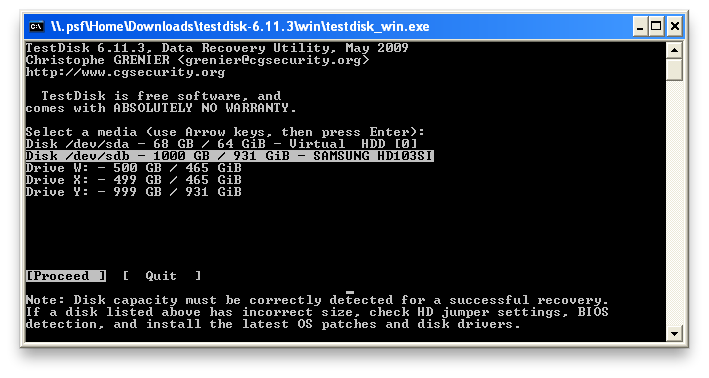

Ich habe mir TestDisk 6.11.3 runtergeladen nur irgendwie komme ich damit nicht klar.
Anbei mal die ersten Screenshots.
Frage: Ist es denn überhaupt möglich die Platte wieder in den normalen Modus zu bringen OHNE das irgendwelche Daten verschwinden? Von den 931GB sind vielleicht 300GB benutzt.
Kann mich da jemand an die Hand nehmen und durch den Dschungel TestDisk führen??? Bitte.

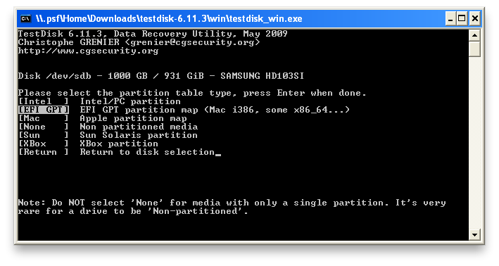

Du musst im zweiten Bild "Intel/PC Partition" wählen. Wenn du mir weitere Screenshots zeigst müsste ich dir helfen können. Ich hab schon paar mal eine Partition mit Testdisk wiederhergestellt und alle Daten waren nachher so wie vorher.
Ja wenn du meine Rettung wirst (und gleichzeitig auch die meiner Frau denn auf der PLatte sind alle Hochzeitsbilder ;-)

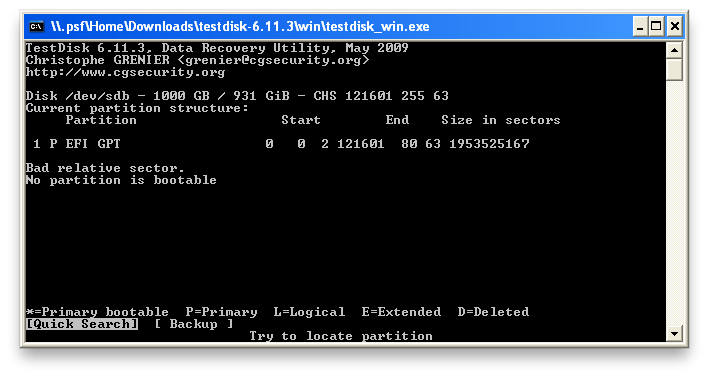

Anbei der nächste Screenshot.

Als nächstes "Analyse"
OK und dann? ;)

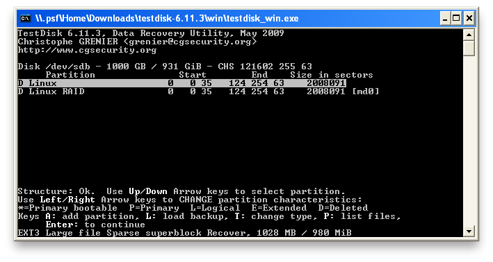

Unten auf "Quick Search"
Dann sollte er erstmal deine alte Partition anzeigen.
OK er werkelt mal vor sich hin, wird wohl ne Weile gehen.... :-(

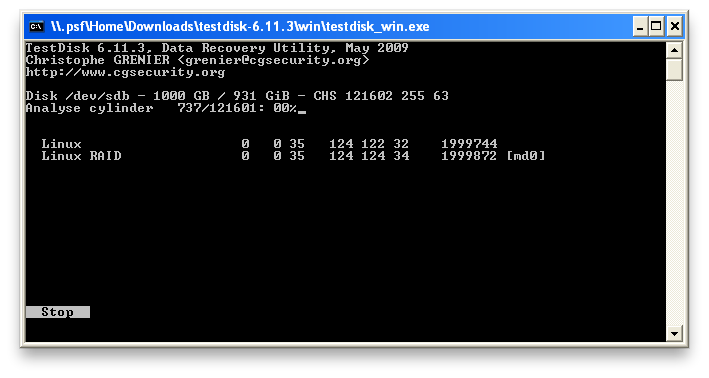

Also er analysiert jetzt die cylinder...... Oha
Aber wieso steht da was von Linux?

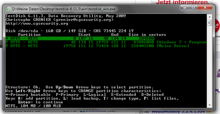

Mhm ich glaub bei mir ging das ziemlich schnell (640GB Platte).
Im Anhang siehst du wie es dann aussehen sollte. Der Screenshot ist von meinem Netbook an dem ich grad sitz.
Falls das Tool nichts findet, kann ich dir hier leider nicht mehr helfen. Kenne mich mit anderen Programmen leider überhaupt nicht aus.

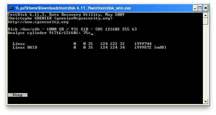

Hatte jetzt mal kurz diese Analyse gestoppt und dann kam auch so ein Screen wie bei dir... Ich lass jetzt diese Analyse nochmal komplett durchlaufen und poste dann den Screenshot sobald sie beendet ist...
Du musst eigentlich dann nur die Partition wählen die du vermisst und dann auf "enter" klicken. Dann unten auf "write", als nächstes sagt das Tool du sollst einen reboot machen -> klick auf ok. Dann auf "Quit" und das wars eigentlich (nach dem reboot).
OK werd ich tun, aber kannst du mir sagen warum da jetzt schon während dieser Analyse-Phase einmal LINUX und LINUX RAID aufgeführt ist? (24%)
Nein leider nicht, was hats denn angezeigt als du abgebrochen hast?
Wenn er auser den Linux Partitionen nichts weiter anzeigt, weiß ich auch nicht weiter. Du könntest dann nur nochmal alles von vorn auswählen.
Ich glaube da stand auch das Linux und Linux Raid da, halt nur mit ner Kapazität von ca 20GB, weil ich die Analyse ja abgebrochen hab.

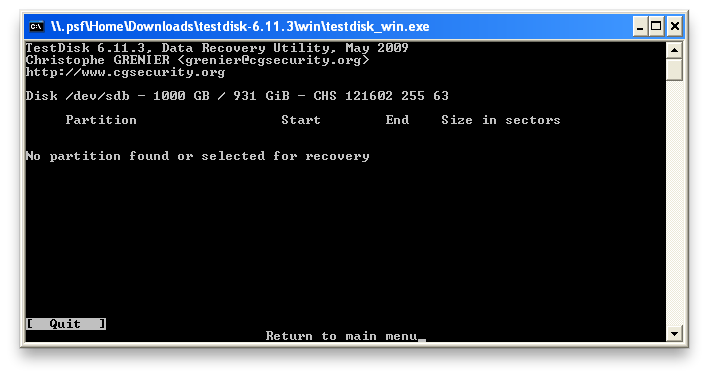

So jetzt ist es gleich geschafft....

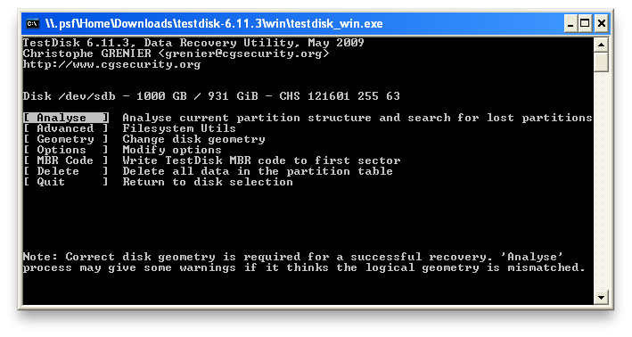

So anbei die nächsten zwei Screens nach Beendigung der Analyse... Also ich weiß nicht weiter....

Teile mal mit wie du die Festplatte partitioniert und formatiert hast.
Unter Intel-Mac oder Windows?
Auch ob du Bootcamp benutzt hattest.
Auch Dateisystem wie HFS+ oder NTFS?
