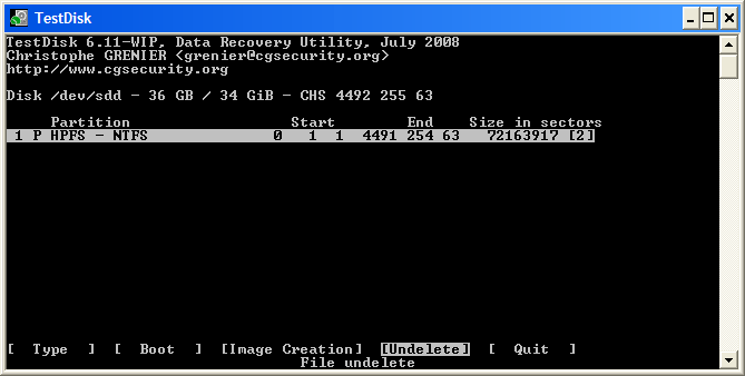

Setze mir mal einen Screen von Testdisk nach bestätigen bei Analyse um deine Partitionstabelle zu prüfen und nach Quick Search und Vista-Check.
Der Screen mit Undelete sollte so aussehen;
