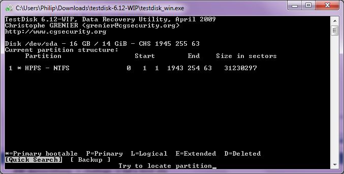

Mache erstmal eine normale Diagnose mit Testdisk, ob du die richtige Partition erwischt hattest?
Mache mal eine Diagnose nach dieser Anleitung;
Lade dir mal Testdisk Version 6.12 beta für Windows.
Link dazu gibt es hier;
https://www.computerbase.de/downloads/systemtools/festplatten/testdisk/
Starte Testdisk bestätige bei dem Log-Datei-Screen mit Enter, wähle deine betroffene Festplatte aus und bestätige mit Enter, bestätige bei Partition Table Typ Intel, bestätige bei Analyse mit Enter und setze mir einen Screenshot.
Bestätige auch bei Quick Search mit Enter (wenn nötig wegen Vista-check mit y) und setze mir auch den Screen.

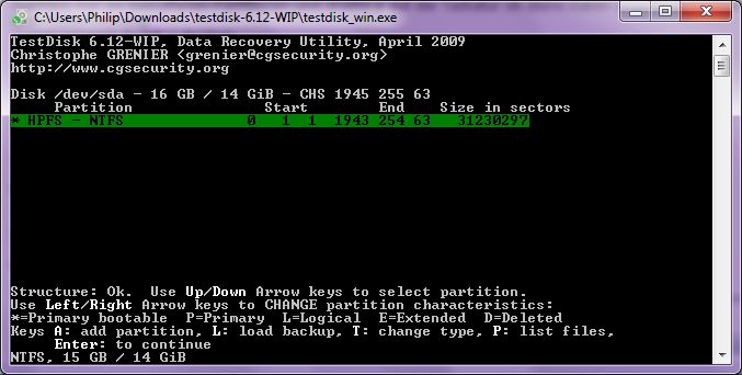

Markiere mal die betroffenen Partitionen und drücke p auf der Tastatur ob deine Daten angezeigt werden oder eine Fehlermeldung.
Zurück kommst du mit q drücken.

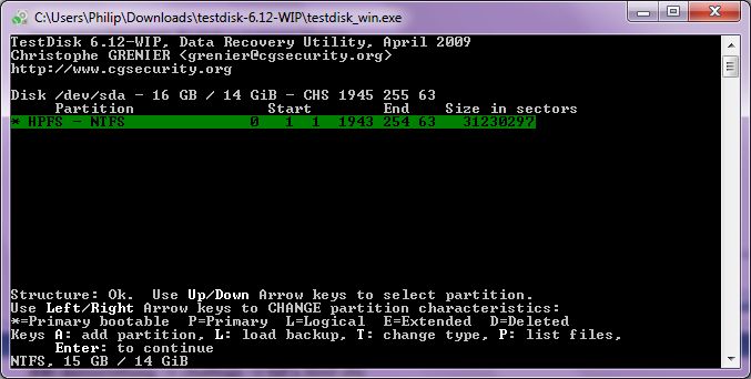

Hi Fiona,
vielen Dank für Deine Antwort. :) Ich hab mal die Tesdisk screens gemacht. Ich hatte auch schon vor einer Weile viel mit Testdisk rumprobiert. Hier mal, was ich damals mit nem image von der platte verzapft habe https://www.computerbase.de/forum/threads/image-dd-cant-open-filesystem-filesystem-seems-damaged.606162/#post-6289219
Wichtig von der Platte sind mir eigentlich nur noch die chat logs von Trillian. Ich weiß, dass die Sachen, die ich brauche so gegen Juni/Juli 2008 geschrieben worden und das es ein Trillian log war. Also wohl .txt Dateien, wie Du schon gesagt hast. Ist also schon ne ganze Weile her und das Betriebssystem wurde in der Zeit auch schon neu aufgesetzt.
Besteht da noch eine Chance genau diese Dateien zu retten ? Ich versuche auch noch mal den scavanger.
Gruß

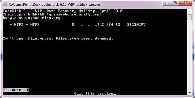

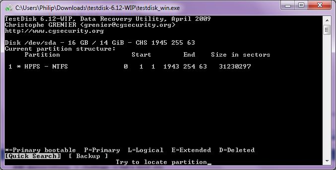

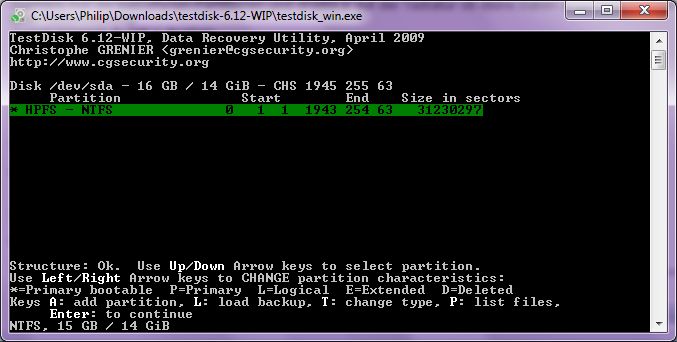

Oh ich hab jetzt erst gemerkt, dass ich die eigentlichen screens gar nicht hochgeladen habe. Das habe ich jetzt mal nachgeholt. Die Testversion vom scavenger findet zwar einige chatlogs von 2009, aber leider nicht die gewünschten.

Fiona, würdest Du Dir das nochmal angucken ?

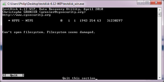

kannst Du vom Ausgangspunkt des letzten Bildes jetzt mit P die Dateistruktur anzeigen lassen?
Dann lässt sich der Inhalt auch mit C auf ein anderes Laufwerk kopieren
Nein leider nicht. Ich hab mal noch einen screen angehängt.
Wäre aber gut, wenn ich erstmal eine Kopie oder ein image anfertigen könnte, damit ich die SSD erstmal bedenkenlos überschreiben könnte, um Sie zu testen. Aber wenn ich jetzt mit Testdisk ein image schreiben würde, könnte ich ja, zum Beispeil mit dem scavanger nicht weiter arbeiten.
Aber mir geht es wirklich nur noch darum, jegliche Art von chatlogs wiederherzustellen. Wichtig wären die .txt's von Trillian, aber auch zum Beispiel .xml's oder html's würden da anfalllen.

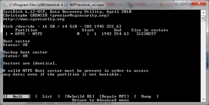

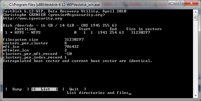

Bevor Datenettungssoftware kommt, mache eine Diagnsoe deines Bootsektors.
Dabei wird die MFT und auch der Mirror (Backup von deiner MFT) untersucht.
Bestätige mal in Testdisk durch, bis du das Menü Analyse siehst.
Bestätige aber nicht bei Analyse sondern bei Advanced!
Bestätige bei Boot und gehe auf Rebuild BS.
Hinterher zeigt Testdisk dir das Ergebnis an.
Wenn Testdisk zu lange sucht (mehr als einige Minuten, teile es mit.
Hinterher solltest du das Menü List sehen.
Gehe mal da drauf und teile mit, ob deine Daten oder wieder eine Meldung angezeigt wird.
Gehe dort erstmal nicht auf das Mneü Write, um keine Änderungen vorzunehmen.
Teile es mit.
Ansonsten würde es nach einem beschädigten Dateisystem aussehen.
Checke es erst mal gegen, indem du in Testdisk auf das Menü Advanced / Boot auf Repair MFT gehst.
Teile mal mit was dort steht.
Nimm dort bitte auch keine Änderungen am Dateisystem mit bestätigen von y (ja) drücken vor, sondern teile es mit.
Viele Grüße
Fiona

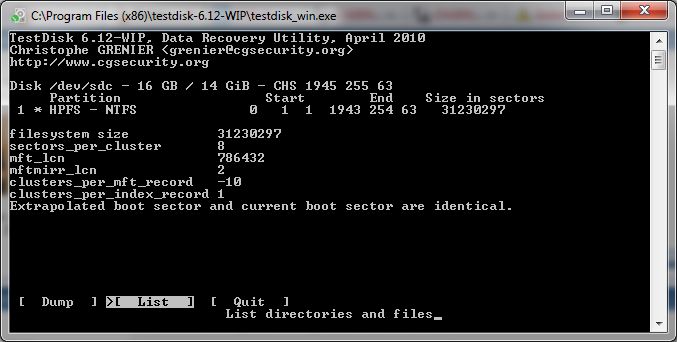

Hi Fiona,
danke für die Antwort. Hab mal alles so gemacht, wie Du es gesagt hast und auch die screens dazu angehängt.
... hat nicht lange gedauert.

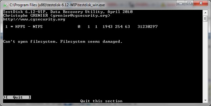

Da bekomme ich leider folgende Meldung: Can't open filesystem. Filesystem seems damaged.

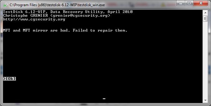

Da steht dann MFT and MFT mirror are bad. Failed to repair them.

Dein Dateisystem ist beschädigt.
Im Fall sichere Alternative ist Datenrettungssoftware.
Lade dir mal den Restorer Ultimate Pro in der Testversion.
Scanne damit deine Platte und überprüfe das Ergebnis.
