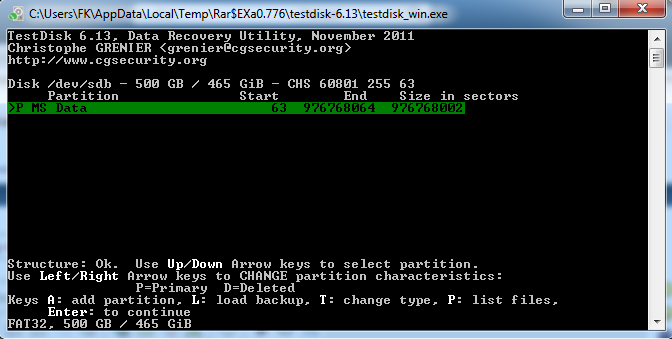

ich bin leider absoluter Laie. Dennoch will ich versuchen, meine externe Festplatte zu retten.
Die Platte ist eine 500GB Medion Drive n Go, die an meinem Macbook verwendet hab.
Ich denke die Formatierung war FAT32.
Ich habe versucht, ein Backup der Daten auf meine Medion-NAS (2TB) zu machen mit dem OTC-Knopf.
Danach war auf der PLatte nichts mehr drauf.
Gerade stehe ich an diesem Bildschirm und bin mir nicht sicher ob das richtig ist.
In Bildern online steht da wo bei mir MS Data steht meistens FAT32.
Wie muss ich nun weiter vorgehen, oder bin ich komplett falsch?
LG, ujean
<Edit> ich arbeite gerade an einem PC, da TestDisk bei Mac keine Schreibrechte für die Platte hat.
Muss ich als Partitionstyp Intel, Mac oder GPT wählen?
Du solltest als erstes mal das Tool entpacken und nicht vom Tempordner die gepackte Version benutzen. Dann mal die Anleitung ganz in Ruhe durchlesen, bevor nachher das Geschreie gross ist.
https://www.computerbase.de/artikel/storage/beratung-datenrettung-mit-testdisk.859/
Bei einer Fat32 Part wird es wohl Intel sein, mit der "P" Taste kannst Du Dir die Daten anzeigen lassen und evtl auch, wenn welche gefunden werden > kopieren.
Also: bei Analyse (Intel) kam die Platte als Primary bootable und wurde als FAT32 erkannt.
Quick-search zeigte mir das:fat.png
Ich habe mit Enter bestätigt und danach mit write die Partition geschrieben.
Leider ohne Erfolg.
Die Platte wird nach wie vor als Lokaler Datenträger angezeigt.
Ich habe erst danach nachgesehen in der Datenträgerverwaltung.. Da wird die Festplatte als FAT32, Fehlerfrei, aktiv, primäre Partition angezeigt.
Vielen Dank für den Anleitungshinweis..
Ich habe versucht, danach vorzugehen. Allerdings habe ich Angst was falsches zu machen.
Wenn ich die HD analysiere und dann mit "p" die Dateien suche, bekomme ich nur ein paar Ordner, von denen mir keiner bekannt vorkommt..
Kann mir vielleicht jemand sagen, wie genau ich mit dem Programm vorgehen muss, ohne meine Daten endgültig zu verlieren?
Danke schon mal für eure Antworten
"Deeper Search" versuchen um noch mehr Daten zu finden, ansonsten musst Du Rettungs-CDs verwenden, z.B. Recuva um die Daten wiederherzustellen?

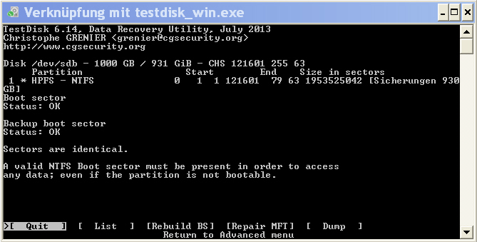

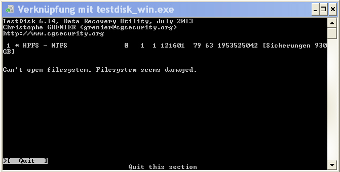

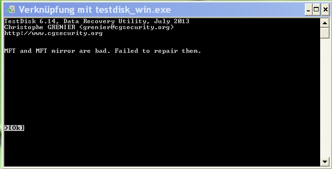

Hi Fiona nachdem du hier die gute Fee in Sachen Datenrettung bist , darf ich dir in Stichworten meinen Fall schildern :
1TB Platte in externem USB 2 Gehäuse Seagate 9SF2A4-500 , randvoll mit Acronis Sicherungen und Konfigurationsdaten .
Darauf wurde ein Win Backup kopiert , bevor der Vorgang beendet war , versehentlich Verbindung getrennt .
Folge :
unter Win7 bei öffnen des Datenträgers mit Explorer "Der Pfad ist nicht verfügbar , Datei oder Verzeichnis beschädigt , nicht lesbar"
Pop-Up bei Anschluss der Platte : "sie müssen den Datenträger formatieren , bevor sie ihn verwenden können" , was ich natürlich nicht getan habe .
in der Datenträgerverwaltung wird als Dateisystem RAW angezeigt , fehlerfrei , aktiv , leer.
unter XP gleich wie bei Win7 aber kein Pop-Up bei Anschluss der Platte und in der Datenträgerverwaltung wird unter Dateisystem nichts = blank angezeigt .
mit testdisk durchgeführte Maßnahmen siehe screenshots unten (MFT search hat > 1 Tag gedauert) .
außerdem mit Acronis TI 2011 ein image des kompletten Laufwerks erstellt . das läßt sich mounten aber leider nichts auslesen .
Was kann ich tun , um die sicher noch vorhandenen Daten inkl. struktur wieder zu bekommen ?
besten Dank im Voraus

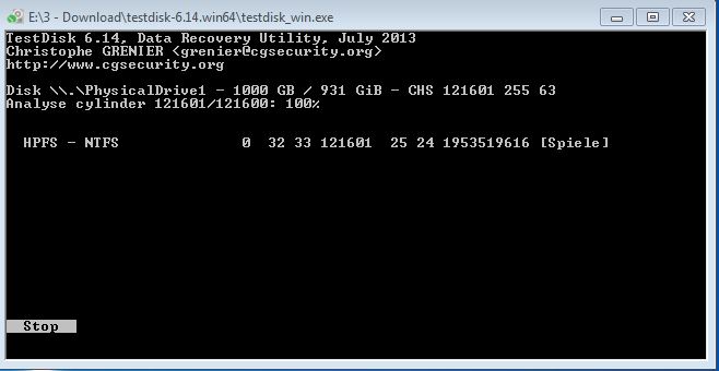

Ich hoffe Hier kann man mir auch Schnelle helfen ....es nicht das Ich Hetzen will aber ich habe in 10 Tagen Abschlußprüfung und wollte eigentlich einen Bootbaren USB machen...dabei hab ich aus versehen meine Datengrab-Festplatte mit dem Diskpartbefehlt "Clean" gelöscht...ich habe keine weitere Schritte unternommen.
Stand der Dinge ist das ich jetzt mit Testdisk bis zum Punkt "Deeper Search"..bin.
Die Anleitung aber ab dem Punkt nicht wirklich verständlich weiterhilft.Da diese Anleitung von einer Systemfestplatte ausgeht aber ich hab kein Betriebsystem drauf.
Wie stelle ich jetzt die Patitionen mit den Daten wieder so her das ich wie sonst auch auf meine Daten zugreifen kann bzw. mein Windows sie wie gwohnt benutzen kann da ich gehört habe das man das mit Testdisk die Festplatte wieder so herstellen kann.Stimmt das?
