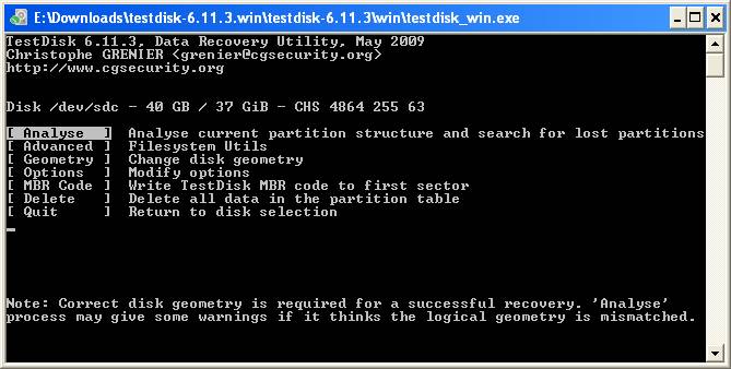

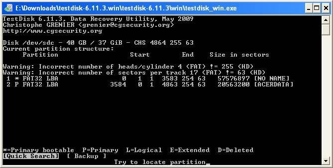

Dann hab ich also Testdisk ausprobiert und Analyse gestartet. Siehe auch die einzelnen Screenshots im Anhang.
Kurze Zusammenfassung:
Warnung erscheint "Incorrect number of heads/cylinders" und "incorrect number of sectors pro track"
Search läuft aber trotzdem durch, zeigt im Ergebnisfenster dann aber einmal eine FAT 12 anstelle einer Fat 32 Partition an.
Jetzt meine Fragen:
Versteckt sich noch irgendwo meine Partition und kann ich die Daten wiederherholen? Wenn ja, wie???
Ich habe die Ahnung, dass irgendetwas mit der Geometrie nicht stimmt, trau mich aber ohne Anleitung nicht richtig ran.

Testdisk zeigt so keinen Fehler.
Führe vielleicht mal chkdsk Laufwerksbuchstabe /r aus.

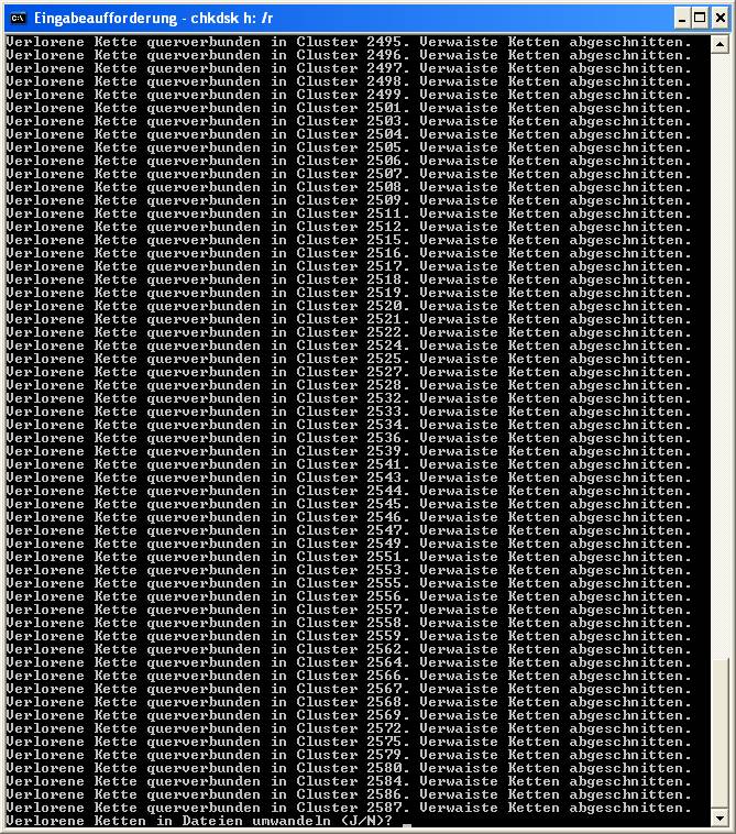

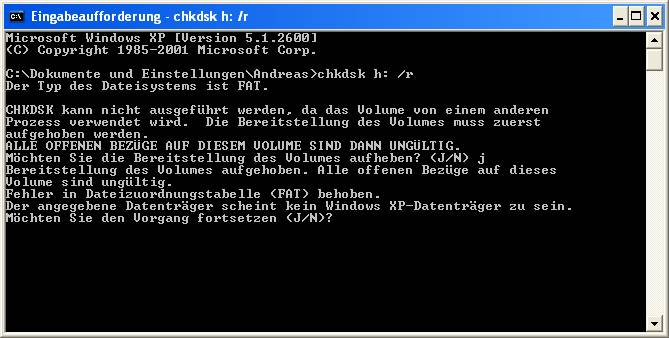

Ich habe chkdsk ausgeführt. Anbei zwei Bilder. Sie zeigen, was nach chkdsk ausgespuckt wurde. Bin mir unsicher, ob ich das letzte Fenster bestätigen soll oder nicht.
Im Explorer werden unter dem Laufwerksbuchstaben die Wiederherstellungsdaten angezeigt. Nur was ursprünglich da war fehlt.

Zeigt an das viele Dateien kreuzverbunden (unterscheidliche Dateien waren miteinander verknüpft) waren.
Chkdsk hat diese getrennt und verwaiste Daten gelöscht.
Ist zumeist Datenmüll und achte mal darauf ob chkdsk einen Ordner found000 etc. mit Dateien wie FileXXXX.chk angelegt hat.
Anderes System als das eigene kann kritisch sein.
Im Fall sollte es ins System zurückgebaut werden und von der Wiederherstellungskonsole aus gestartet werden.
Teiler mal mit, wenn du wichtige Daten darauf hast, ob du Datenrettungssofware einsetzen möchtest?

habe keinen Ordner gefunden, der found000 heißt. Da ich aber noch das letzte Dos Fenster offen habe, kann der Rechner nicht auf das zu prüfende Laufwerk zugreifen. Auf dem eigentlichen und neuem Systemlaufwerk (C) ist nichts zu finden.
Soll ich die Abfrage "verlorene Ketten in Dateien umwandeln" (im letzten Dos Fenster) mit ja beantworten oder mit nein.
Ich muss da wieder raus, bevor ich mit Testdisk auf die Partition zugreifen kann.
Schöne Grüße
Wandle die mal in Dateien um.
Die können dann immer noch gelöscht werden.
Im Fall wenn es Dateien erstellt, können die vielleicht wieder in richtige Dateien umgewandelt werden.
