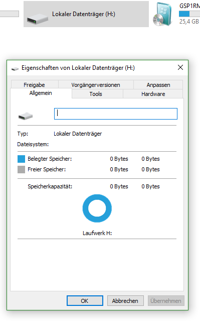

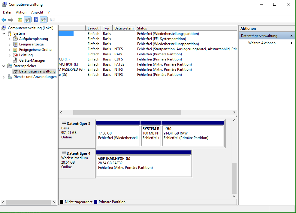

- Also HDD ausgebaut und per USB an einen anderen Rechner gehängt. Hier wird die HDD zwar im Arbeitsplatz angezeigt, allerdings wird dort kein Speicherstand angezeigt, sprich man erfährt nicht, wie viel Speicher noch vorhanden ist. Unter den Eigenschaften werden beim freien und belegten Speicher jeweils 0 Bytes angezeigt. Weiterhin ist Windows der Auffassung, dass man die HDD partionieren solle

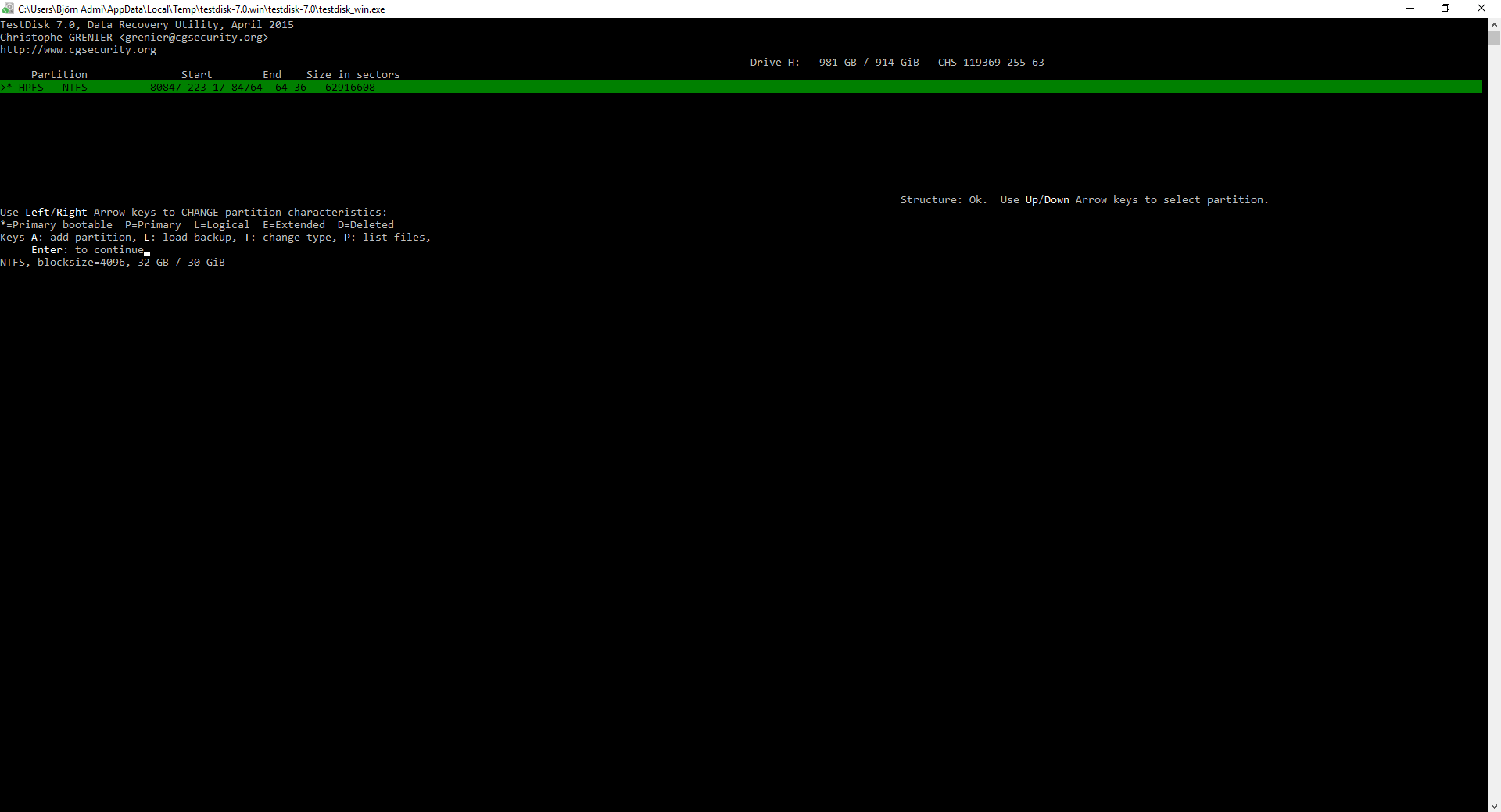

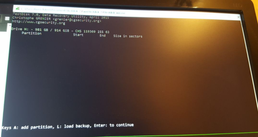

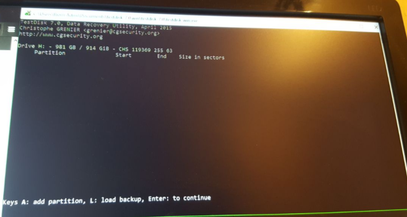

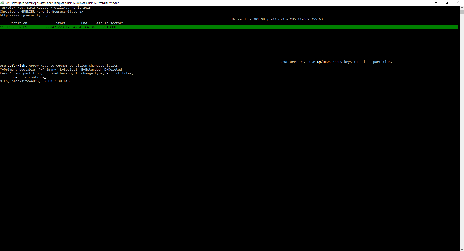

Also habe ich mich daran gemacht, mich mit Testdisk zu befassen.
1) Analyse (quick search); Ergebnis:
2) Analyse (deepter search); Ergebnis:
3) Versuch der Datenwiederherstellung über Advanced und Undelete; Ergebnis:
Testdisk meint, es sei keine Partition verfügbar

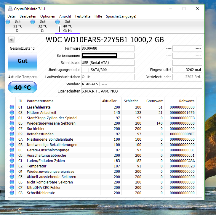

Ich glaube, der HDD selbst geht es eigentlich ganz gut. Backup gibts keins. Du meinst, ich soll einen Klon erstellen?
Seltsam, dass CrystalDisk nichts anzeigt, die Platte sieht top gesund aus.

Auf der Wiki von Testdisk unter "Advanced NTFS Boot and MFT Repair" werden einige kommerzielle Programme vorgeschlagen, die man in dem Fall probieren kann. Das letzte davon hat nen kostenlosen Demomodus. Damit kannst Du schauen ob man noch Daten auslesen kann. Kann gerade den Link nicht kopieren weil ich unterwegs bin und mit dem Handy schreibe. Google mal nach dem Wikieintrag auf cgsecurity.org

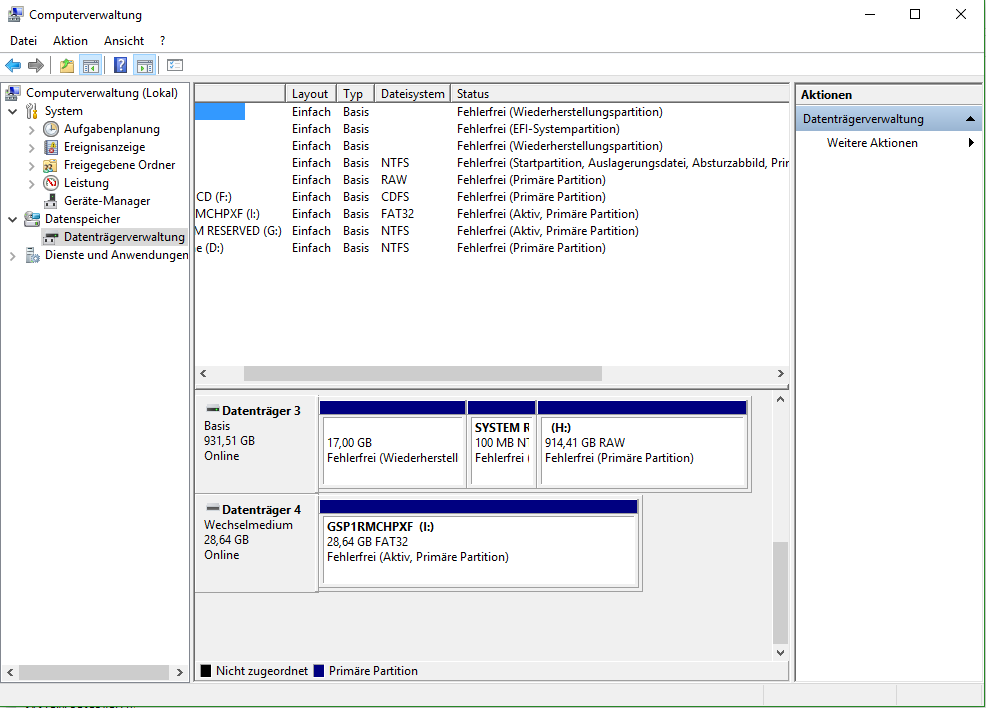

Kannst du die HD allenfalls als G:\ ansprechen ? Mir ist im Crystal Disk-Screenshot aufgefallen, dass dort beide Laufwerkbuchstaben auftauchen, also G: und H: . Das kommt mir komisch vor (muss aber betonen, dass ich kein Spezialist für das Programm bin)

Die S.M.A.R.T. Werte sind absolut in Ordnung, wie Anhang 638479 belegt und ebenso die Partitionstabelle laut Anghang 638455.

Erstens hat er ja schon von Windwos einem anderen Rechner gebootet, zweitens wird er bei RAW kein chkdsk laufen lassen können und drittens ist chkdsk kein Recoverytool für Dateien, sondern versucht nur irgendwie das Filesystem gerade zu ziehen und wirft dabei über Bord was im Wege sein scheint. Zur Datenrettung ist dies nicht empfehlenswert!
Das ist eine gute Frage, die Antwort wäre interessant, aber vermutlich ja und es dürfte die 100MB Partition des Bootloaders sein. Leider kann man dies aber auf dem Screenshot der Datenträgerverwaltung nicht erkennen, da die Aufteilung des oberen Bereiches dort suboptimal gewählt wurde.
Was ist daran komisch? Es erkennt eben, dass die beide logischen Laufwerke G: und H: auf der HDD liegen, da ist nichts ungewöhnliches dran.
