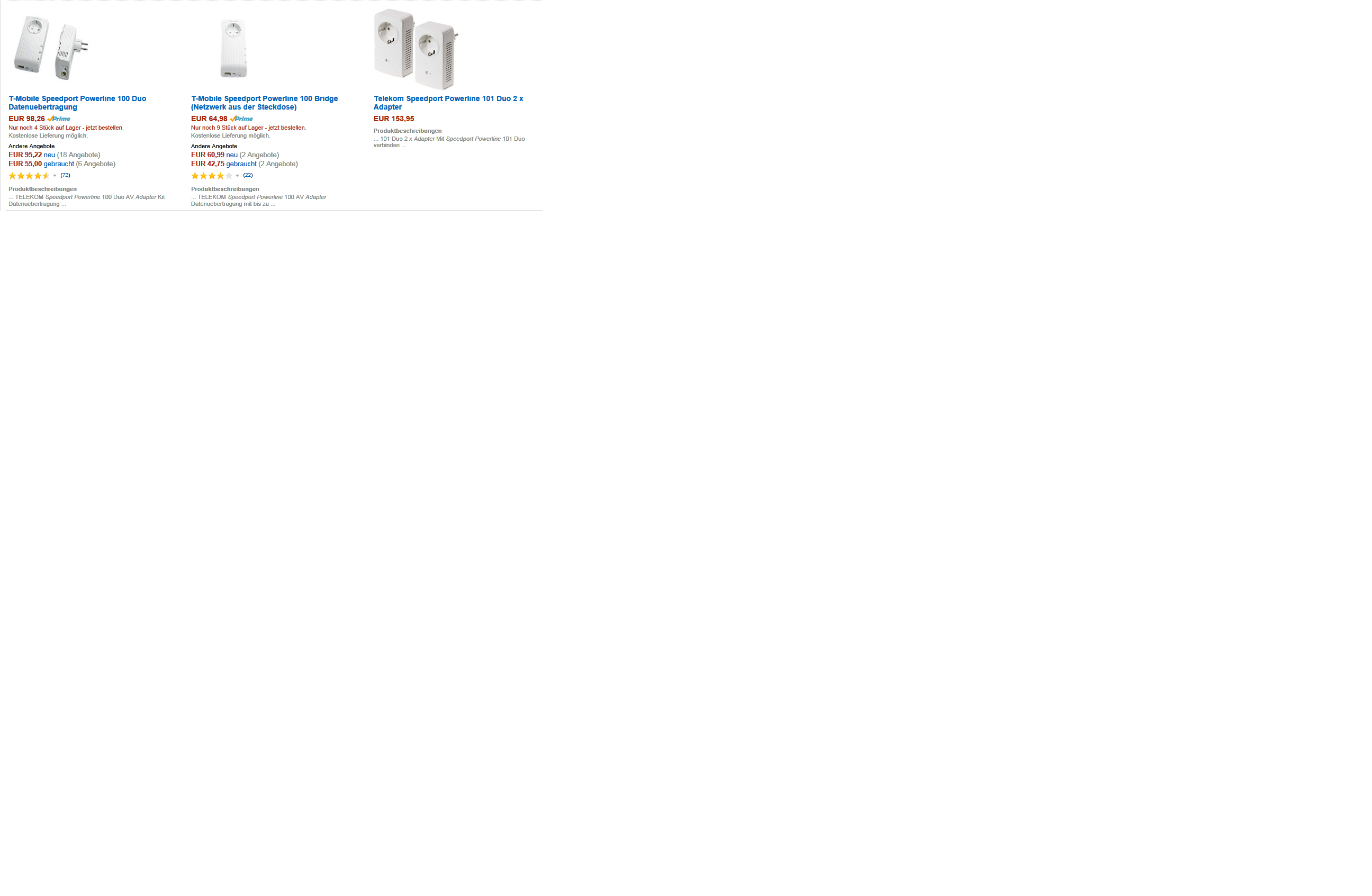

Die Powerline-Adapter gibt es in verschiedenen Ausführungen. Sie wären eine »Ergänzung« zu dem Vorhandenen. Wenn man ganz neu anfängt und die Qualität im Vordergrund steht, dann AVM FB 7390 oder FB 7490 etc. siehe www.avm.de/Produkte

Das mit powerlan wäre zwar eine Überlegung wert, aber mich schreckt ehrlich gesagt ab, dass dann wieder ein Gerät mehr mit von der Partie ist, alle Leitungen im Haus "strahlen" (das tun sie natürlich durch den Wechselstrom immer!) und man sich eben eine potentielle Fehlerquelle mehr ins Haus holt...
Mit einem AC-Point mehr wären es immerhin 3 Geräte: Speedport - DLAN - Router
So ganz befriedigend ist es irgendwie nicht :(
