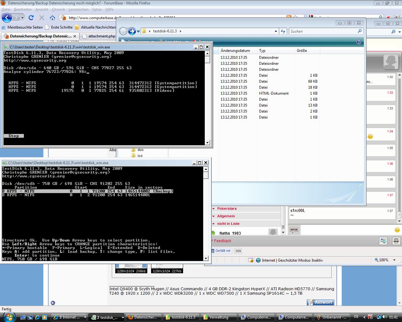

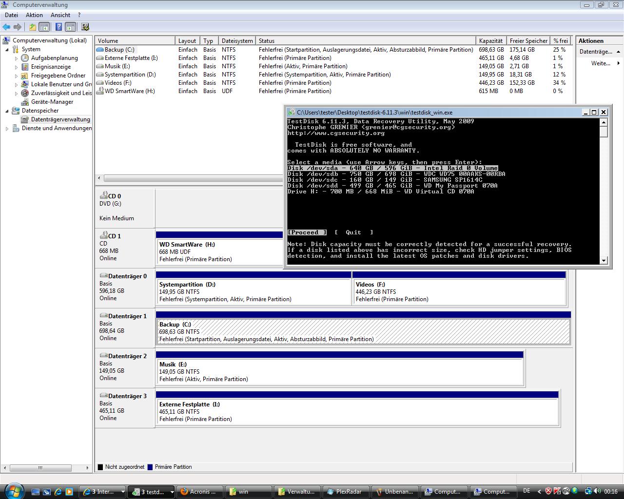

Also seit Samstag werd ich vom Pech verfolgt.
Vier Festplatte hier im Rechner verbaut.
2 laufen als Raid-Verbund, die anderen beiden sind seperat.
Raid-Verbund besteht aus C: und D:
C: beinhaltet Windows Vista, welches sich seit geraumer Zeit nicht mehr starten lässt.
Vista bootet, bleibt aber nach der Anmeldung beim "Wilkommensbildschirm" hängen, friert aber auch nicht ein.
War mir alles zu blöde, hab dann Vista nochmal auf einer der anderen Platte installiert.
Womit ich jetzt auch surfe.
Seitdem folgendes Problem, auf der Festplatte wo jetzt das zweite Windows installierst ist, fehlen auf einmal einige Daten, wobei mir das an sich latte ist, da diese noch auf einer Externen zum Glück gebackupt sind.

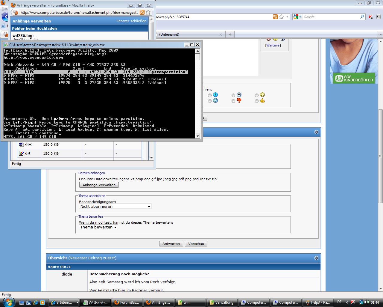

Das andere Problem stellt jedoch die bisherige C: Parition dar, ich wollte diese mit Acronis backupen jedoch schmiert mir das System bei 3% ab....

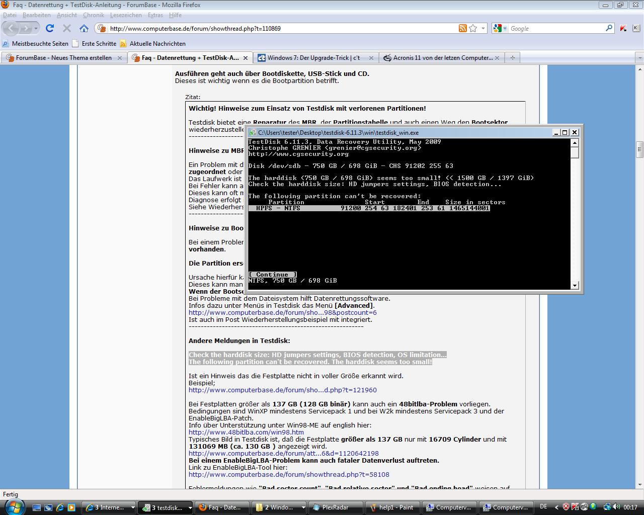

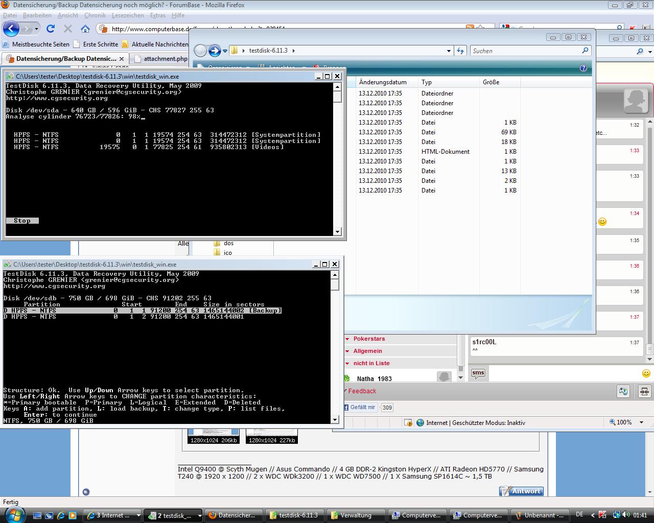

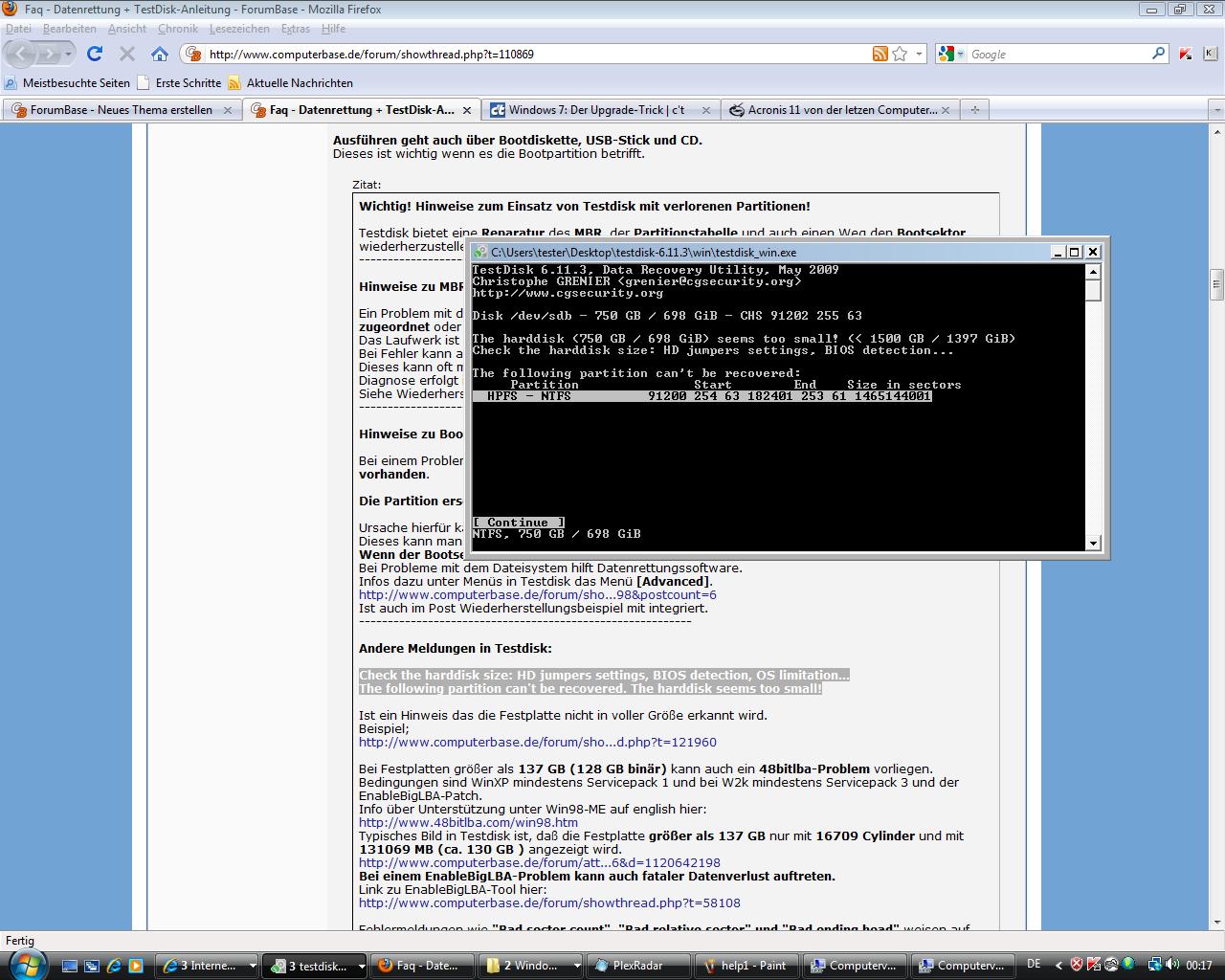

Jetzt hab ich CHKDSK erneut mal laufen lassen, und er hat Fehler gefunden.
Bei der jetzigen Partition kriege ich jedoch immer den Fehler "Kann MRT nicht reparieren, da nicht genügend Speicher vorhanden" Ist ne 750 GB Platte wo noch 200 GB frei sind. WTF?
Naja da CHKDSK bei PHASE 4 bei der anderen Festplatte hängen bleibt war mir das ganze zu blöd.
Bin jetzt mal mit TestDisk unterwegs und schau was Phase ist, werde die Logs mal posten.
Bei der zweiten Platte hat er schon rumgezickt, dass diese vielleicht falsch im BIOS erkannt worden seien könnte.
Alles jetzt Spekulation......
Hab auf beide Partionen noch vollen Dateizugriff, also hab vorsichtshalber schon mal Bilder und wichtige Dokumente speicher können. Ist aber echt ne Menge an Daten, Steuerunterlagen, Dokumente etc....
Am liebsten würde ich echt FORMAT C: machen.....
aber hilft ja erstmal nichts.....
Nochmal zur Info:
Raid sind Festplatte, wo mein altes Windows drauf ist.....
Die WD Festplatte joa zickt momentan hart rum..... aber das sollte keine 1,5 TB Platte seien, sondern 750GB!

so hier mal die logs
geh jetzt pennen,
  • wd750.rar
    wd750.rar
