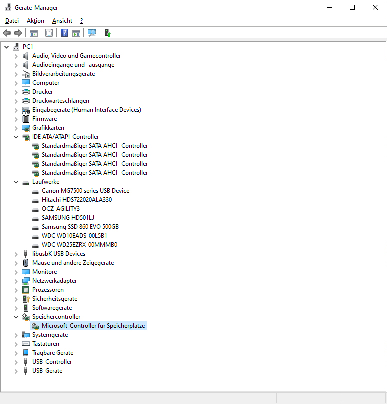

Im Gerätemanager die IDE Controller-Treiber.

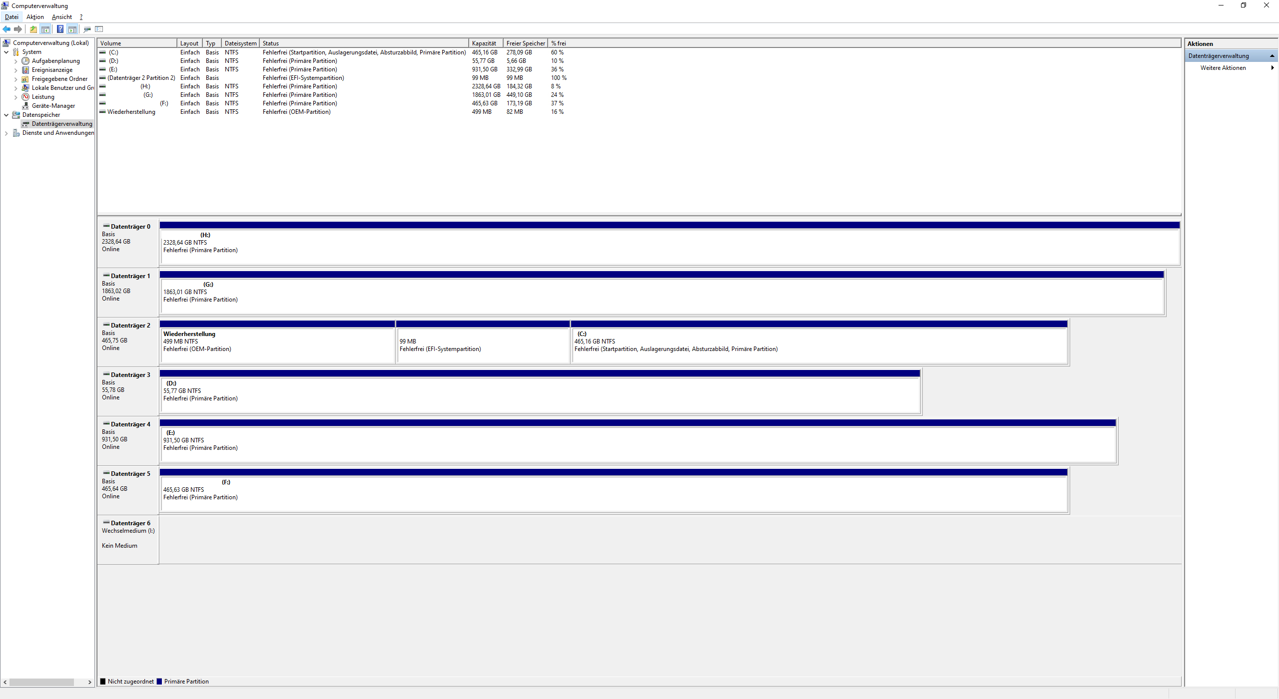

https://i.imgur.com/cZmQ9EE.png
https://i.imgur.com/wMhKw9l.png
Nein eben nicht Laut UEFI alles schön der Reihe so wie die Laufwerksbuchstaben.
Nur Windows haut mir die letzten 2 nach vorne :/

Datenträger0 H:
Datenträger1 G:
Müssten eigentlich nach unten.
Ist Zustand:
Datenträger0 H: SataPort5
Datenträger1 G: SataPort6
Datenträger2 C: SataPort1
Datenträger3 D: SataPort2
Datenträger4 E: SataPort3
Datenträger5 F: SataPort4
Computer\HKEY_LOCAL_MACHINE\HARDWARE\DEVICEMAP\Scsi\Scsi Port 0
Scsi Bus 0
Scsi Bus 1
Scsi Bus 2 H: Sataport6
Scsi Bus 3 G: SataPort5
Computer\HKEY_LOCAL_MACHINE\HARDWARE\DEVICEMAP\Scsi\Scsi Port 1
Scsi Bus 0 C: Sataport1
Scsi Bus 1 D: Sataport2
Scsi Bus 2
Scsi Bus 3
Scsi Bus 4 E: Sataport3
Scsi Bus 5 F: Sataport4
Ka warum in der Reg. es so aufgeschlüsselt ist, das Mainboard hat 8 Sata Anschlüsse.
Soll Zustand:
Datenträger0 C:
Datenträger1 D:
Datenträger2 E:
Datenträger3 F:
Datenträger4 G:
Datenträger5 H:
Was ich in der Reg. erwartet hätte:
