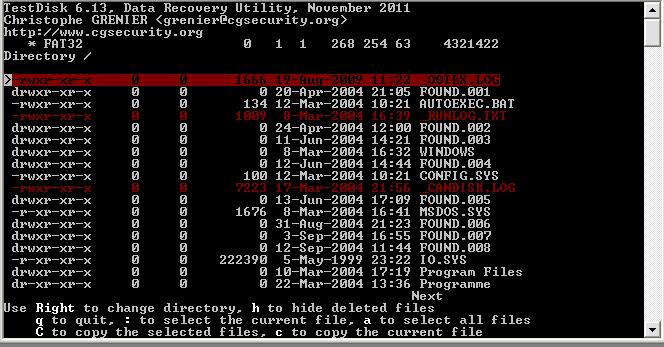

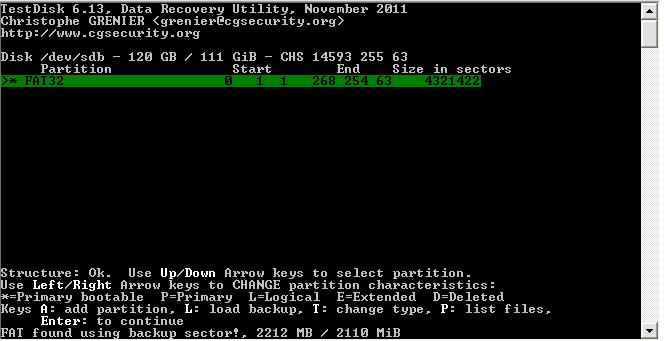

Hi,
habe schon vor längerer Zeit an mein WinXP-System eine alte Festplatte angeschlossen, auf der eine WinXp-Installation vorhanden ist, die aber nicht mehr benötigt wird (Jumper entsprechend gesetzt). Das hat soweit auch mehrere Jahre funktioniert, bis ich irgendwann nicht mehr auf den Inhalt der Festplatte zugreifen konnte, im Arbeitsplatz wurde nur die Option "Datenträger formatieren?" angeboten.
Da auf der Platte vor allem Bilder sind, die ich gerne bewahren würde, habe ich mit Photorec versucht, diese zu kopieren. Praktischer wäre allerdings, wenn ich die Daten mit richtigen Dateinamen wieder verfügbar machen könnte.

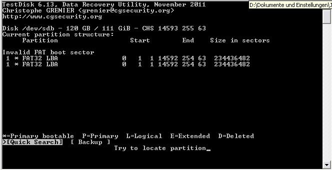

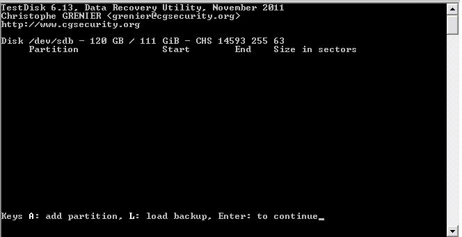

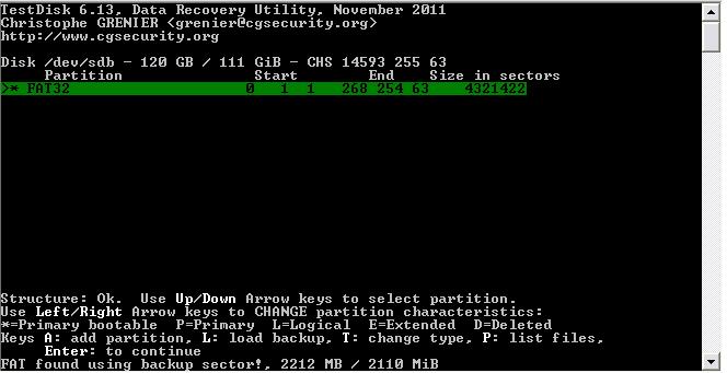

Kenne mich mit Testdisk nicht gut aus und bräuchte Hilfe, ob und wie ich die Festplatte wieder in einen lesbaren Zustand bekomme. Nach der Deep Search wird ein Backup-Sektor angezeigt, kann ich den verwenden?
Angehängt findet ihr die Testdisk-Screens, wie sie in der Anleitung von Fiona empfohlen werden.
Vielen Dank für Eure Hilfe!

@madman Doch, das habe ich mir durchgelesen und gehe davon aus, dass ich im Advanced Modus bei testdisk den Fehler möglicherweise beheben kann. Bevor ich aber irgendwas überschreibe, wollte ich die Screenshots posten, damit mir jemand mit mehr Ahnung als ich sagen kann, ob etwas dagegen spricht?
Auch nach der Deep Search bin ich mir nicht sicher, lass ich die Platte als primary bootable? Das war sie ja ursprünglich, wird aber im Moment nicht mehr in der Funktion verwendet.
@Fiona Das war FAT32. chkdsk habe ich nicht verwendet.
Chkdsk wurde auf deiner Platte ausgeführt und hatte Ordner wie found000 angelegt.
Diese können Dateien und auch Fragmente wie filexxxxx.chk beinhalten.
Sind typische Symptome.
Chkdsk kann auch automatisch und somit unbemerkt wenn es Fehler erkennt ausgeführt werden.
Nennt sich Autochk.
Sieht so aus, das chkdsk dein Dateisystem und Dateien stark verändert hat.
Führe in Testdisk die tiefere Suche aus.
Wenn diese es nicht bringt, bleibt nur Datenrettungssoftware.
Prüfe auch, obn du rot markierte Bilder in Testdisk mit Dateinamen siehst.
Können auch Dateien sein, die von chkdsk gelöscht wurden.
Viele Grüß0e
Fiona
So, Problem gelöst!
Wenn ich gewusst hätte, dass es so einfach ist, hätte ich es früher gemacht ;) Es hat tatsächlich genügt, mit Testdisk den Backup Bootsektor über den kaputten zu schreiben, und schon waren sämtliche Daten wieder verfügbar!
Vielen Dank an alle,
