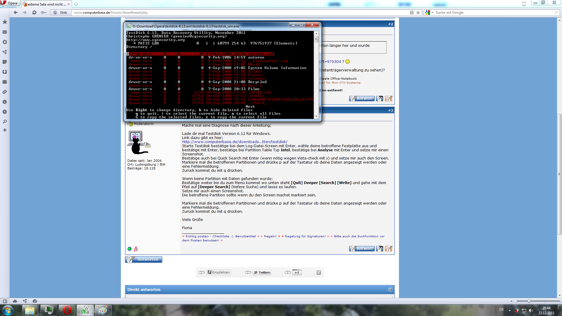

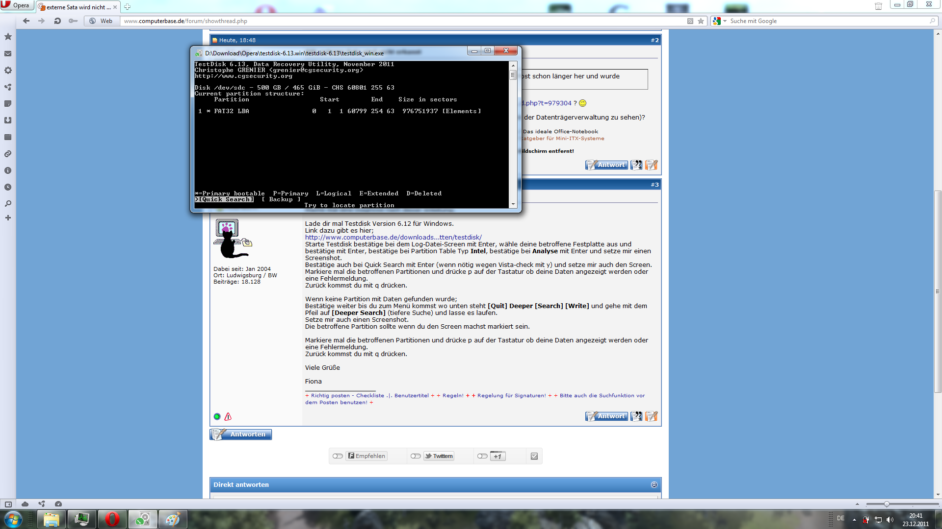

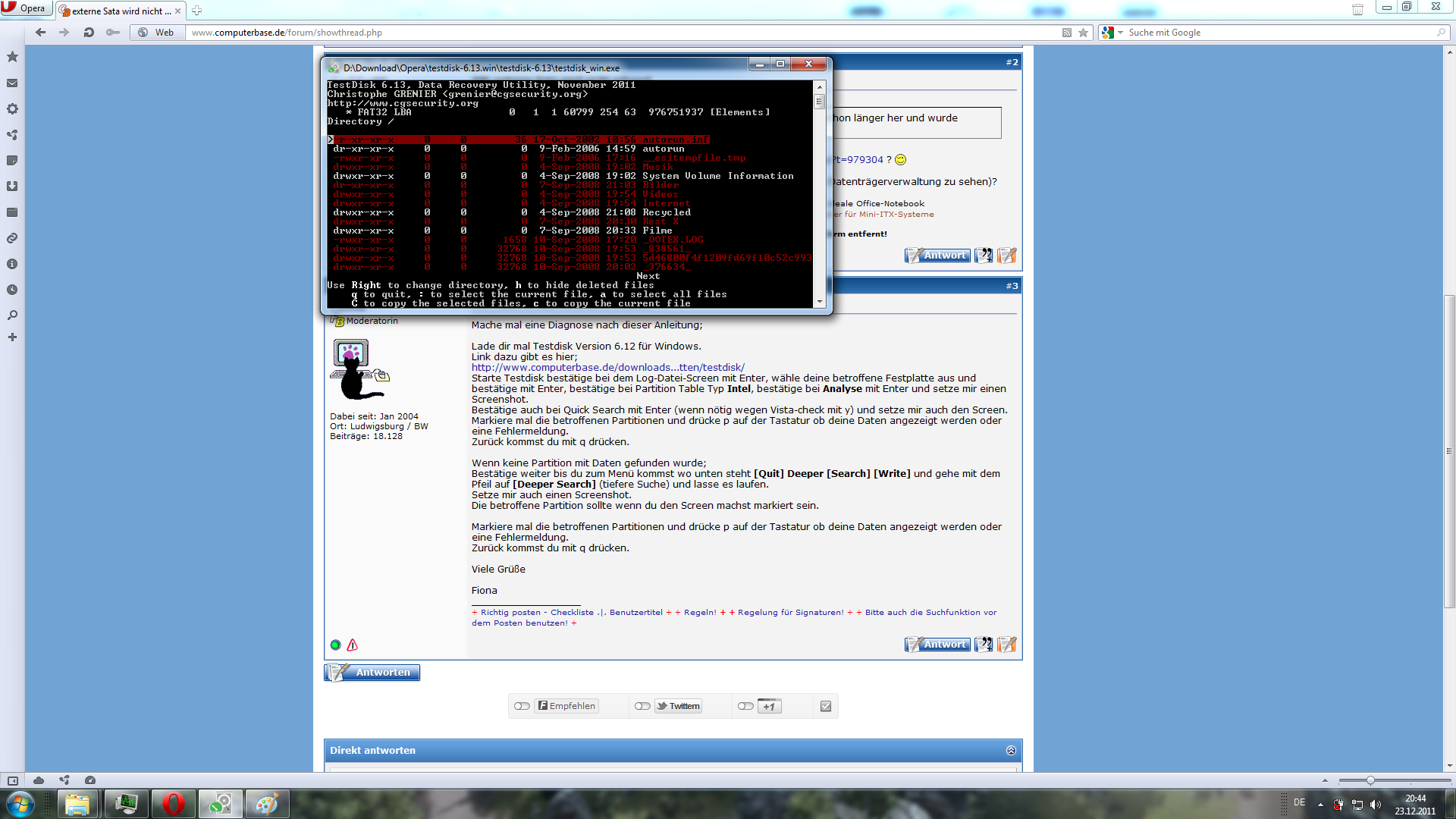

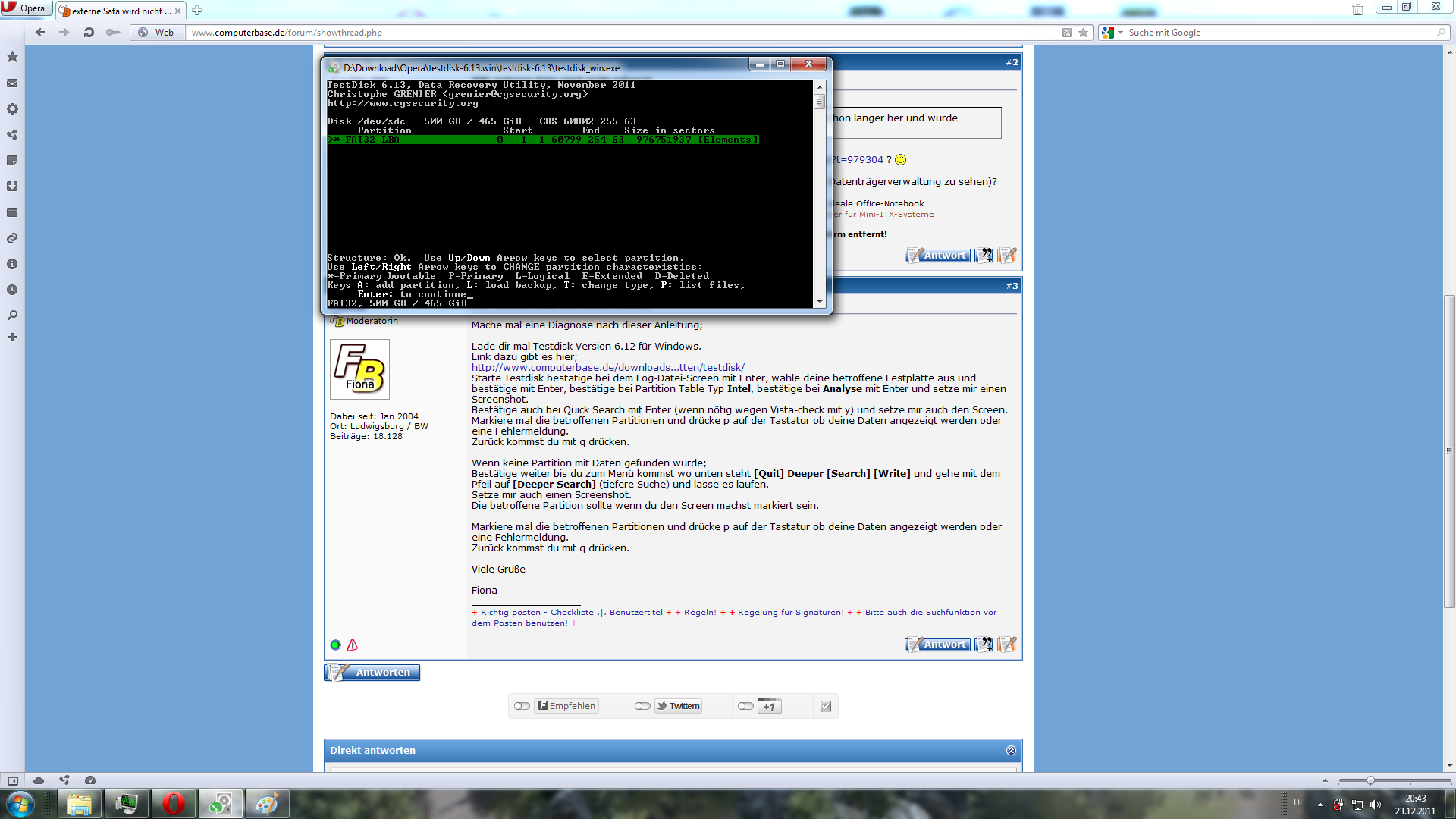

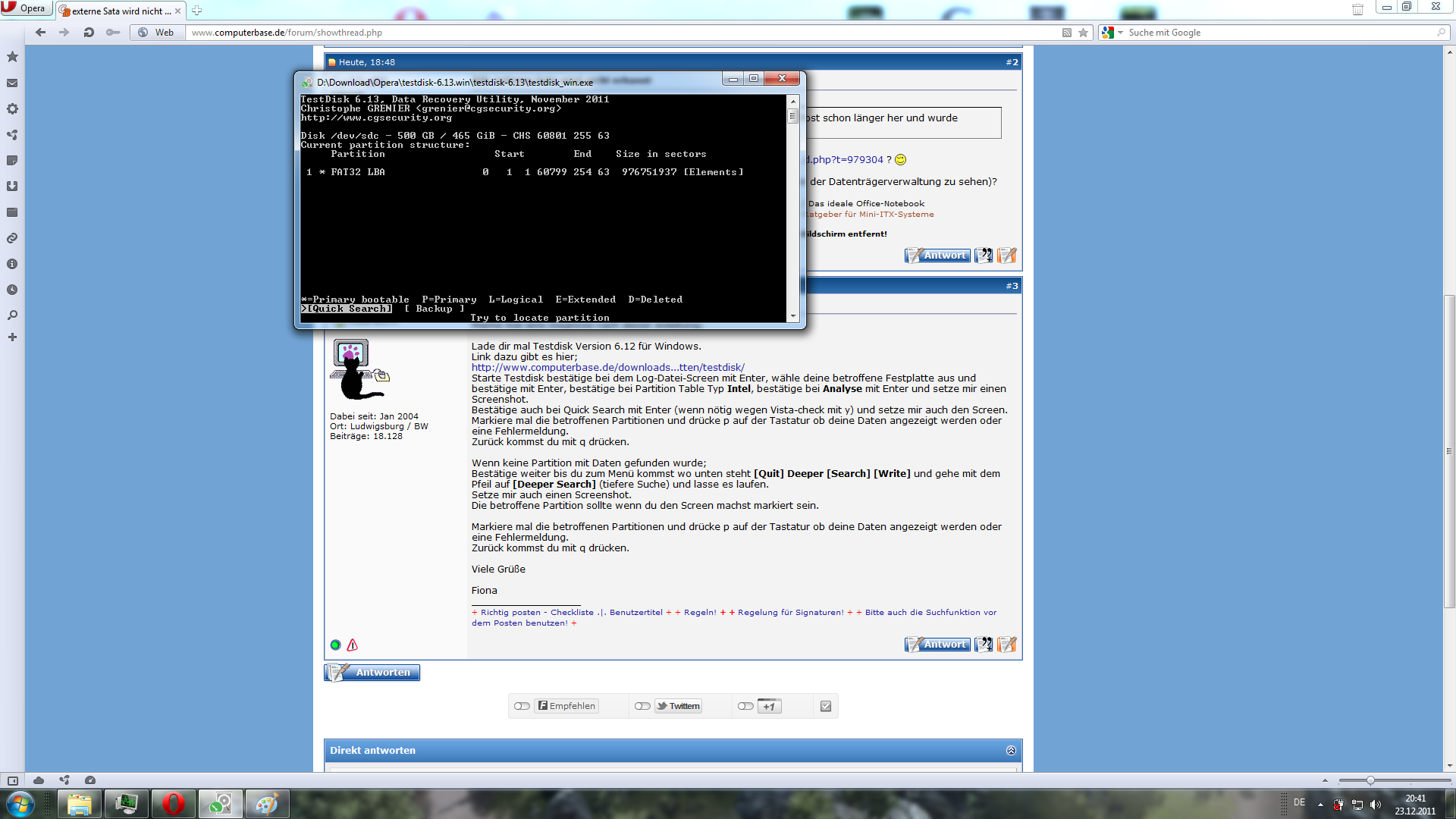

Das Erste ist die Analyse, das Zweite Quick Search und das Dritte mit den Dateien, Deeper Search hab ich noch nicht gemacht, denk mal auch wenn die rot sind, sind die da oder?

Testdisk zeigt in deiner Partitionsstruktur keinen Fehler an.
Sieht somit eher so aus, das bei dir das bei dir das Dateisystem beschädigt ist.
Versuche erstmal wichtige Daten von dem Laufwerk zu sichern (nit Testdisk zu kopieren).
Ich gehe von diesem Screen aus;
https://www.computerbase.de/forum/threads/externe-sata-wird-nicht-erkannt.999901/
Hinweis für FAT;
Gelöschte Dateien werden rot angezeigt.
Wenn du diese nicht brauchst, drück h für hide/verstecken.
Dann sind diese ausgeblendet.
Ansonsten funktioniert kopieren folgendermaßen;
https://www.computerbase.de/artikel...von_einen_beschaedigten_datentraeger_kopieren
Ist zwar im Beispiel NTFS, aber für FAT ähnlich.
Kopiere bitte wichtige dateien oder Ordner.
Teste einige Dateien ob sie funktionieren (Stichproben).
Hinterher kann überlegt werden, dein Dateisystem mit chkddsk Laufwerk: /r zu reparieren.
Dabei werden auch sämtliche Sektoren getestet.
Bitte bedenke;
Chkdsk ist für den Versuch ein Dateisystem zu reparieren, aber nicht zum Datenretten.
Daher ist Datensicherung vorher immer empfohlen.
