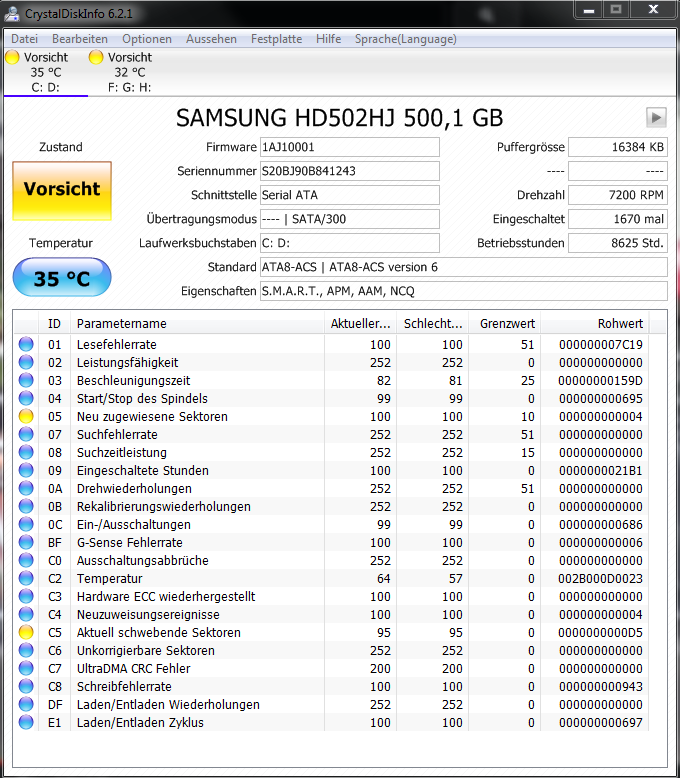

Den Screen habe ich gemacht: crystaldisk.PNG Ist das wichtigste erkennbar?
Ach du &$%§?$...
Beide Platten, die du verbaut hast, sind gefährdet!
Die angezeigte Platte hat schon über 200 schwebende Sektoren, also Bereiche, wo es durchaus möglich ist, dass die Daten, die in diesen Sektoren liegen nicht mehr lesbar sind. Handelt es sich dabei um Systemdateien läuft dein System irgendwann nicht mehr rund oder stürzt einfach ab oder fährt gar nicht mehr hoch.

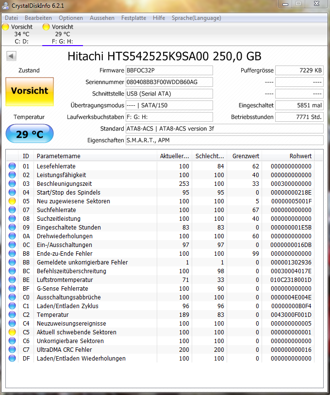

Die andere Platte (F, G, H) solltest du auch mal checken (Screenshot).
Wenn du deine Daten gesichert hast würde ich mir an deiner Stelle eine neue Platte kaufen und dort Windows frisch installieren (das Setup nur mit der neuen Platte durchführen und alles andere abklemmen!!)
Dieser Platte (bzw. beiden Platten) würde ich keine wichtigen Daten mehr anvertrauen.
screen2.PNG Also für mich als Laien sieht das auch nicht gerade besser aus.

Die Ursache könnte sein, dass es der Hitachi schon mal deutlich zu warm geworden ist, die maximale Temperatur betrug schon mal 67°C!

Laut den Screenshot ist F: auf der ebenfalls sterbenden 250GB Hitachi. Wenn Du keine externe HDDs hast, dann kaufe Dir umgehend eine und kopiere alle wichtigen Daten dort hin, oder auf ein NAS oder in die Cloud.
