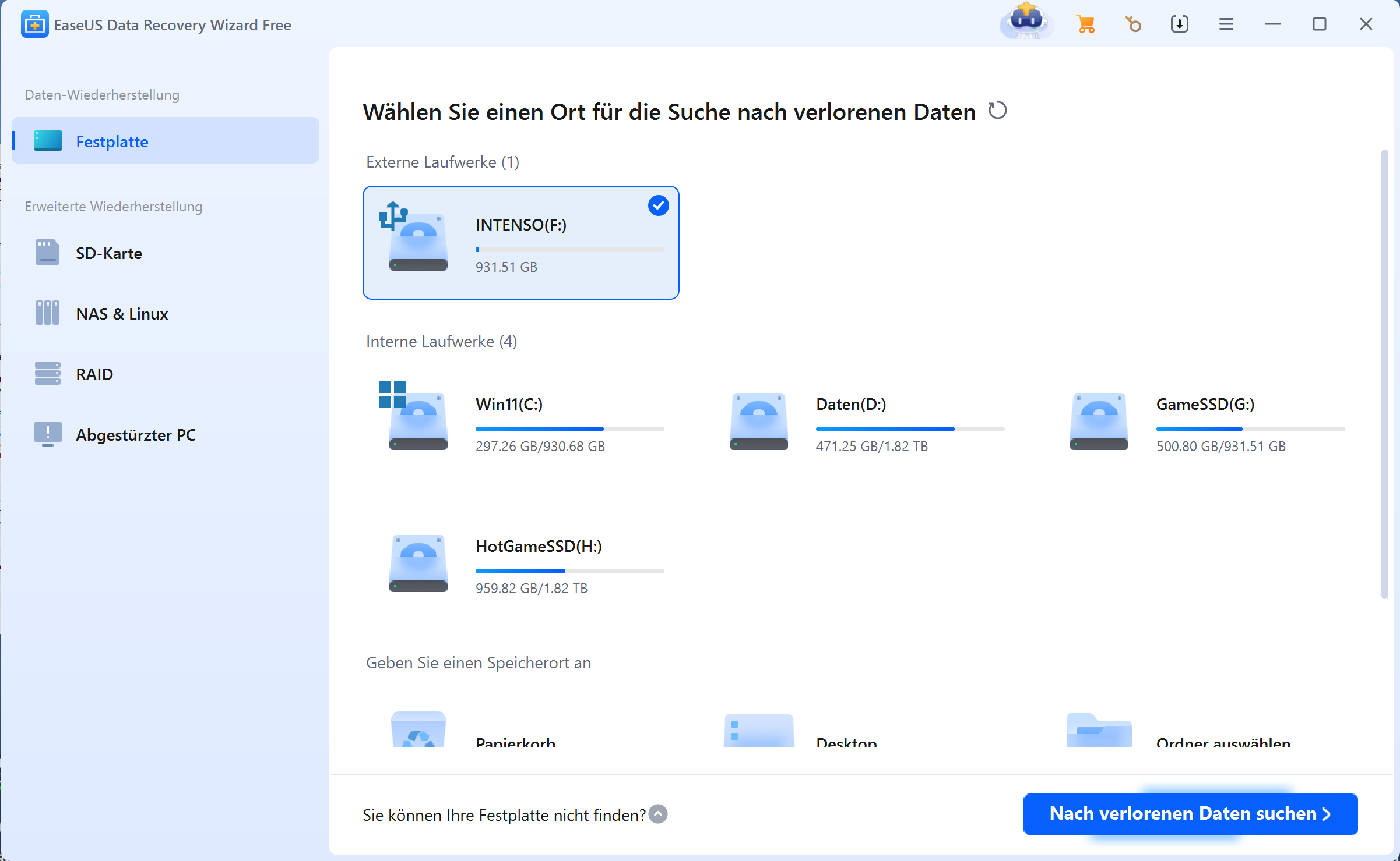

Aber nur wenn man eindeutig verstanden hat was man tut! Ansonsten besser EaseUs-Free zum Testen nehmen:
https://www.easeus.de/datenrettung-software/data-recovery-wizard-free.html

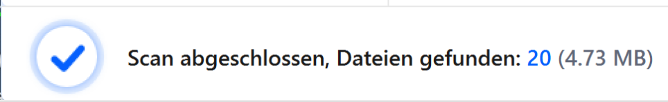

So, ist über Nacht gelaufen. Die Ausbeute ist allerdings ziemlich mager:
Es gibt nicht noch einen "intensiveren" Scan oder so mit dem Tool?
Die Bilddateien selbst sind korrekt wiederhergestellt worden:
Ordner "2019", darunter 4 Unterordner. Aber eben nur 20 Bilder. Da gab es wohl noch viel, viel mehr Unterordner...
Es gibt einen Quickscan (wenige Minuten) und den intensiven Scan (Stunden). Die Ergebnisse werden eigentlich untereinander angezeigt. Wenn das nicht mehr gebracht hat, ist einer der Fehler auf der HDD an einer entscheidenden Stelle. Hab schon etliche HDDs mit der Software wiederhergestellt und selbst beschädigte Dateien wurden nach dem Scan als vorhanden angezeigt und erst nach der Wiederherstellung als defekt erkannt.
Mit Software dürfte man hier nicht weiterkommen, da kann wohl nur noch professionelle Datenrettung helfen,
leider ziemlich teuer (Ontrak und andere).

Also ich habe da nur einen Button "Nach verlorenen Daten suchen":
Der Scan ging aber über mehrere Stunden.

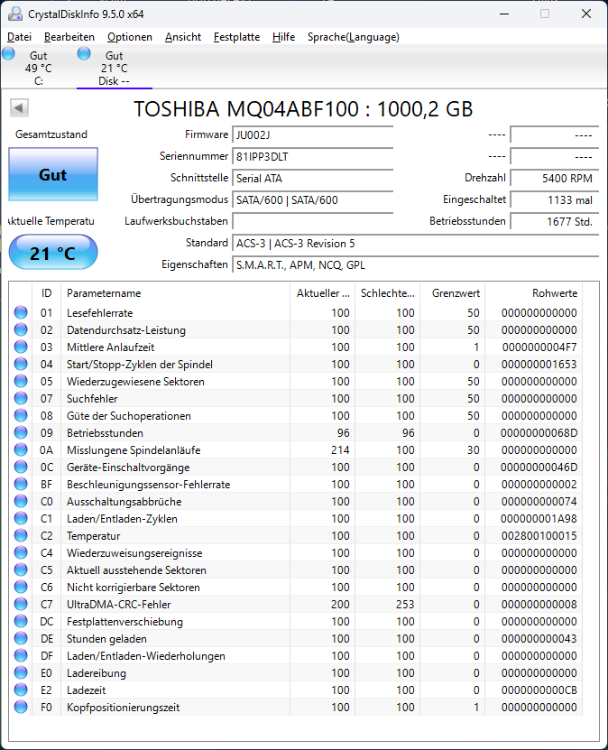

Jetzt noch Thema Reklamation: Die ext. Platte wurde in einem hiesigen Elektronikmarkt gekauft. Würdet ihr empfehlen sie so zu nehmen wie sie ist und zurückzubringen? Oder vorher formatieren, wie Windows ja die ganze Zeit will? Besteht eine Wahrscheinlichkeit dass nach dem Formatieren das Ding erstmal wieder normal läuft oder ist das aufgrund der Angaben von CrystalDiskInfo ausgeschlossen?
Da sind ja zwei Laufwerke schlecht. C D WDC WD20... und F - Toshiba
Die Toshiba ist ein Garantiefall, 2 Stunden gelaufen und schon defekte Sektoren, also umtauschen.
