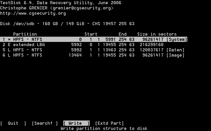

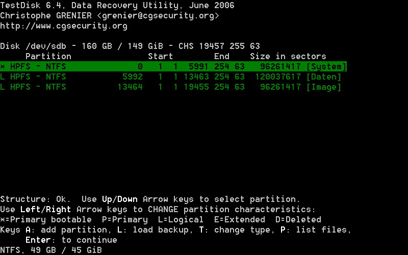

erstmal das Ausgangsszenario:
Bei meinem PC ist irgend eine Hardware kaputt und nachdem ich einen älteren Ersatz-Pc habe und knapp bei Kasse bin wollte ich den Ersatz-Pc nutzen.
Nachdem ich natürlich die Daten meiner Festplatte brauche habe ich meine HDD in den ersatz-pc eingebaut, die windows cd eingelegt und versucht Windwos drüberzuinstallieren (da ich natürlich mit meiner HDD an dem Ersatzpc nicht booten konnte).
Das drüberinstalliren ging aber nicht: "Windwos kann nicht installiert werden, sie müssen zuerst formatieren" ich hab logischer weise auf "Nein bzw. Abbrechen" gedrückt. Es wurde noch nichts installiert oder Formatiert.
Dann kam der Schrecken: Als ich meine HDD als Externe Festplatte benutze kam: "Datenträger ist nich formatiert"
Also habe ich mal TestDisk installiert und hätte diesbezüglich Hilfe nötig, da ich damit noch nie gearbeitet habe.

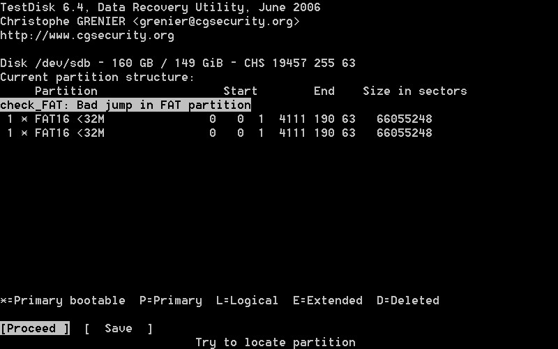

Start Testdisk -> Festplatte ausgewählt -> Analyse (ab hier habe ich Screenshots gemacht).
Kann mir bitte jetzt jemand sagen wie's weiter geht? Soll ich auf "write" drücken?!?
Vielen Dank für eure Hilfe
/Edit: Es werden auch alle daten angezeigt wenn ich auf "p" drücke

Bei dir ist ein Fehler in der Partitionstabelle.
Dort wird nur eine verkehrt Fat16-Dos-Partition größer als 32 MB angezeigt.
Solltest du einfach reparieren können.
Ich gehe von diesem Screen aus;
https://www.computerbase.de/forum/attachments/capture_3-jpg.55556/
Gehe auf [Write].
Bestätige dort mit Enter, y und Ok.
Beende Testdisk und starte den Computer neu.
Wenn chkdsk bei Systemstart kommen will, beende chkdsk erstmal.
Geht innerhalb von 10 Sekunden durch beliebigen Tastendruck.
Überprüfe das Ergebnis und teile es mit.
Viele Grüße
Fiona

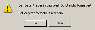

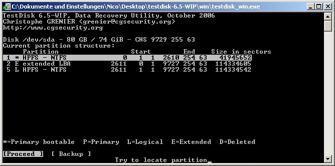

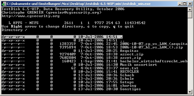

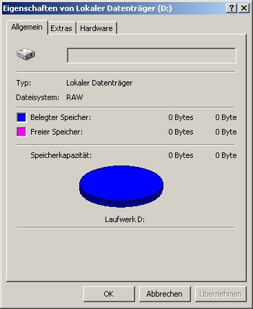

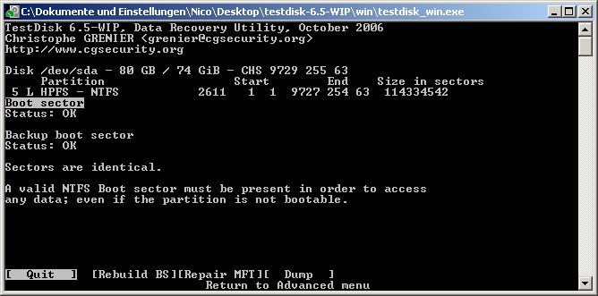

Als ich gestern auf die zweite Partition D: zugreifen wollte, kam die Fehlermeldung auf Screen1. Dann schaute ich in die Eigenschaften des Datenträgers. Dort standen die Informationen auf Screen2. Ich habe daraufhin gegooglet und bin auf eure Seite gestoßen. Erstmal habe ich mich informiert und testdisk-6.5 heruntergeladen. Erstaunlich ist, dass eigentlich alles mit der Partition in Ordnung zu sein scheint. Ich kann sogar Dateien auf meine erste Partition C: kopieren, jedoch reicht der Platz nicht aus. Morgen werde ich mir von einer Freundin ihre externe Festplatte besorgen, um die restlichen Datein zu kopieren und zu sichern. Doch ich frage mich nun, wie ich mein Problem lösen kann. Hoffentlich reichen die Screens 3-6 zur Information aus. Mittlerweile informiere ich mich seit 2 Stunden und habe kein ähnliches Problem gefunden. Natürlich möchte ich keine Fehler machen und somit meine Daten verlieren, daher hoffe ich, dass ihr für mein Problem eine Lösung parat habt. Ich danke euch im voraus für eure kompetente Hilfe.

Ich finde bei dir auch keinen Fehler in der Partitionsstruktur.
Kann daher auch ein Fehler vielleicht im Dateisystem sein.
Chkdsk Laufwerk: /r wird von mir nicht ohne Backup empfohlen.
Daher wäre es eine sichere Alternative die Daten zu kopieren.
Ich weiß nicht ob Windows erneut installiert, Benutzerkonten geändert wurden oder ähnliches.
War hier auch öfters ein Problem mit den Zgriffsrechten.
Daher prüfe die mal.

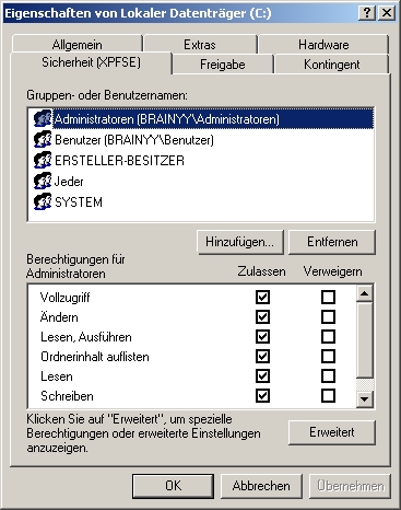

Da es normal mit Rechtsklick / Eigenschaften und den Reiter Sicherheit funktioniert, benötigst du, da du WinXP Home hast den Fajo Patch.
WinXP Home hat nicht den Reiter Sicherheit nicht und wird erst durch den Fajo Patch wie bei der WinXP Pro-Version freigeschaltet.

Ich habe den Fajo Patch installiert. Ergebnis ist auf den beiden Screens dokumentiert.
Morgen werde ich erstmal die Daten auf einer externen Festplatte sichern und danach weiter probieren. Momentan möchte ich erstmal nichts mehr machen, um Datenverlust zu vermeiden. Sobald die Daten gesichert sind, bin ich frei in dem, was ich tue. Auf jeden Fall schonmal danke! Ich werde hier nochmal was zum Problem reinschreiben.

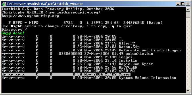

Screens kannst du einfügen indem du wenn du einen Post erstellst weiter unten auf Anhänge verwalten gehst.
Gehe mal im Menü Advanced / Boot auf List und schaue ob deine Daten oder eine Fehlermeldung angezigt wird.
Ist praktisch am letzten Screen.
Teile es mit.
Viele Grüße
Fiona
Hallo Fiona
die Daten sind sichtbar, ein Verzeichnis habe ich schon mal kopiert, scheint io zu sein...

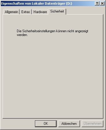

Uebrigens, das mit der Sicherheit und dem Fajo Patch habe ich auch gemacht. Den Reiter Sicherheit habe ich nun, aber beim Rechtsclick auf das LW D kommt nur
/ Die Sicherheitseinstellungen koennen nicht angeyeigt werden /
Versuche es mal im abgesicherten Modus und melde dich als Admin an.
Wenn das mit den Benutzerrechten nicht hilft, ist es ein Hinweis auf das Dateisystem.
Dann bleibt leider nur kopieren.
Viele Grüße
Fiona
Mach ich wenn ich fertig kopiert habe. Sicher ist sicher.
Hast du eine Idee, von was solche Probleme kommen. Ich bin ja scheinbar nicht der einzige...
Im abgesicherten Modus kommt auch nur der Dialog
"Die Sicherheitseinstellungen koennen nicht angezeigt werden"

Wenn ein Laufwrrk als RAW erkannt wird und du auf die Sicherheitseinstellungen auch im abgesicherten Modus nicht als Admin zugreifen kannst, sieht es eher danach aus das das Dateisystem beschädigt ist.
Im Fall hast du Glück, das Testdisk die Daten noch anzeigt und du die kopieren kannst.

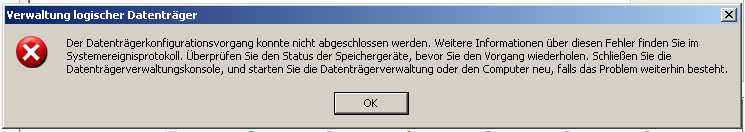

Als nächstes wollte ich nun die Partition löschen, neu erstellen und fromatieren. Geht nicht!
Kommt folgende Fehlermeldung:
Wenn Du keine andere Idee hast, werde ich mit dem DOS booten und mit FDISK die Partition löschen. Koisch kommt mir das ganze aber schon vor!
