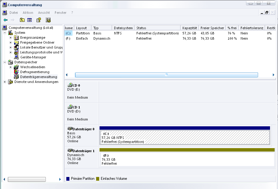

Habe bei mir 3 Festplatten mit jeweils 200 gb, welche absolut problemlos gelaufen sind.
Nun habe ich letzte woche (mal wieder) windows neu installiert. Nach der installation waren 2 der datenträger nicht mehr im arbeitsplatz zu finden. In der datenträgerverwaltung werden mir diese als dynamisch und fremd angezeigt. Ich kann sie nun wieder in basisdatenträger konverteiren, jedoch nur mit datenverlust.
Kann mir jemand sagen wie ich dies ohne datenverlust machen kann bzw wie ich an die daten ran kommen kann?? Brauche unbedingt eure Hilfe...

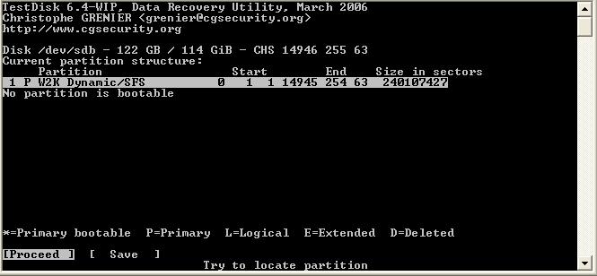

Setze mir mal Screenshots für Diagnose.
Lade dir Testdisk die Version 5.8.
Link dazu gibt es hier;
https://www.computerbase.de/forum/threads/hdd-diagnose-recoverytool-sammlung.58108/
Starte Testdisk bestätige bei Analyse mit Enter und setze mir einen Screenshot.
Hier sollte die Partition noch als W2K Dynamic/SFS angezeigt werden.
Gehe auf Save und sichere mal die Konfig mit Enter.

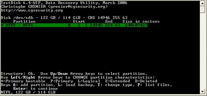

Jetzt bist du bereits am nächsten Screen wo das dynamische Volumen bereits als Partition HPFS - NTFS (Basis-Datenträger) angezeigt wird.
Setze mir auch einen Screenshot.

Kann leider nicht normal von den dynamischen datenträgern lesen, das ist ja mein problem..
Hab die screenshots von testdisk gemacht..

Setze die Musik-Partition mit dem Links und Rechts-Pfeil auf P für primär.
Damit ist die nur primär und nicht aktiv.
Ich denke das ist keine Bootpartition.
Wenn doch teile es mit.
Bestätige dann mit Enter.
Gehe dann auf [Write] und bestätige mit Enter und y.
Neustart und überprüfen.

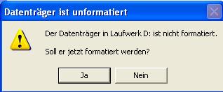

Nach dem neustart kam kein chkdsk.
Jetzt wird die Festplatte normal als Laufwerk D: im Arbeitsplatz angezeigt. Wenn ich nun jedoch darauf klicke bekomme ich die Meldung von "Screen4". Er will formatieren.

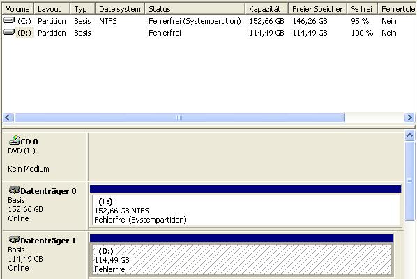

Ich hab dann auch mal in der Computerverwaltung nachgesehen. Davon ist Screen5. Da steht die Platte jetzt als Basis Datenträger drin, aber als leerer Datenträger.
Aber Testdisk sagte ja, es währen alle daten noch da.

Kann noch ein Fehler im Dateisystem sein oder die Zugriffsrechte.
Auf das Dateisystem hat Testdisk keinen Einfluss.
