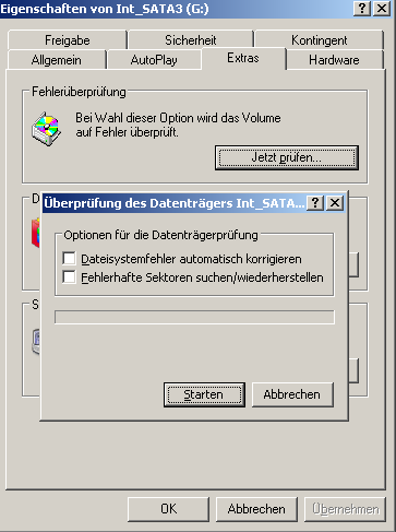

Wenn die Überprüfung immer wieder kommt, breche sie ab, im Windows auf die Eigenschaften der Platte (rechte Maustaste>Eigenschaften) die immer geprüft werden soll, siehe Bild und setze den Haken bei der Auswahl in beide Felder und lass den Rechner neu starten wenn es gefordert wird.
Sollte es danach immer noch so sein, mach mal was hier vorgeschlagen wird.
