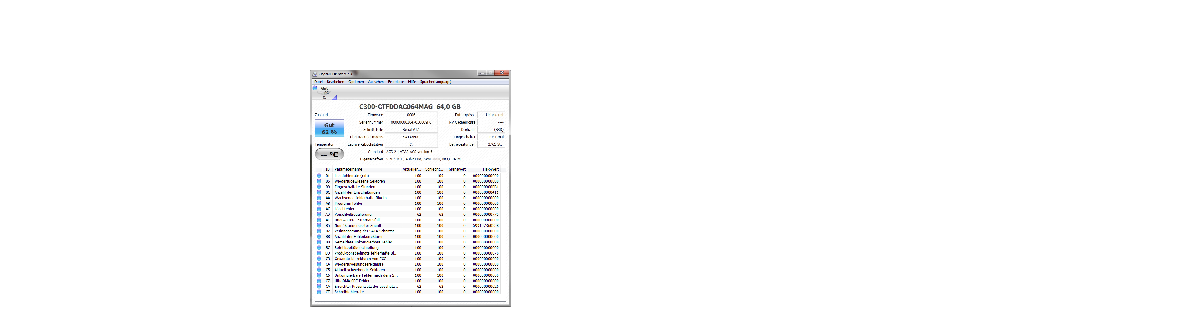

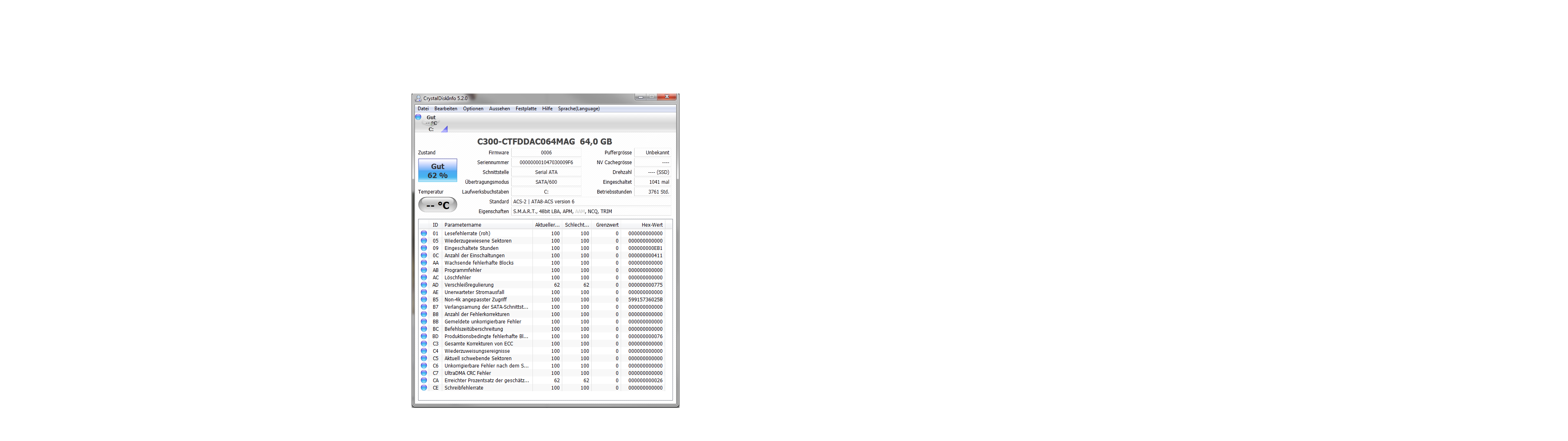

Was für eine SSD hast Du? Poste bitte mal die Screenshots von CrystalDiskInfo, ziehe aber bitte das Fenster soweit auf, dass alle Attribute und auch die Hex-Werte der SSD und der HDD(s) vollständig sichtbar sind.
Auf den Bild ist nur die SSD, weil wie gesagt die HDD nicht mehr erkannt wird...
Zudem konnte ich das Bild nich zuschneiden, weil ich das mit Paint gemacht habe und jegliche andere Programme auf der HDD waren :P
Aber was hat das mit der SSD zu tun?

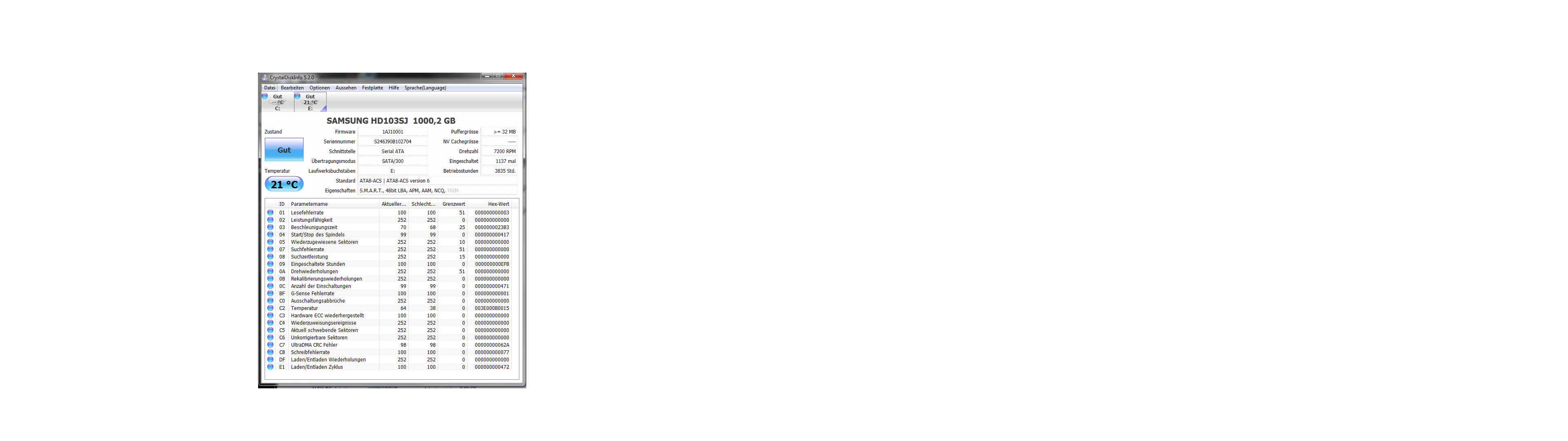

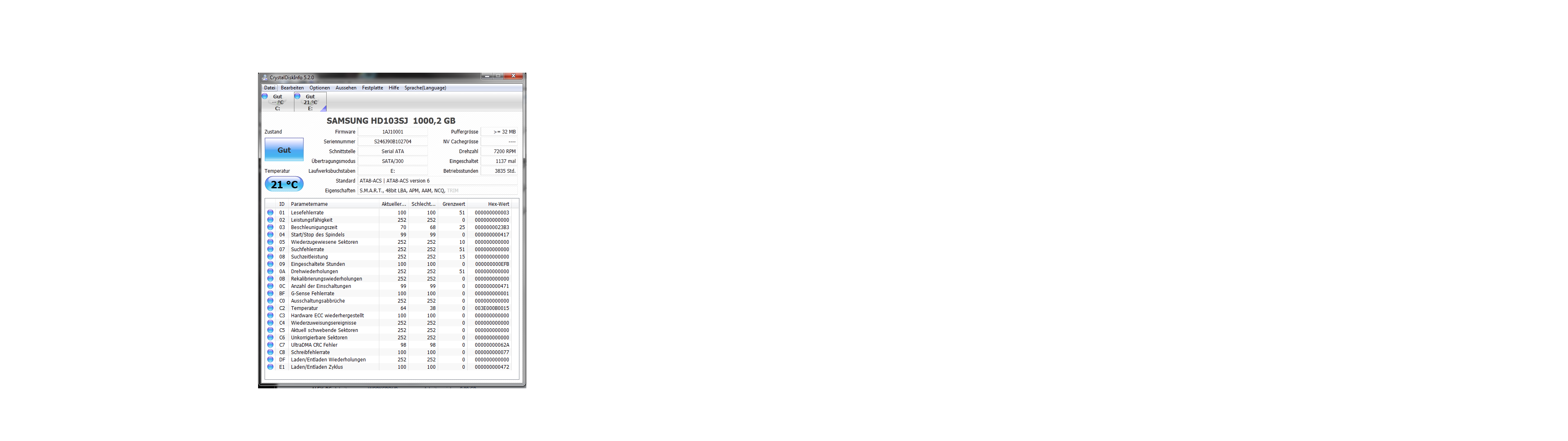

Jetzt beim hochfahren wurde sie wieder erkannt. Ich konnte zwar nicht darauf zugreifen, aber ich konnte die HDD in CrystalDiskInfo einlesen.
1578 UDMA-CRC Fehler, das ist das Kabel (bzw. die Stecker/Buchsen), wie schon Ernst@at schrieb, tauschen/erneuern.

Wie Fehler? Meinst Du, Du konnst dem SATA Kabel keinen Fehler ansehen? Das wäre normal und kein Beweis, dass es trotzdem in Ordnung ist. Es kann aber auch nur ein Kontaktproblem gewesen sein. Wichtig ist jetzt auf die S.M.A.R.T. Werte zu achten und zu beobachten, ob der Hex-Wert des Attributes C7 ansteigt. Das sollte nicht der Fall sein, sonst brauchst Du garnicht erst weiter zu machen.
