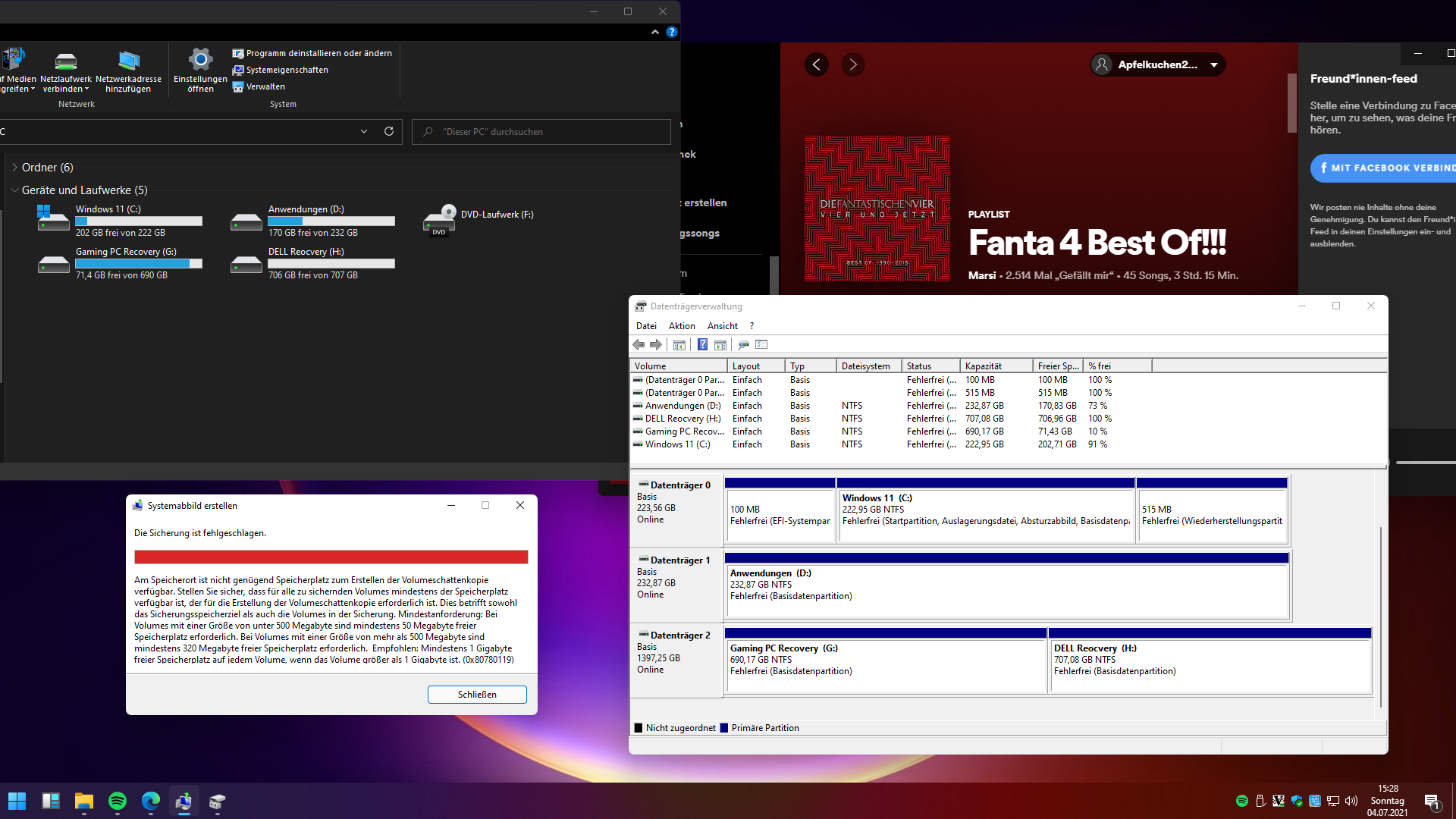

Hi,
habe folgendes Problem wollte vor kurzem eine Windows Sicherung anlegen da die Erfahrungen zeigen das es nicht verkehrt ist.
Und dann kommt die Meldung das der Datenträger zu klein ist !? Ich hab mehr als genug platz der benötigt wird auf dem Datenträger.
Was hab ich falsch gemacht ? wie behebt man dieses Problem ?
Ist das so eine Art fopp......

Ich hatte vor einer Weile dasselbe Problem, scheinbar hatte Windows beim installieren irgendwelche Bootinfos auf einen anderen Datenträger geschrieben, welcher dann beim Sicherungsvorgang mit eingebunden wurde, ergo zu wenig Platz...
Mit einem anderen Tool -> Macrium Reflect, ging dann aber die Systemsicherung und auch Wiederherstellung völlig problemlos
Seitdem klemm ich beim neu aufsetzen immer alle Platten ab ;)

Wenn es um Systemsicherung geht, warum verwendest du nicht die Systemsteuerung/Sicherung/Systemabbild? Funktioniert meistens.
Das ist ja genau die Funktion die ja eben NICHT Funktioniert:hammer_alt:
Was mir bei dir auffällt ist, dass dein System ca. 20GB umfaßt, mein Win11 (PRO) aber ca. 30GB ohne besondere Installationen und nach Säuberung durch Win. Vielleicht liegt darin der Wurm begraben.
Edit: Was steht bei dir unter meinen genannten Punkten unter "Speicherplatz verwalten"?
ich hab den Reservierten Speicher Deaktiviert und die Ruhezustandsdatei verschoben
