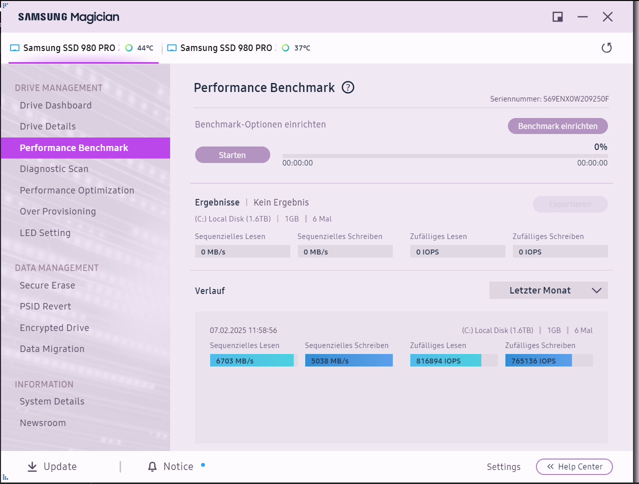

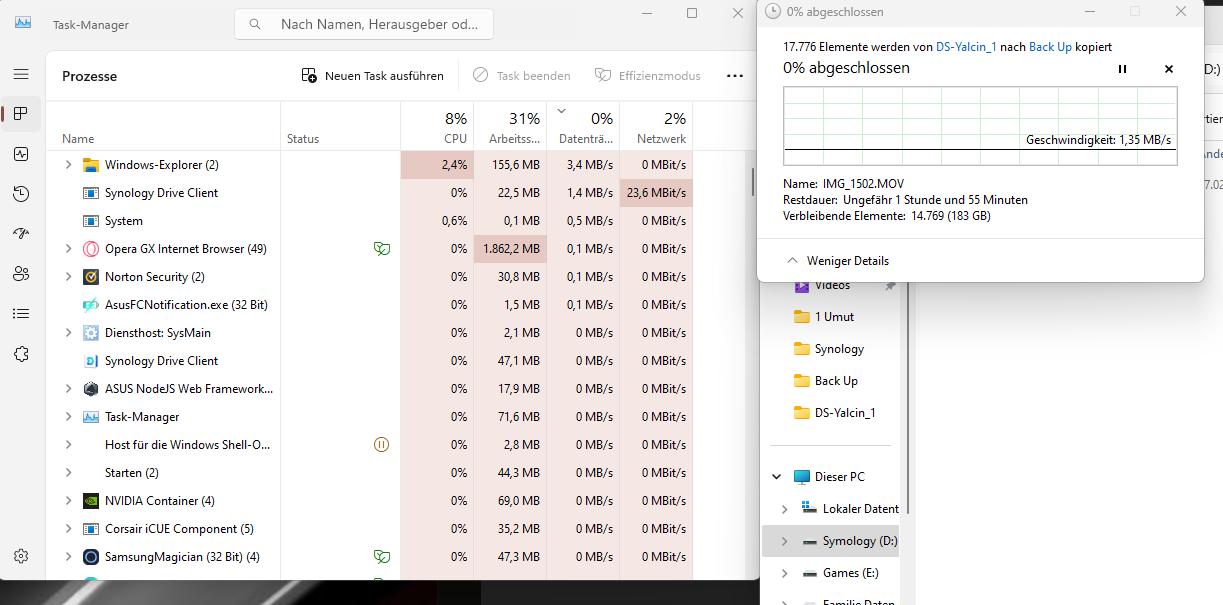

Hallo Leute,
ich habe Probleme mit dem Datentransfer, komme auf mickrige 5mb`s aber in Samsung Magician unter benchmark erreiche ich werte von 5038 mb`s beim schreiben. denke Liegt wohl nicht an den Treibern?
Ich habe Windows 11 23H2 neu aufgesetzt und das updaten auf 24H2 unterbunden.
im BIOS werden die Platten als M2 erkannt und laufen mit Intel Raid Storage Tech

das liegt wohl daran, dass Du viele kleine Daten kopierst (lt. Screenshot 17776 Elemente).
Da kann der Speed nicht großartig zunehmen, da der sich bei jeder neuen Datei neu einregelt.
Wenn Du eine große Dateien (also in GB Größe) so kopierst, wirst Du einen wesentlich höheren Wert sehen. ;)

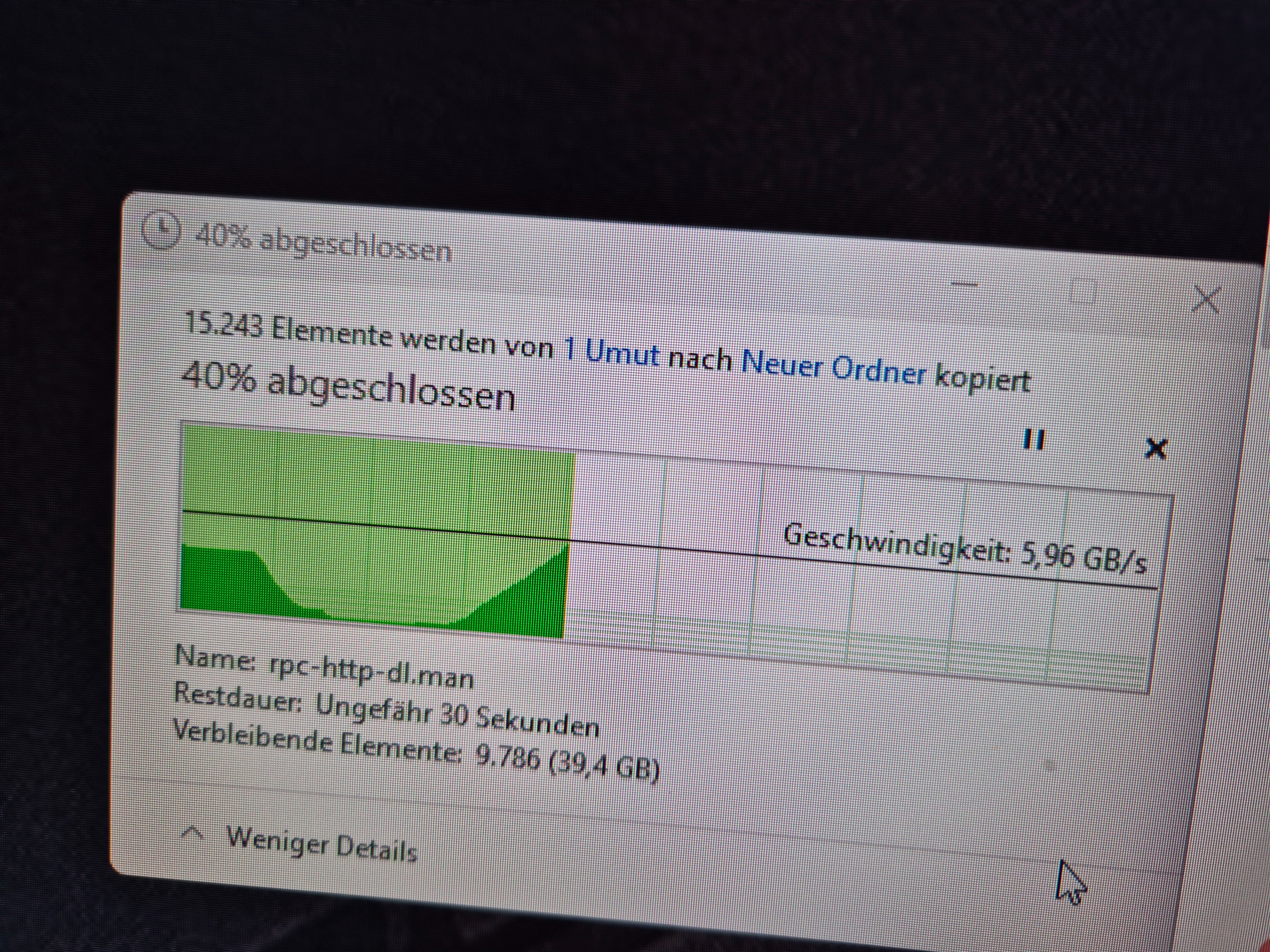

Ich habe das jetzt gerade bei mir getestet (ASrock Z490 ITX mit I7-10700) und 2 Samsung 970Evo. Ich komme beim kopieren von ca. 38000 kleinen Dateien (3-4MB/File) auf ca. 670 - 870 M/s von SSD 2 auf SSD1. Bei (4-6GB/File) sind es dann ca. 0,9 - 1,1 G/s. Und mit einer (84GB/File) großen Datei sind es dann auch so um die 1G/s.

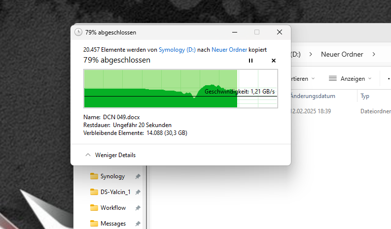

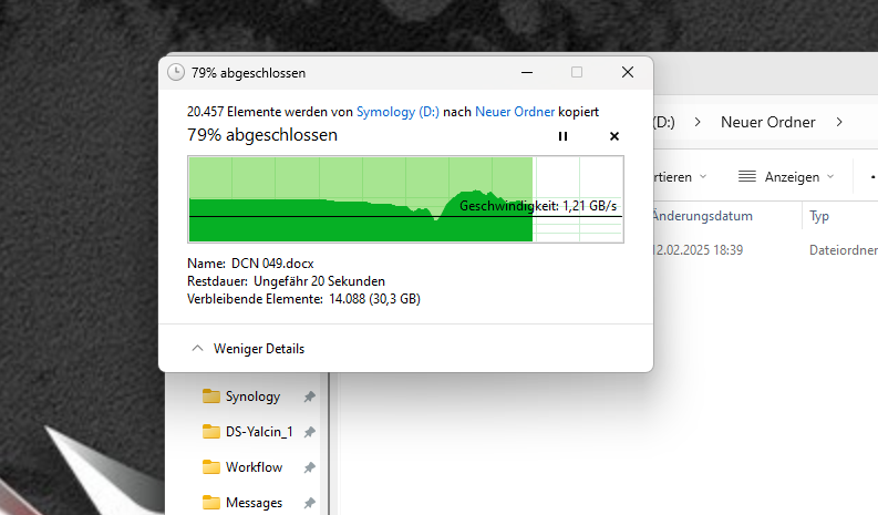

im Anhang noch ein Bild wie ich es mir vorgestellt habe ^^
Ps die Geschwindigkeit fällt immer noch ab, aber dann sind es kurz mal 2-5mb`s und nicht 0kb`s
