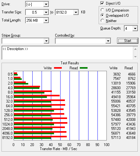

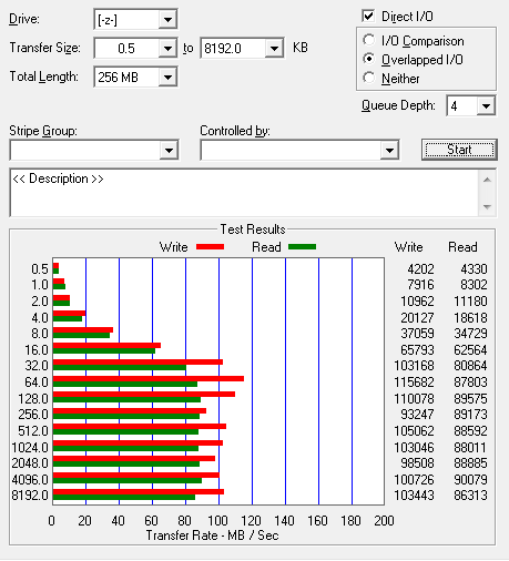

Kleines Update mit dem Switch
Jumbo Frames 4000 eingeschaltet und siehe da schon geht die Performance nach oben. Bei 9000 hängt sich das Netzwerk aber etwas auf. Hier mal im Vergleich ohne Jumbo Frames und mit Jumbo Frames 4000
Ich frage mich aber immer noch wie es Leute mit einer FRITZ!Box schaffen ohne Jumbo Frames die 100 MB/s zu knacken.
