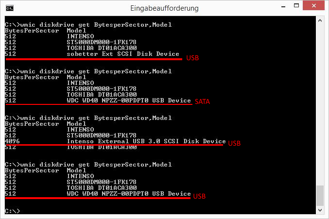

Was ich bemerkenswert finde ist, dass einer der Adapter den Namen der Festplatte einfach übernimmt, die beiden anderen aber nicht.
Dazu die nächsten Fragen:
3.) Kann man hierdurch irgend welche Rückschlüsse ziehen? Etwa, dass er die Einstellungen der Festplatte einfach übernimmt, also wenn diese mit 4 KB formatiert wäre, würde er das einfach weiterleiten ohne sich einzumischen, so wie den Namen?
4.) Die Sektorengröße zu ändern nach dem erstmaligen Formatieren und ohne Datenverlust ist wahrscheinlich nicht möglich? Würde das überhaupt etwas ändern? Welche Optionen bieten sich mir denn jetzt überhaupt noch?

das früher häufig augetretene Problem bei 4k vs. 0.5k Sektorgröße ist eigentlich nicht, dass irgendwas nicht mehr lesbar ist, sondern dass das Sector-alignment nicht passt/nicht ein Vielfaches von 4k ist. Wenn das Sectoralignment falsch gemacht wurde, ist zwar weiterhin alles lesbar, aber die Platte ist dann lediglich langsamer als erwartet.
Das passiert aber nur, wenn eine 4k-Firmware-Platte mit einem sehr alten Windows oder einer sehr alten Linuxversion partitioniert wurde (d.h. ein altes OS, das die 4k Problematik noch nicht kannte)
Edit: ok, again what learned: mein Kommentar bezog sich auf Probleme bei emmulierte 512Byte Grösse bei Sektoren.
Das hier erklärt dein Problem gut:
https://kb.macrium.com/KnowledgebaseArticle50193.aspx
Du brauchst also einen USB-Adapter, der sich genau so verhält wie der, mit dem du die Platte zu anfangs partitioniert hast. Also entweder 512 Byte oder emmulierte 512Byte oder 4096 Byte Sectorgrösse.
Die Unterschiedlichen Namen, also das Übernehmen oder Nichtübernehmen des Festplattennamens, sind nichts Besonderes das kommt darauf an welche Optionen der Hersteller beim Flashen der Firmware aktiviert hat.

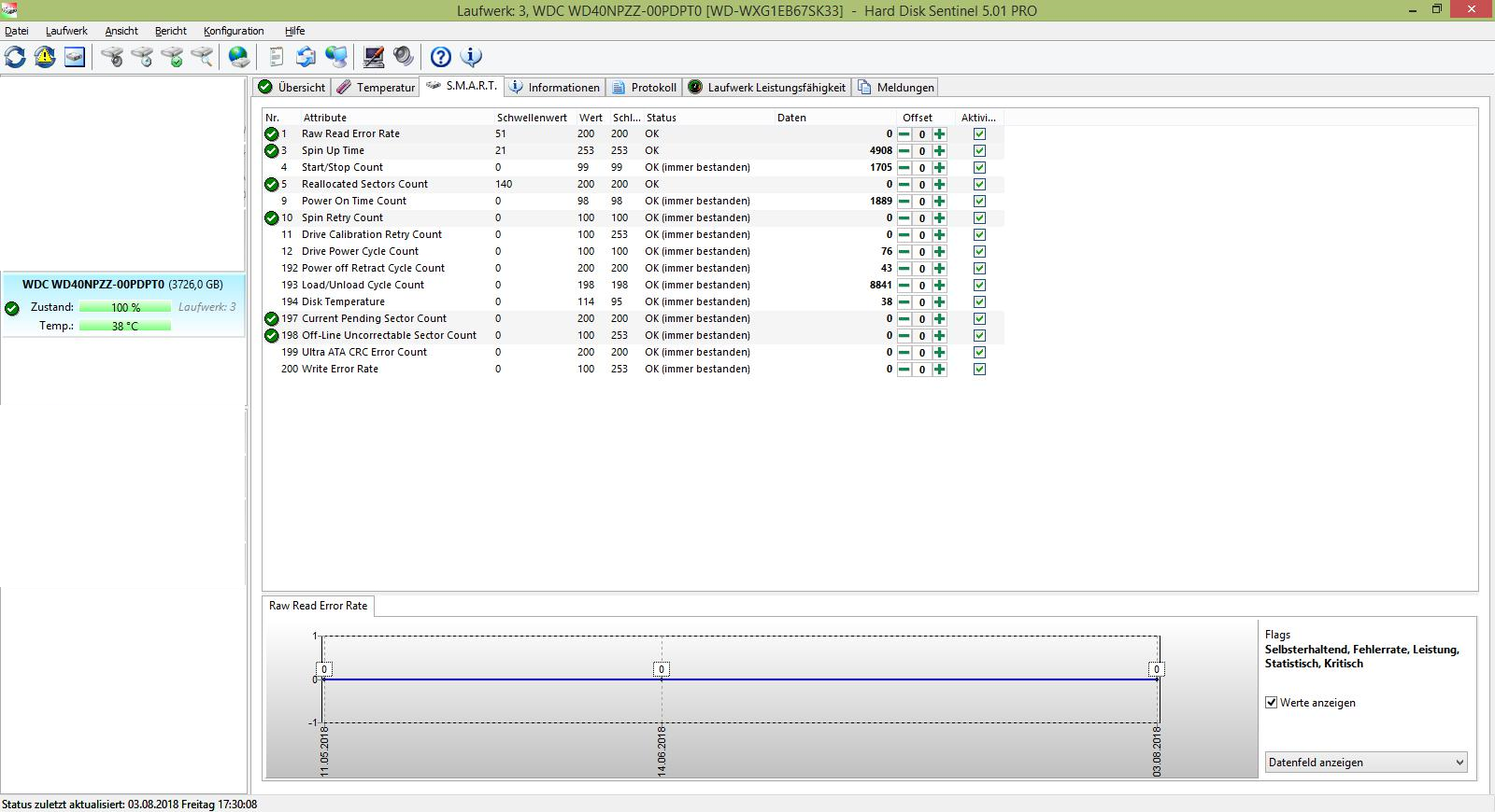

Ich würde lieber mal die SMART Werte der Festplatte prüfen. Ich werde das Gefühl nicht los die Platte ist einfach kaputt.
Die hab ich schon mehrfach überprüft, aber alle Programme bestehen darauf, dass alles okay sein soll. Oder fällt dir was auf?
Nein ich würde behaupten die Platte ist in Ordnung :D Dann bleibt eigentlich wirklich nur das Kopieren der Platte. Letztlich ist es auch egal was passiert ist. Die Frage ist ja wie bekommt man das Kind wieder aus dem Brunnen. Ich meine auch mal gelesen zu haben das es USB Adapter gibt die nicht mit mehr als 2TB klar kommen. Also zum retten am besten per SATA anschließen und auf eine andere Festplatte klonen alles andere ist extrem riskant! Man könnte höchstens versuchen Recuva die Platte lesen zu lassen ob er Daten runter kopieren kann. Ist halt super langsam.

2.) Die Festplatte wird am internen SATA mit 512 Byte Sektoren angezeigt. Soll das so sein?
Ja, außer wenn es eine 4kn Platte wäre, also eine mit nativen 4k Sektoren, aber die sind selten und meistens werden von den Platte nach außen 512 Byte Sektoren verwendet, egal ob die physikalischen Sektor 512 Byte oder 4096 Byte groß sind.
Echtzeit_ schrieb:
Kann/sollte man das beim formatieren auf 4 KB umstellen?
Nein, mit der Formatierung die man unter Windows macht, hat dies nichts zu tun, diese 4k Sektoremulation erfolgt im USB-SATA Bridgechip und entweder für alle Platte an dem USB Adapter oder auch nur für Platten ab einer bestimmten Größe, also z.B. macht er dies dann bei einer 1TB nicht, bei einer 3TB aber schon. Dies kann man ggf. über ein FW Update ändern. Die Formatierung muss dann jedesmal neu erfolgen, wenn sie vorher nicht der nun passenden Sektorgröße erfolgt ist, da dann schon in der Partitionstabelle alle LBAs nicht mehr stimmen.
Unmöglich, da der USB-SATA Bridgechip nicht weiß wie die Daten auf der Platte aussehen.
Nein, dies ist nicht möglich und ich kenne auch kein Recoverytool welches dies ermöglicht.
Wurde die Platte an einem Adapter mit 4k Sektoremulation beschrieben, dann muss sie auch an einem mit ausgelesen werden. Beachte das bei den WD USB Platten oft auch noch eine Datenverschlüsselung vorhanden ist, selbst wenn man sie nie aktiviert hat und auch keinen Key eingeben muss um an die Daten zu kommen, stehen dies dann dennoch verschlüsselt auf der Platte. Der Default Key wurde auch noch bei jedem Vertigungslos geändert, an die Daten kommt man also nur mit dem originalen WD Gehäuse der Platte.
