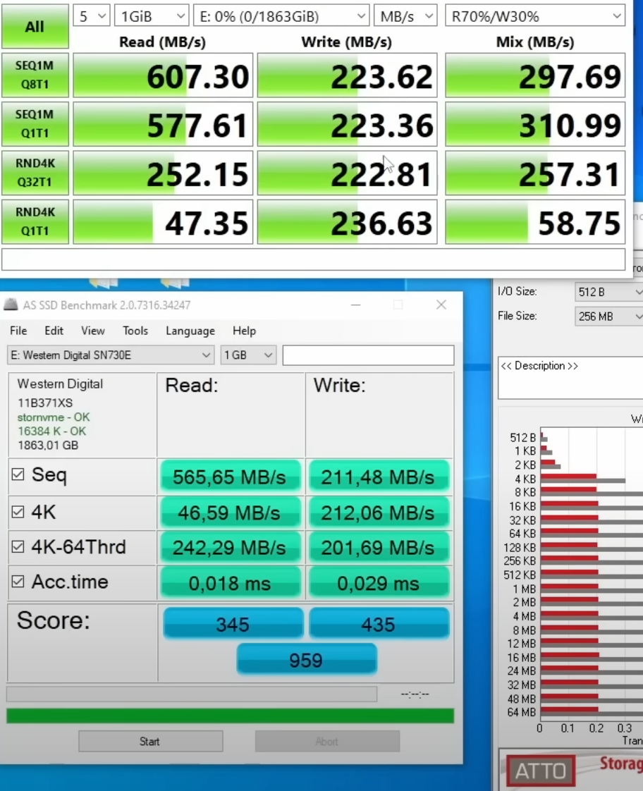

Anbei mal ein Screenshort von der rasend schnellen SSD und der CDI Shot.
...Diese Lese- und Schreibratens sind frech....
Bei CDI: alle Werte sind in Ordnung, SSD ganz klar per USB angeschlossen.
AS-SSD und CDM: die Benches sind mit USB3.0-Anbindung gemacht (oder halt USB3.1/3.2 Gen1 = gleiche Speeds). Dafür sind die Werte gut.
Hättest Du eine SanDisk Extreme Pro V2 an einem USB3.2 Gen2x2-Port benutzt, dann hättest Du Speeds wie bei mir auf der vorherigen Seite. Deine WD MyPassport ist aber eine Gen2-SSD, also maximal 10Gbit/s Geschwindigkeit - da reicht natürlich auch ein USB3.2 Gen2-Port um ca. 1000MB/s im Lesen/Schreiben zu haben.

Danke für deine Infos. Vorweg: Ich weiß schon was ich da tue - augenscheinlich kannst du die WD730, 750 und die SanDisk Pro Extreme nebeneinander legen und wirst sehen, dass da (bis auf die Fertigungsdaten der Chips) alles identisch ist. Ich kann mir auch beim besten willen nicht vorstellen, dass WD/SanDisk die Varianten auf PCB und Chip Ebene leisten kann - da ist es deutlich billiger du steuerst das mit Firmware.. Ich verstehe halt nicht, dass eine SN730E (auch wenn sie gedrosselt ist) in einem NVME Slot so lahm läuft - die Erklärung mit den vertauschten Pins ist wenn dann ja auf PCB Seite des USB-C_to_NVME (ASMEDIA) Controllers - oder vertauscht deiner Meinung nach WD die Pins auf dem PCB der SSD? Das kann ich ziemlich sicher ausschließen....
Ich hatte die SSD an USB3.0 Schnittstellen getestet und nach der Entnahme in einem NVME Slot auf einem ASRock X300. Daher kommt auch der Benchmark.
Das der ASMedia Controller der Platten nicht mit anderen SSDs funktioniert stimmt - solange man die WD Firemware auf dem Controller lässt. Mit der Standard-FW läuft jede SSD drin...
Bzgl. des eigentlich Firmwareupgrades, das jetzt veröffentlicht wurde: Das scheint ja NUR den ASMedia Controller und NICHT die SSD itself zu betreffen.
