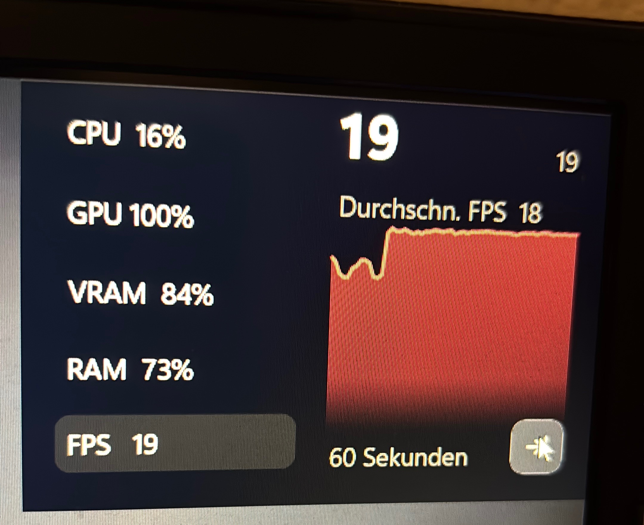

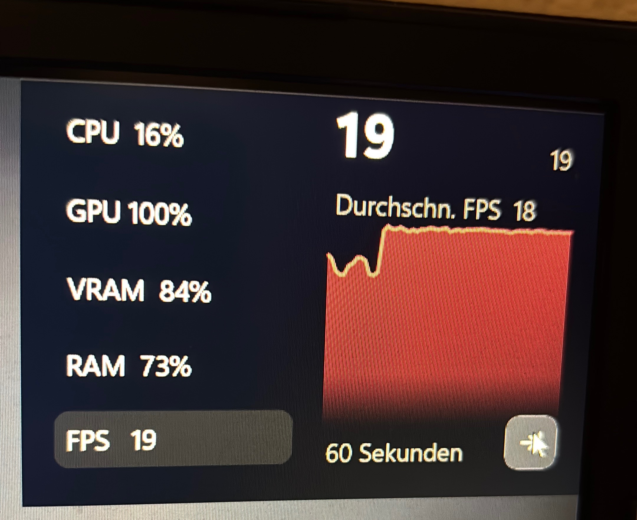

Direkt nach Starten des Spiel läuft es noch recht flüssig, jedoch gehen die FPS nach ca. 5-10 Minuten runter und liegen letztendlich sogar bei unter 30 (s. angehängtes Bild).
Die GPU Auslastung liegt bei den niedrigen FPS bei 100%, deswegen denke ich mal, dass es damit zu tun hat.

Temperaturen im Spiel: CPU: 96°C, GPU 88°C
Auslastung der Lüfter beide 100%
