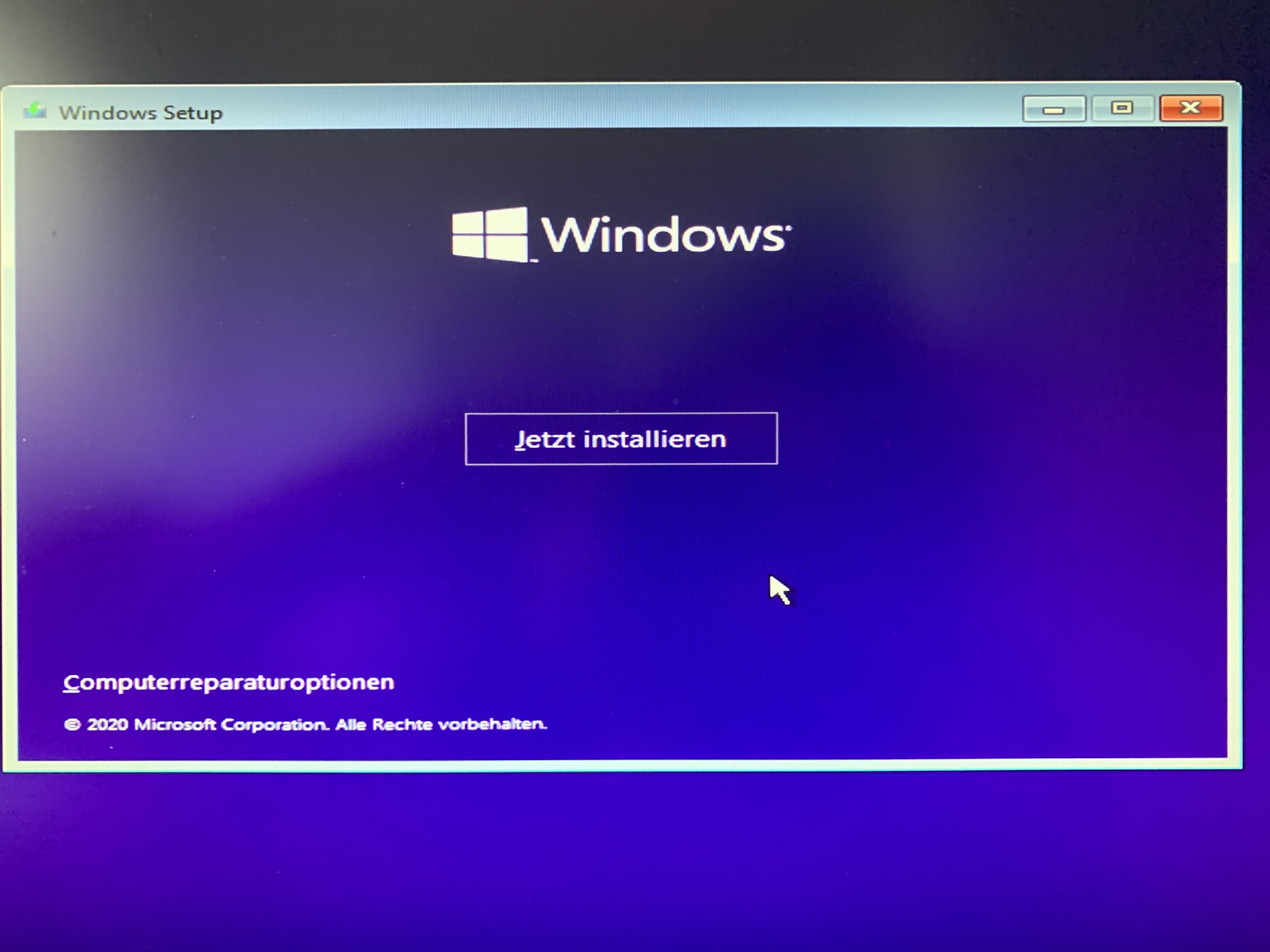

Habe jetzt windows zum installieren aber irgendwie geht das alles nur mit einem product key...
Oder ich klicke unten links auf reperatur?
einfach auf ich habe kein produkt key und weiter installieren, der aktiviert sich dann alleine sobald du internet hast
Soll ich dann vorab lan kabel rein machen?
