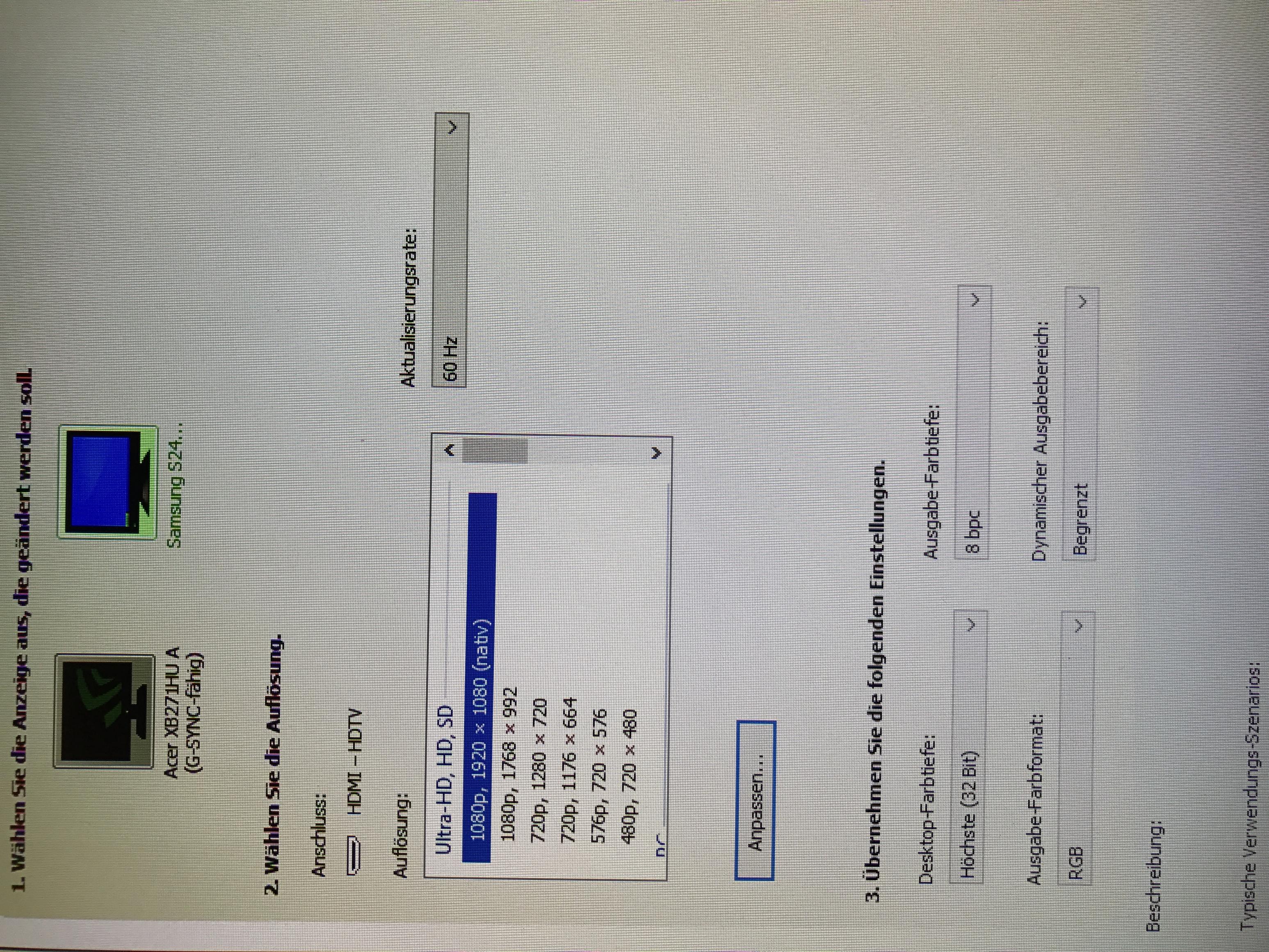

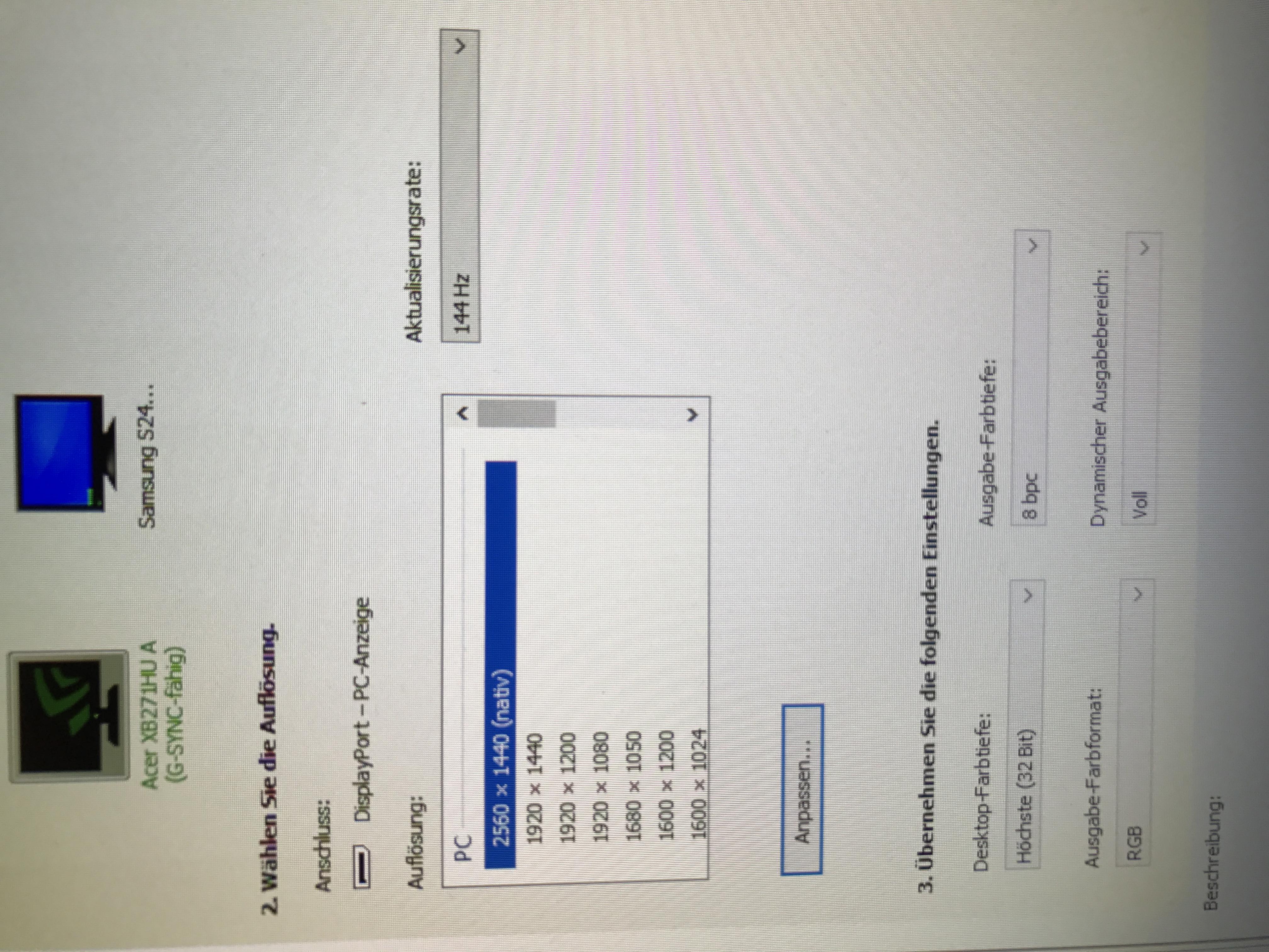

folgendes Anliegen mein System
I7 6700K
Asus Z170 Pro Gaming
Corsair LPX 32GB 3000Mhz
Gainward GTX 1080 GLH
Ich nutze 2 Monitore
Main (zocken)
Acer Predator XB271 2560x1440
DisplayPort
Second (Browser, Netflix etc)
Samsung S24D300H 1920x1080 HDMI
Die Nvidia Einstellungen der beiden Monitore sind auf den Bildern zu sehen.
Ich Spiele The Division auf Ultra im Vollbild mit 80 FPS, solange auf dem Samsung nur der Desktop läuft.
Wenn ich jetzt Netflix starte gehen die FPS auf dem Acer auf 55 runter. Netflix sowie Division ruckeln. Ist mein Fehler der Anschluss per DP & HDMI sowie die Unterschiedlichen Modelle? Oder ist die GPU zu schwach?
Ich wollte heute nämlich noch den Acer Predator XB241 bestellen. Wenn meine GPU das jetzt aber nicht schafft kann ich mir einen zweiten Monitor sparen. IMG_0244.jpgIMG_0243.jpg

Stell den Acer mal auf 120 Hz, verschwindet das Problem dann vllt.? Pascal hat doch mit den P-States zu kämpfen bei 144 Hz und 60 Hz in Kombination.

Wie gesagt stell den 144 Hz Monitor auf 120 Hz und schau obs verschwindet.
So bei dem Acer habe ich nun bis auf 60 Hz runter geschraubt keine Besserung.

Über die iGpu lief es etwas besser ( Samsunh über HDMI) die Frames sind nur noch auf 68 gedroppt. Wenn Netflix lief gab es aber extreme Bild Stillstände von ca 2-3 Sekunden. Netflix hat sich dann automatisch beendet.
Mit Amazon Prime FPS bei 68 also auch keine Variante für mich. Also warten vielleicht klappt es mit dem 24 Zoll FHD Acer über DP.
