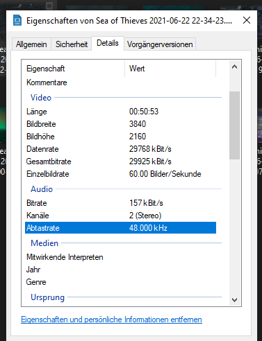

PS: bist du dir sicher, dass deine Xbox One X-4k Aufnahmen 60fps haben?
Ich habe da was von 30fps für 4k und 60fps für 1440 gelesen.

Bei den Videos in den Details sind es 4K 60FPS.
Außer ich zocke z.B. Forza Horizon 4 dort wird bei Qualiti Mode 4K30 aufgenommen und in Performance Mode 4K60.
Eine tolle Sache ohne eine Capture Karte benutzen zu müssen.

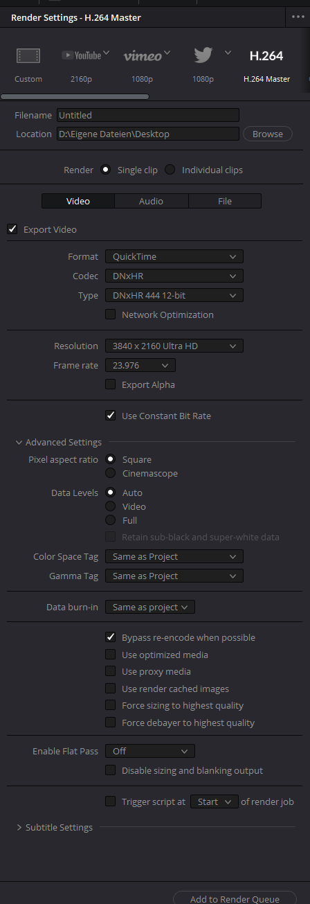

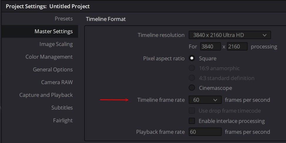

Habe versucht mal ein 1 Minuten Video zu bearbeiten. Die Master EInstellungen der Timeline habe ich gemacht. Jedoch wird mir wieder nur 30 FPS angezeigt. Entweder ich muss ein prgramm kaufen das "einfacher" ist, oder ich bin einfach falsch an die Sache ran gegangen.
Das erste Test Video ist wieder extrem Verpixelt rüber gekommen. Ich verstehe das einfach bald nicht mehr.

So wie das aussieht (Screenshot?) , stimmen da die Project Settings nicht.
Ich würde dir vorschlagen, ein leeres Projekt starten und da die gewünschten Einstellungen vornehmen (ggf. davon ein Preset erstellen).
Danach die Clips importieren und auf "Don´t Change" klicken.
Clip auf die Timeline ziehen und nachschauen ob die gewählten Project Settings noch stimmen.

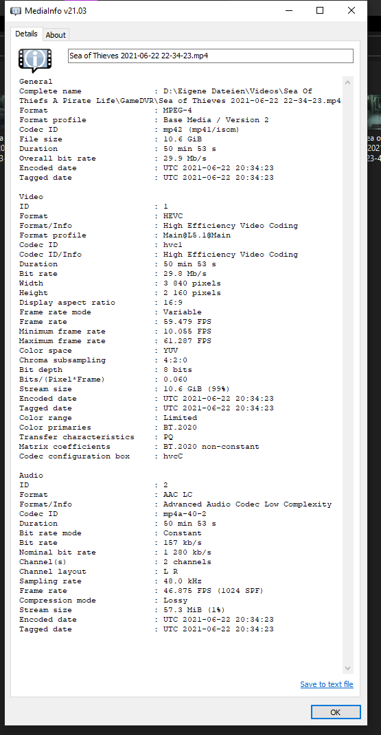

PS: haben die Clips eine konstante foder eine variable fps (MediaInfo)
Die Info aus einem Quell Video. Das mit dem Leeren Projekt versuche ich mal.
Das Problem hier ist die "variable framrate" .
Am besten du konvetierst den Clip, in einen Clip mit konstanter Framrate um.
z.B. mit Handbrake, xmedia recode o.ä.

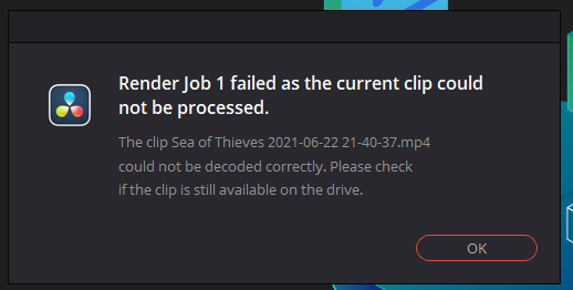

In der Zwischenzeit, habe ich nun einiges erneut aufgenommen und auch getestet.
Meine Projekte sind nun in 2160P bei 60FPS möglich.
Dennoch habe ich das Problem, das mir nach ca. 20% der Fehler angegeben wird; das keine Datei mehr vorhanden sei.
Kann dies an meiner SSD von Samsung liegen?
Soweit ich weiß, gibt es einen Modus in dem DaVinci Resolve auch langsamer arbeiten könnte, wegen älterer Hardware insofern, denke ich das der SSD Cache evtl. ein Problem hat.
Grade in Quick time mit H.264 und in MP4 Getestet. der Fehler kommt immer. Das Quell Video ist aber abspielbar komplett.

Eventl. hilft es, wenn du unter Resolve Preferences > User > UI Settings, called "Stop renders when a frame or clip cannot be processed" den Haken entfernst.
