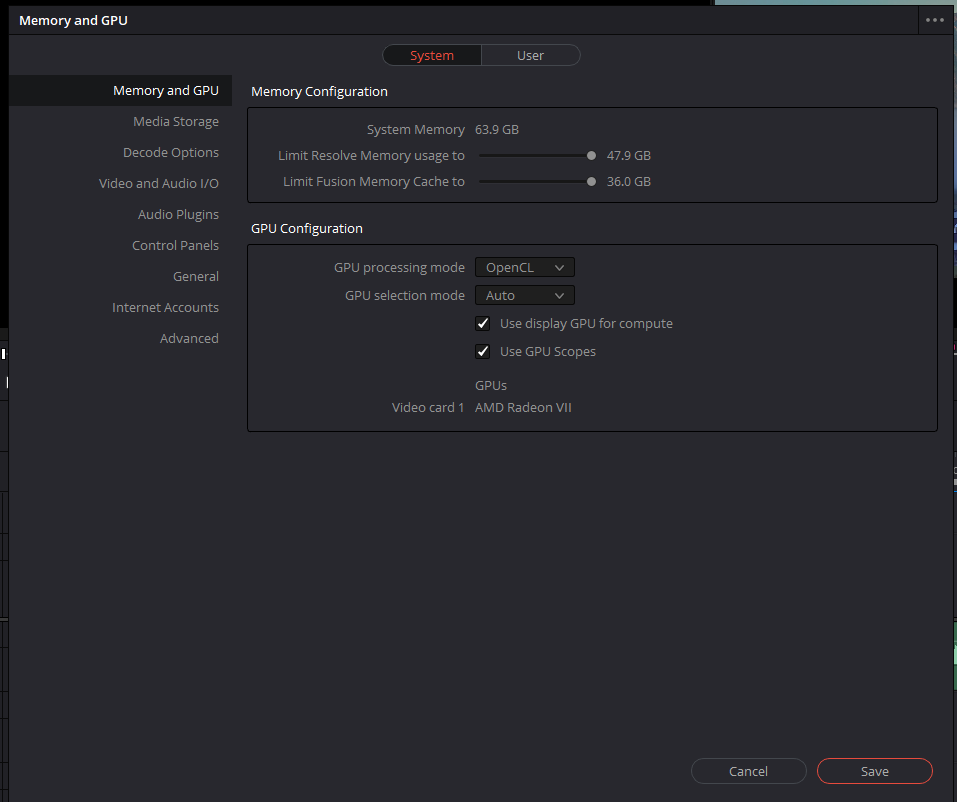

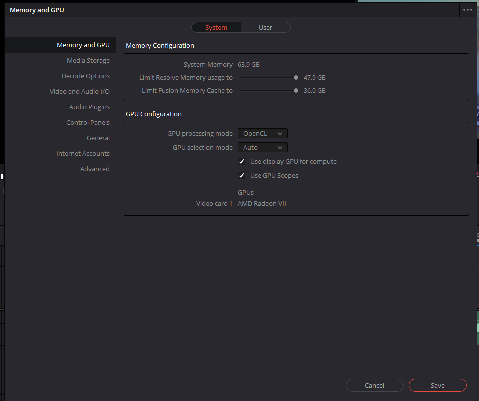

Zur GPU Configuration hätte ich eine Frage. Hab eine Radeon 7 verbaut - Passt da folgende Einstellung: GPU processing mode "Auto", Use Display GPU for Compute "kein Hackerl", Use GPU Scopes "Hackerl gesetzt" Unten schreibt es dann GPUs Video Card 1 AMD Radeon VII - OpenCL

Das hier gelesen und getestet?ghecko schrieb:"Use Display GPU for Compute" MUSS angewählt sein, es sei denn du hast ne zweite Karte. Sonst arbeitest du quasi ohne GPU-Beschleunigung.
