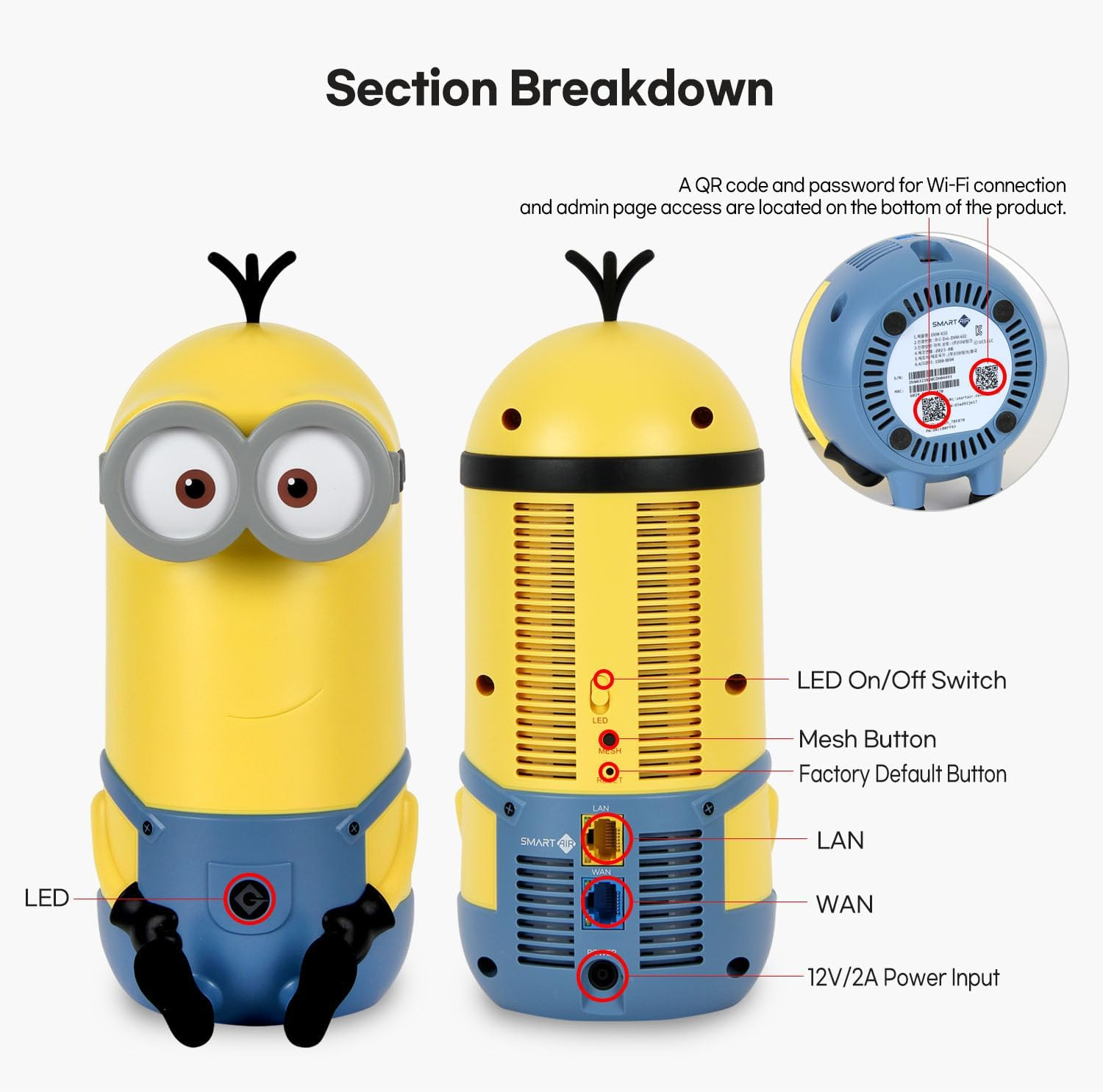

Sorry, aber zu diesem WLAN Router gehört ein Bild dazu:

Er ist einfach wunderschön xD
PS: Ich habe jetzt mal die Fritzbox in den LAN und vom WAN zum PC verbunden. Somit habe ich 2500 Mbs und Internet geht trotztdem und ich habe auch Zugriff auf den Davolink über die Fritzbox. Für mein Verständnis ist das ja jetzt die Gleiche Konfiguration wie am Anfang oder ? Also Fritzbox -> Kevin -> PC nur halt WAN und LAN verschieden.
Kevin in im AP Modus Bridge
