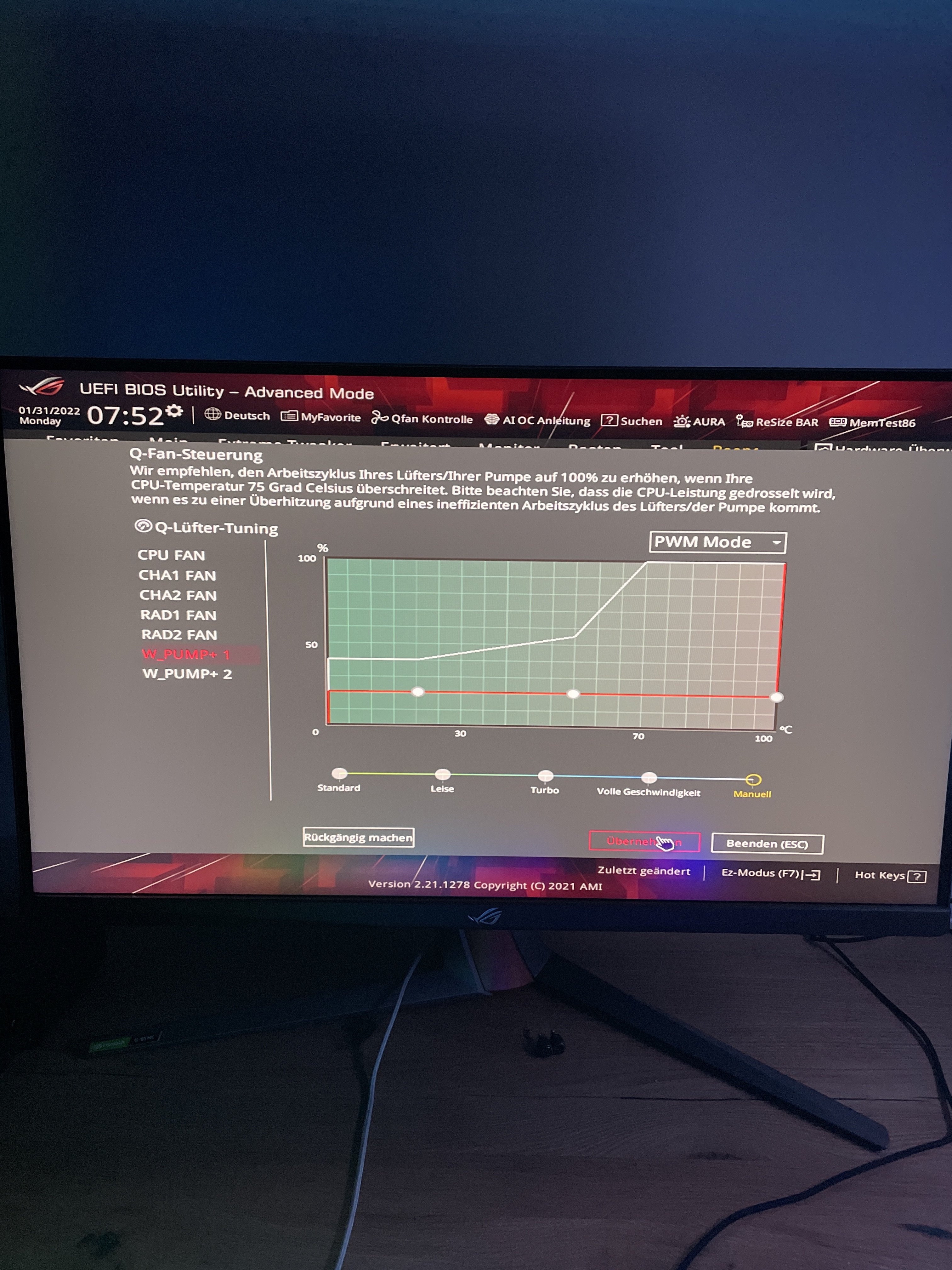

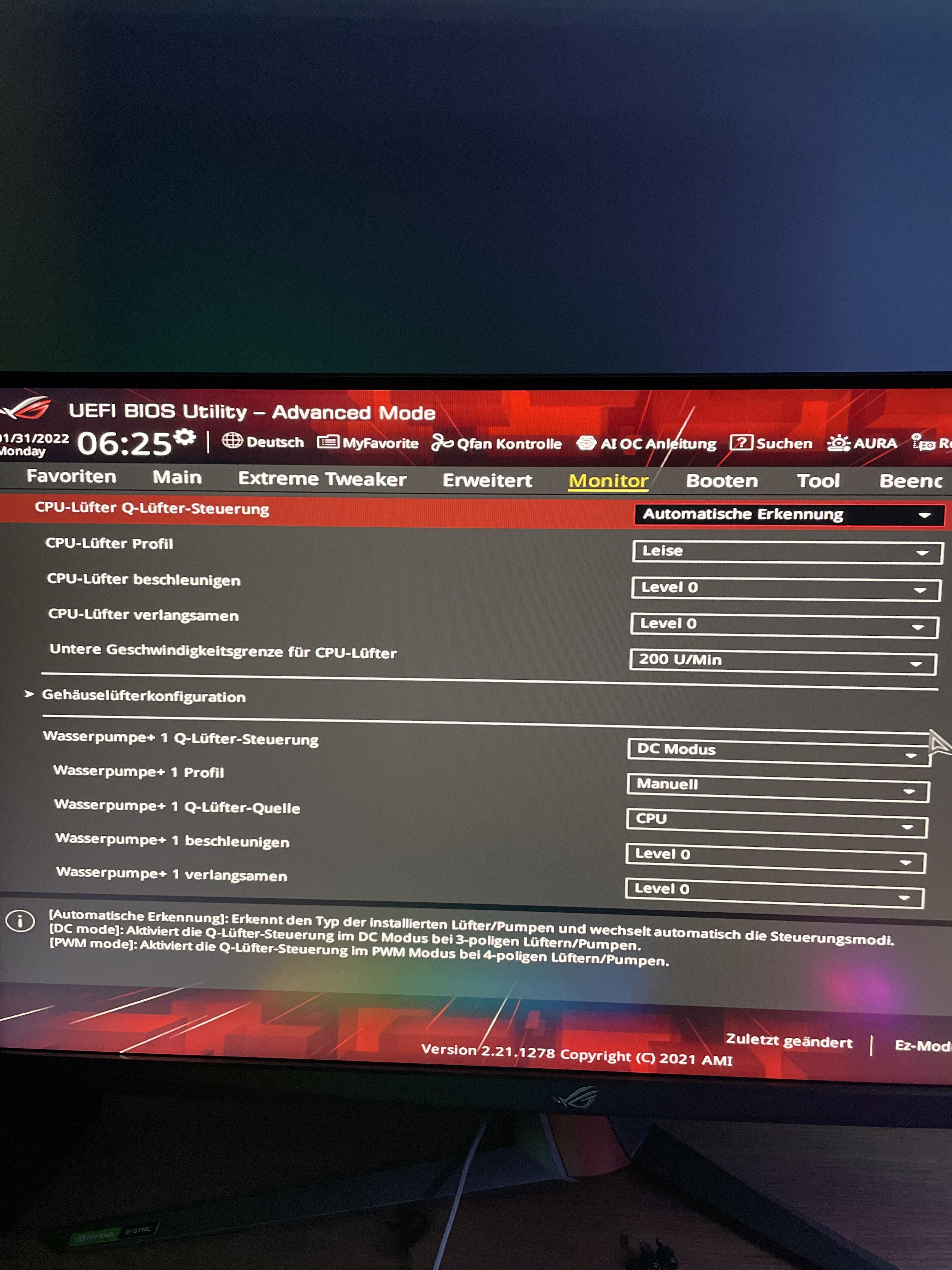

Wäre bei mir die Pumpe eins steht im BIOS auf dc soll das jetzt auf pwm ?
Hat leider nicht geklappt mit pwm Mode läuft beim booten immernoch auf 100 %

Keine Ahnung. Ist die DC oder PWM. Was sagt der Beipackzettel oder Handbuch.
Da steht manuell. Welche Kurve hast du eingestellt? Bild davon!

Kann sie kurzfristig im bios runterregeln aber jedesmal beim booten startet sie mit Max RPM das nervt mich extremst
Kann natürlich sein das es beim Water Pump Header so vorgesehen ist. Du könntest eventuell mal den CPU Fan Header testen. Schau aber ins Handbuch ob die auch gleich sind.
