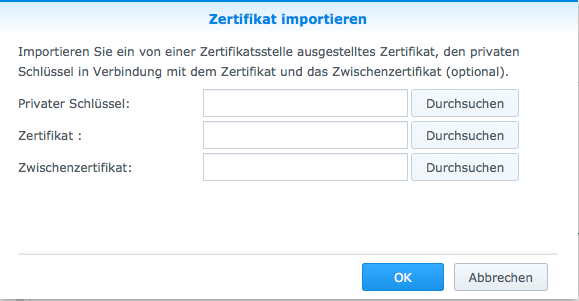

DynDNS musst du im Router eintragen und das geht selbstverständlich mit Strato bei einer Fritzbox
Der Umstand, dass bei bestimmten Browsern ein Zertifikatsfehler angezeigt wird, kommt dadurch dass das Zwischenzertifikat fehlt oder falsch ist. Das muss auch von startssl gezogen und in der Diskstation installiert werden.Bildschirmfoto 2014-05-23 um 17.15.18.png
