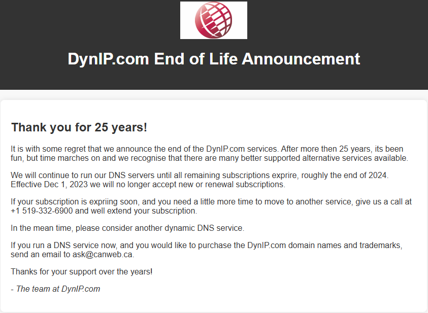

Auf HackerNews bin ich eben über DynIP gestolpert, unterstützt ebenso eigene Domains, sicher einen Versuch wert:
https://news.ycombinator.com/item?id=48276363
