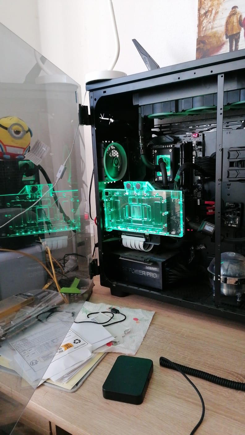

Ich habe einen:
CPU: 5950x
GPU 4090 Suprim-X (5090 in Überlegung)
Mainboard: B550 Unify-X
Netzteil: Dark Power Pro 12
Ram: 32GB Ballistic Sports 3200 @3800MHz
Das ganze ist Wassergekühlt mit einer MoRa 420 und einem 360er Radiator. So wohl CPU als auch GPU. Wo ich einen umstieg auf AM5 eher schmerzlich sehe.
Par SSDs, M2. und HDs

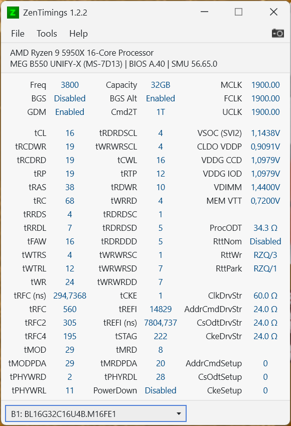

Dann mal ein Bild zu meinen aktuellen Timings der Rams:
Bevor jetzt wer sagt die Rams sind instabil.... die laufen so seit gut 2 Jahren STABIL ohne Probleme und tun sie immer noch, was ja das schmerzhafte ist

Ich habe einen:
CPU: 5950x
