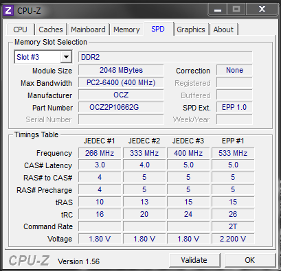

was stent im Progi CPU-Z unter SPD?

@DerKleine49
siehe Anhang.

Laut CPUz sind das aber PC2-6400er mit 400Mhz. Kann denn das Board 1066er überhaupt unterstützen?
Also das Board unterstützt sogar 1200er (Link) und der Speicher müsste definitiv 1066MHz können (siehe auch Timings EPP #1).

Aber da im SPD steht daß du für 1066MHz 2.2V brauchst wird das so nicht klappen.

Die Speicher sind für 1066MHz bei 2,1V spezifiziert. Die 2,2V (im EPP) sind von OCZ für (mögliches) OCen garantiert.
Ich habe nach deinem Post werkam nicht mehr weitergelesen aber laut dem CPU-Z Screenshot ist 533 doch die 1066MHZ Setting.
