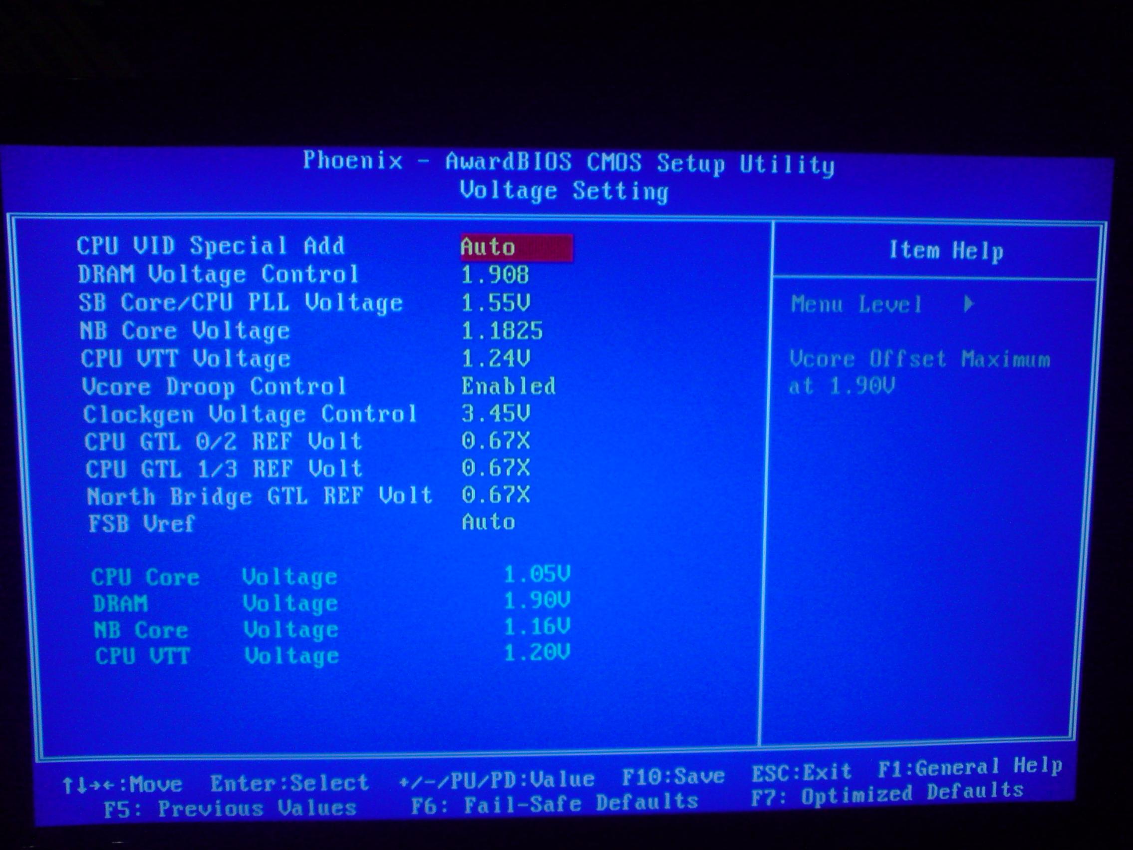

Hi,
ich habe mir heute 4x1GB HyperX 1066Mhz Rams gekauft und habe sie natürlich auch gleich eingebaut. Da ich noch nichts ahnte wollte ich ihn einfach mal testen.
1.Start: Absturz (Bluescreen) nach dem Ladebildschirm von Win7.
Ich dachte dass die Voltages vielleicht zu niedrig vom Bios eingestellt wären und erhöhte diese sofort - ohne Erfolg.
Ich schlage mich jetzt schon den ganzen Nachmittag damit herum...
Mein Ziel ist es den Speicher stabil auf 1066Mhz zu betreiben.
Habt ihr eine Ahnung was ich tun muss damit das geht?
mit einem Riegel schaff ich 800Mhz grad noch stabil...
Ich habe auch gehört dass man da dann schon mehr als nur die Voltage verstellen muss, und da ich leider kein OC genie bin, habe ich da auch keine ahnung mehr was.
Ich habe ein Lanparty JR P45 T2RS Board falls das noch was bringt...
ich hoffe ihr habt tipps und oder anleitung für mich,
grüße

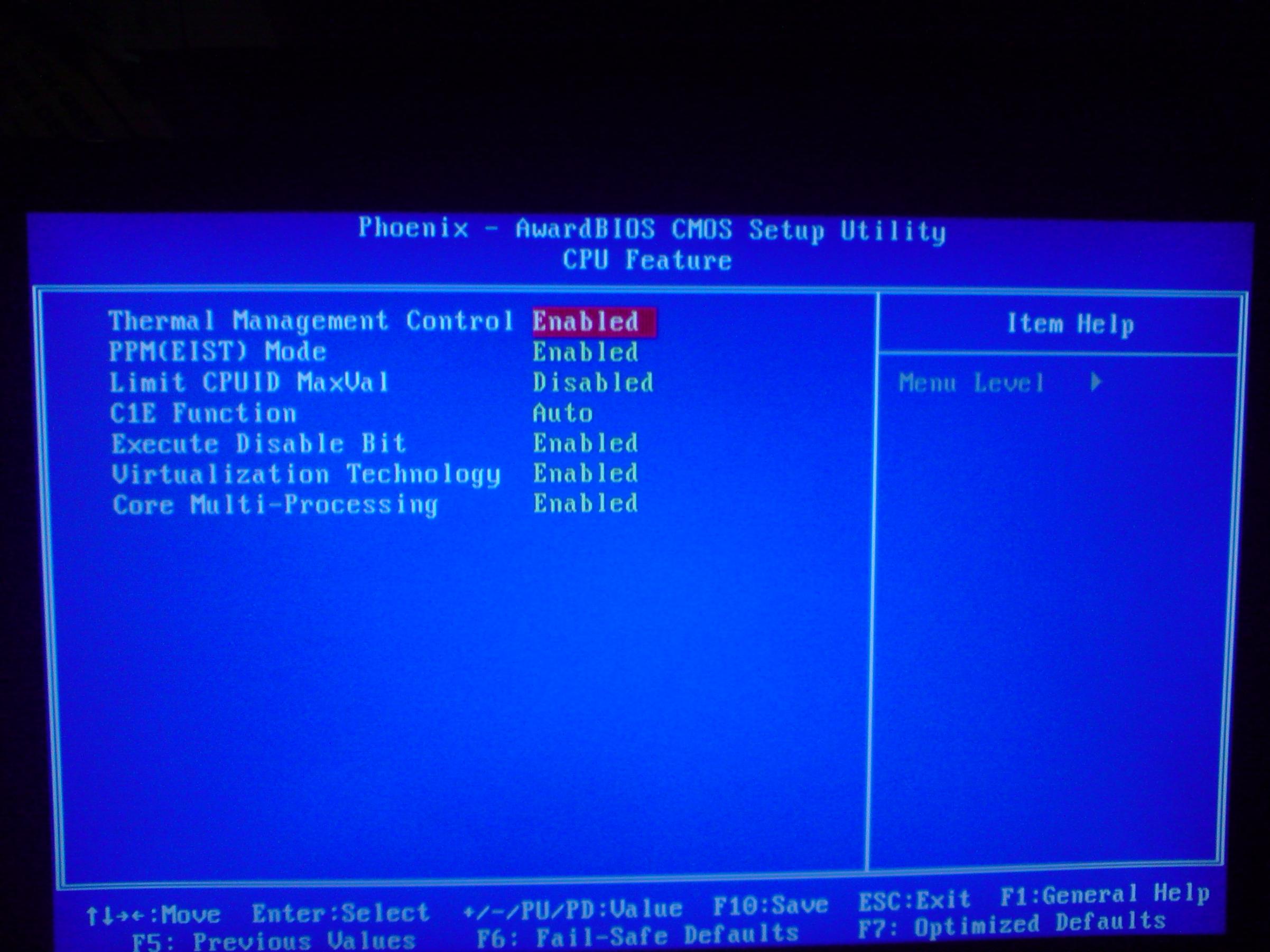

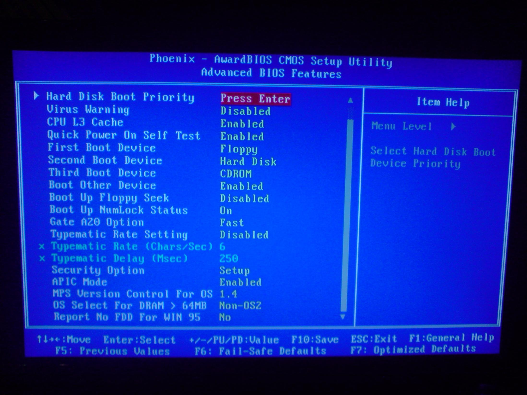

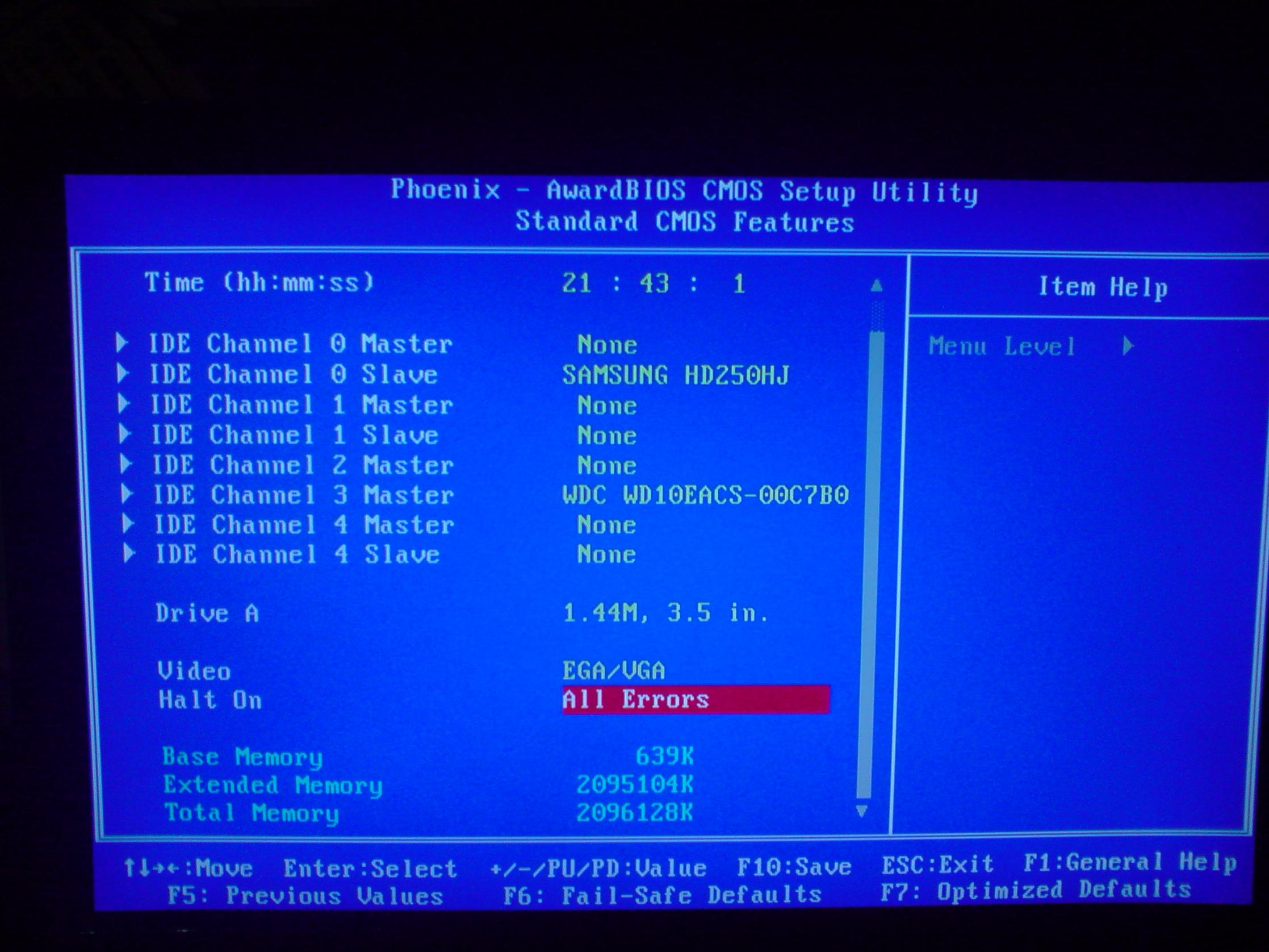

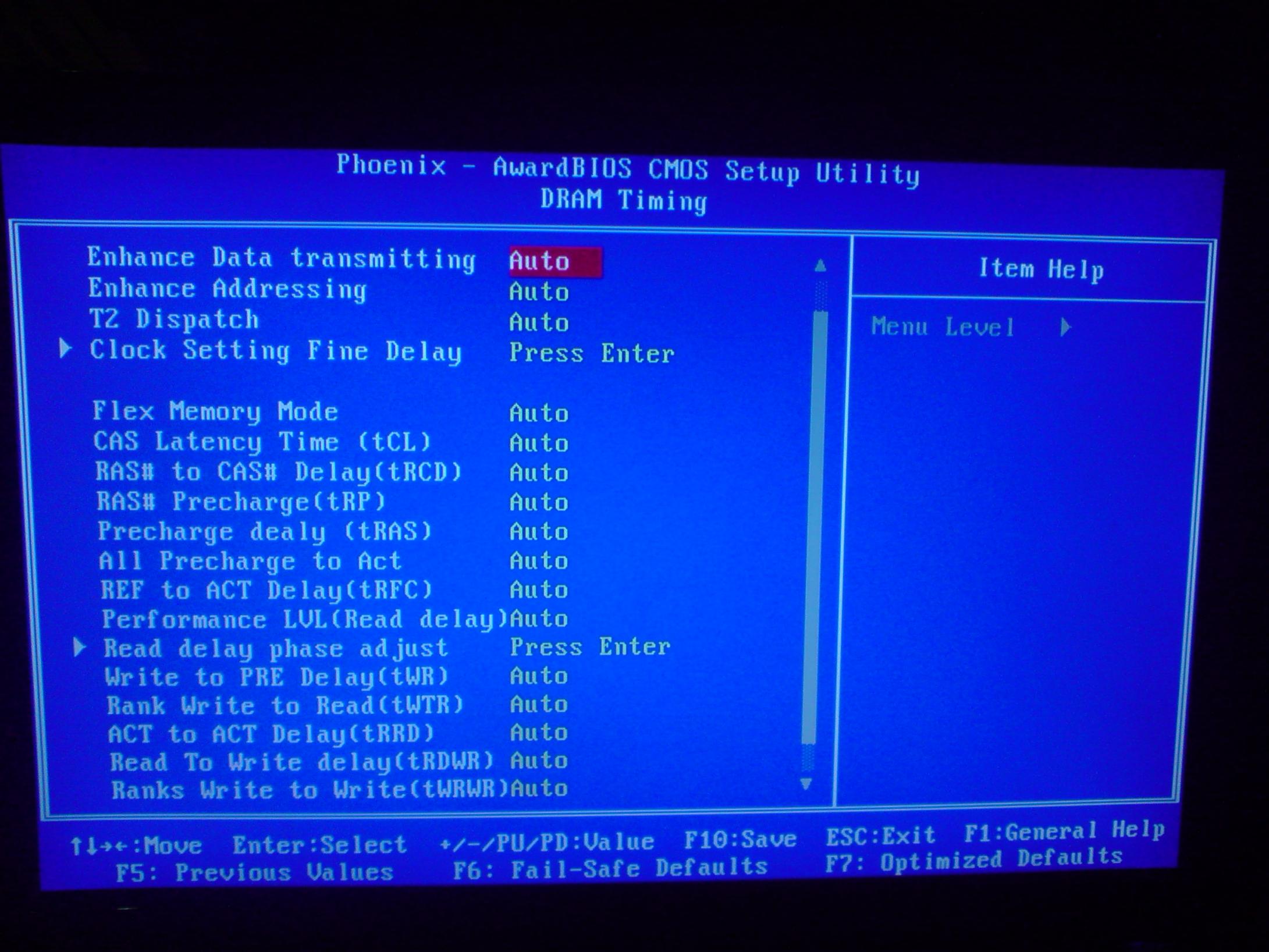

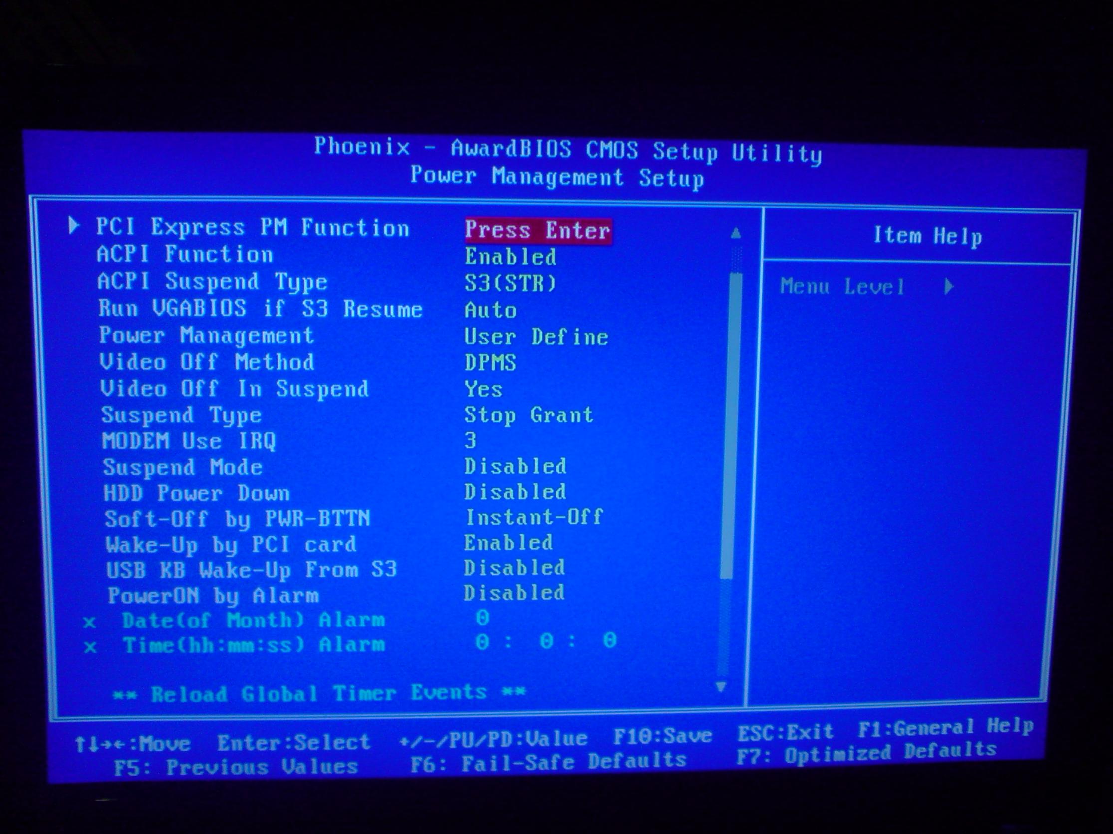

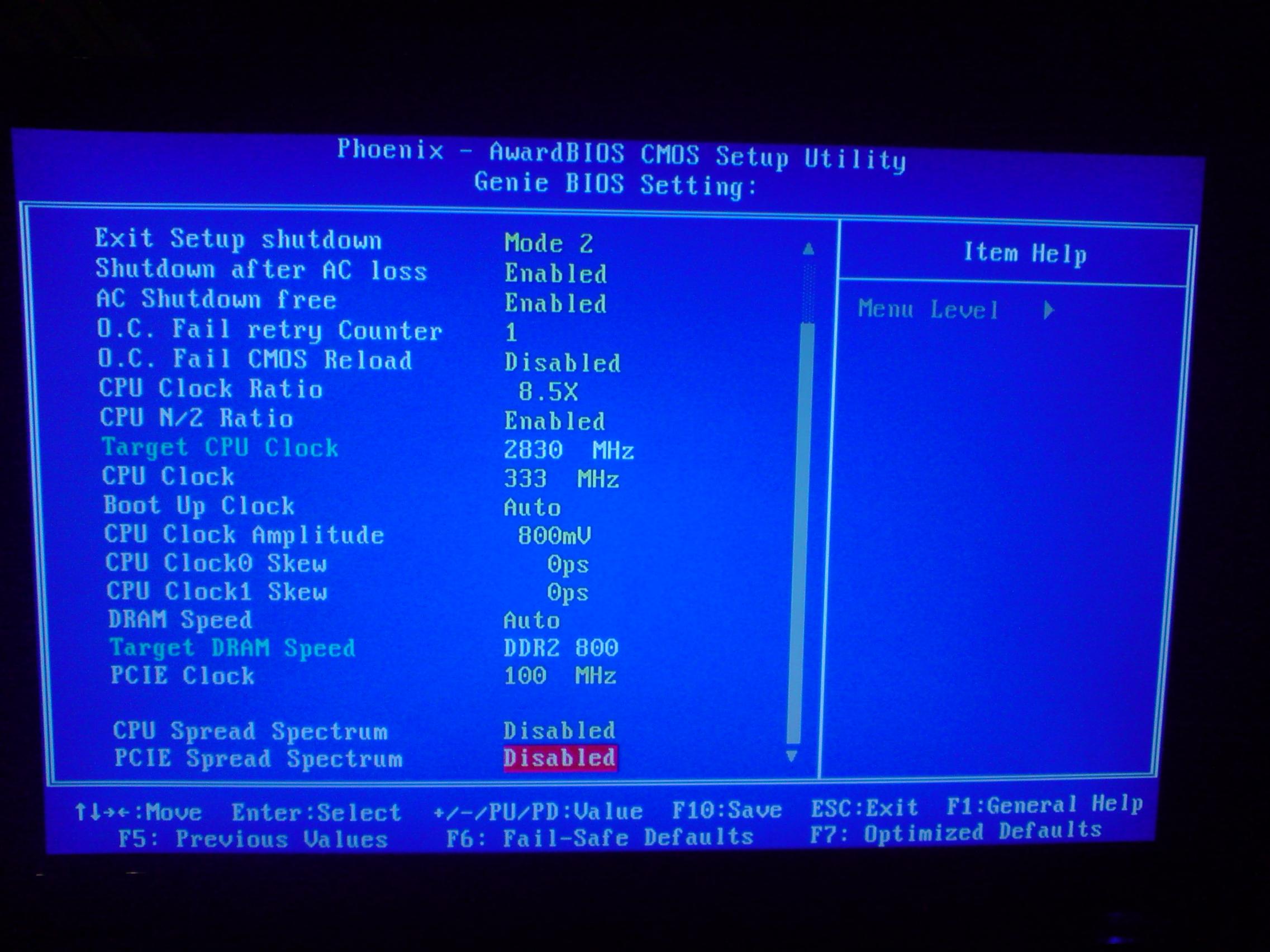

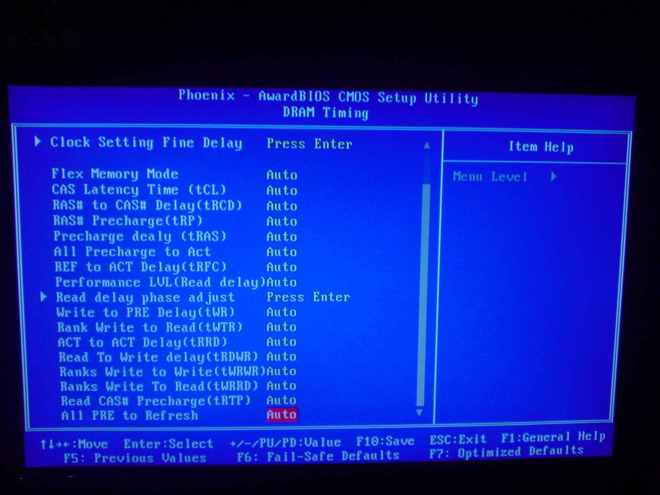

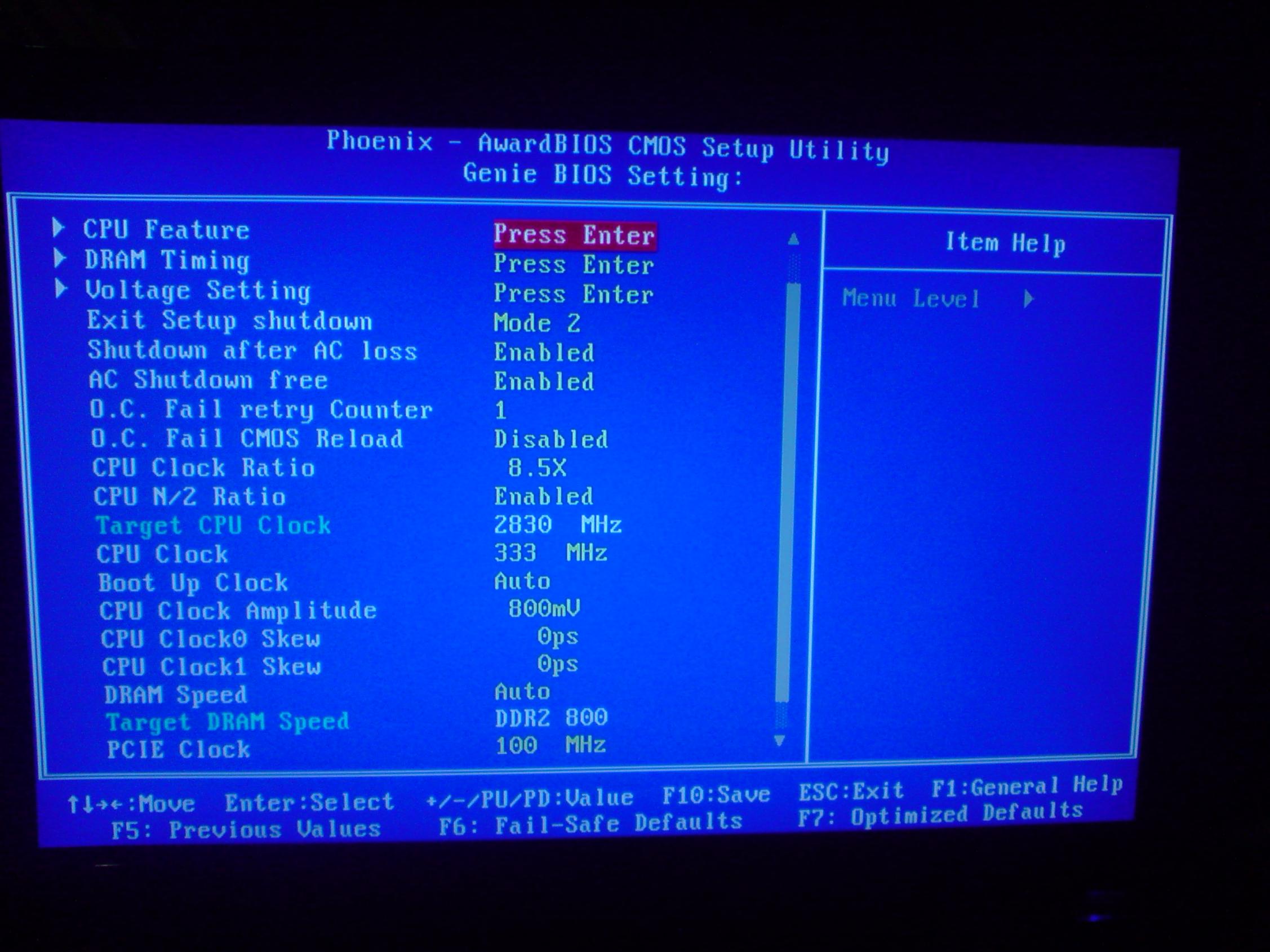

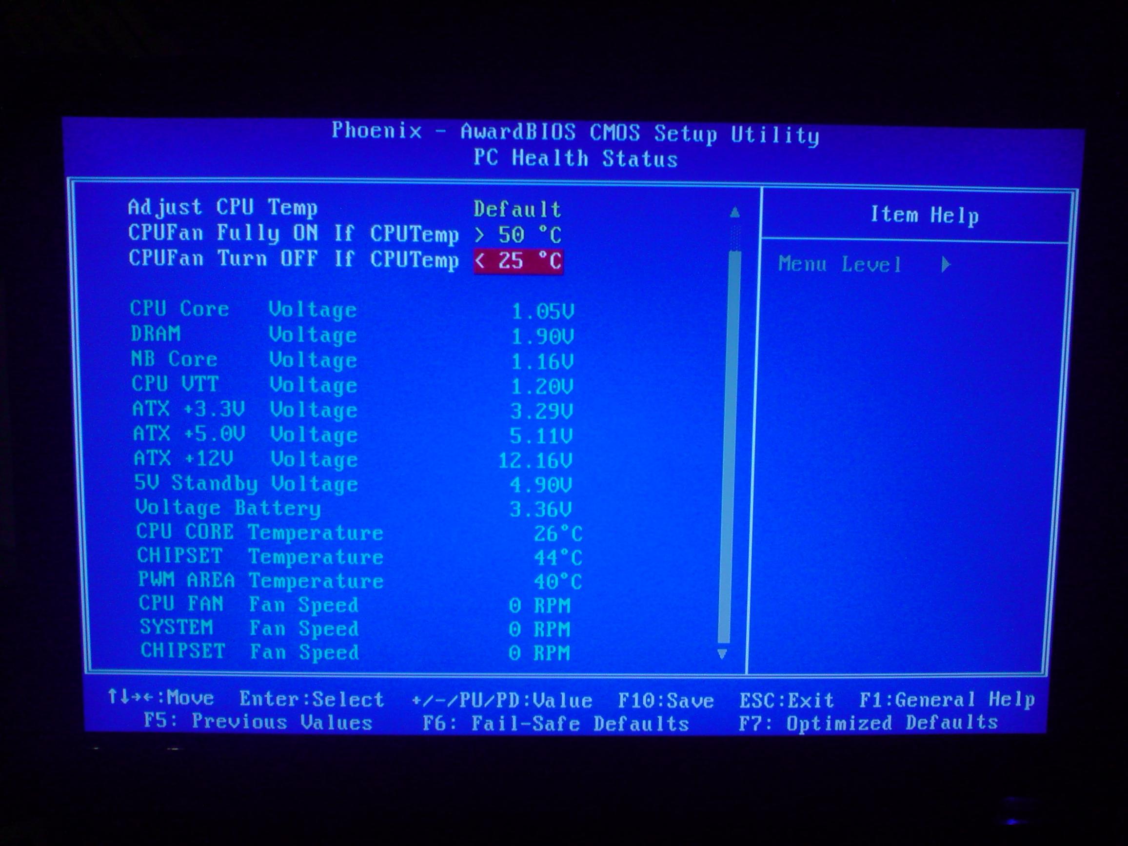

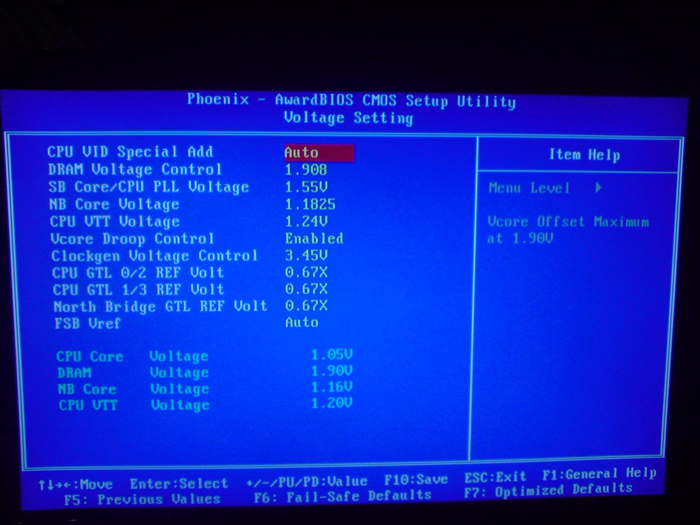

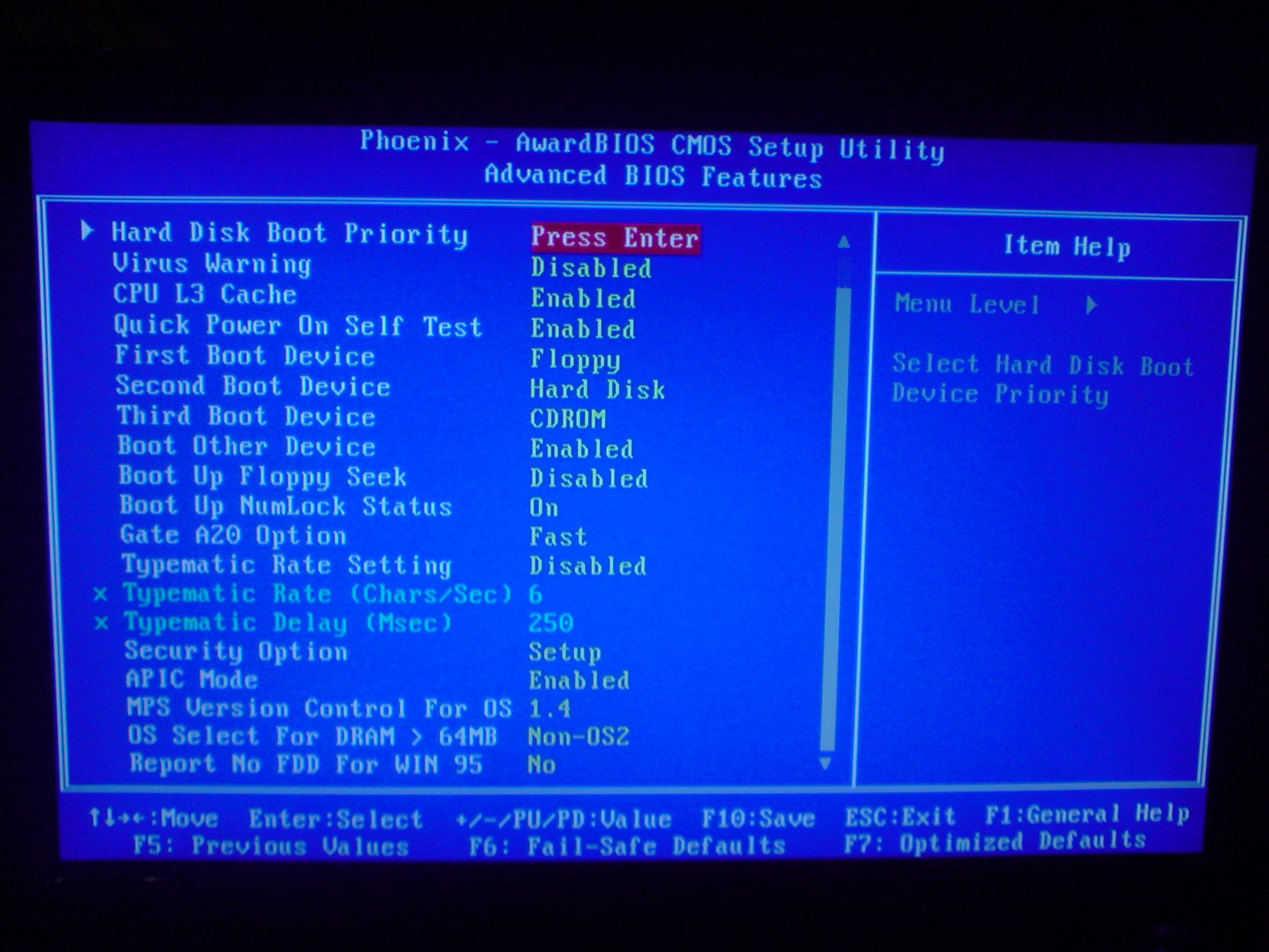

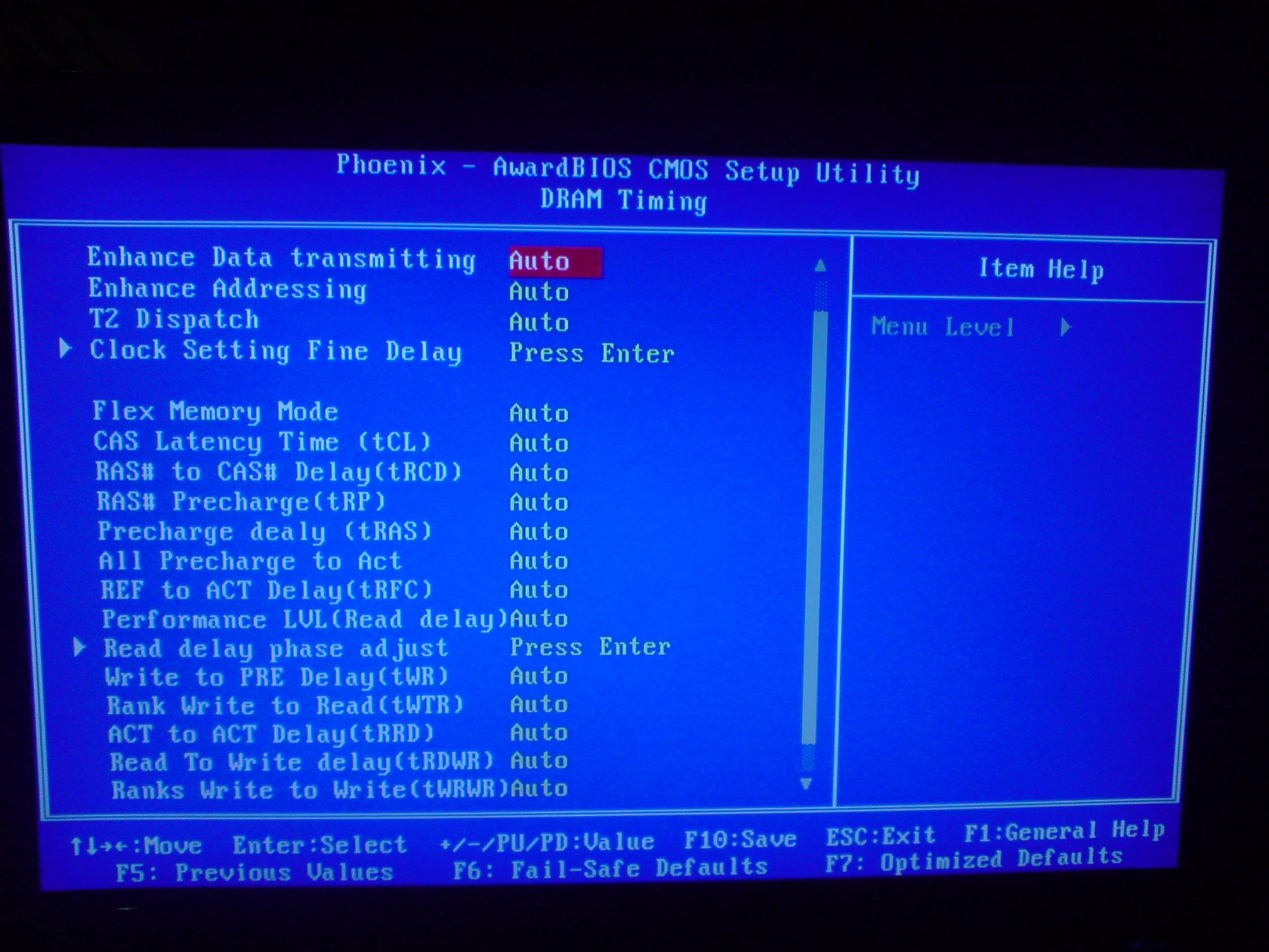

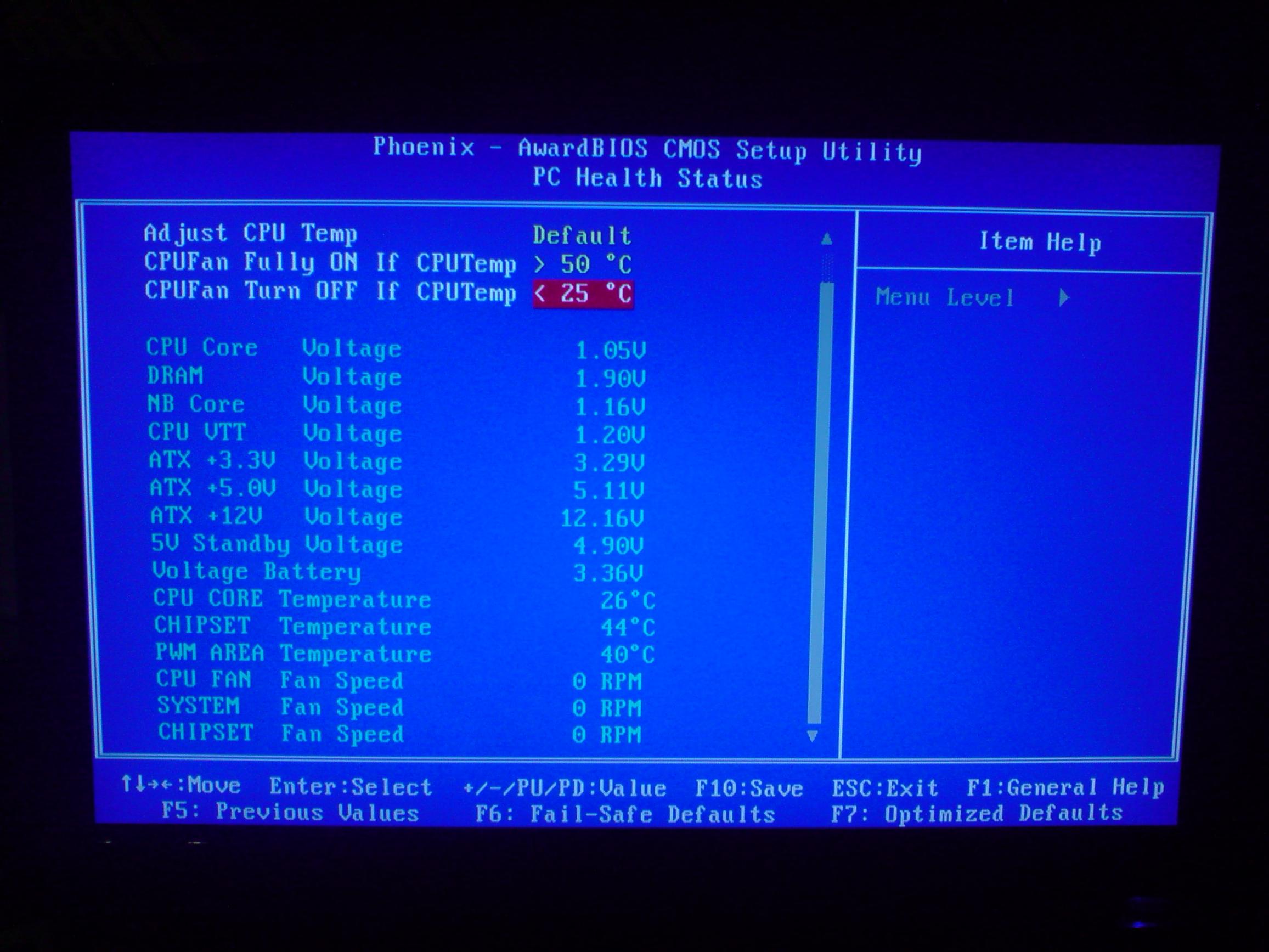

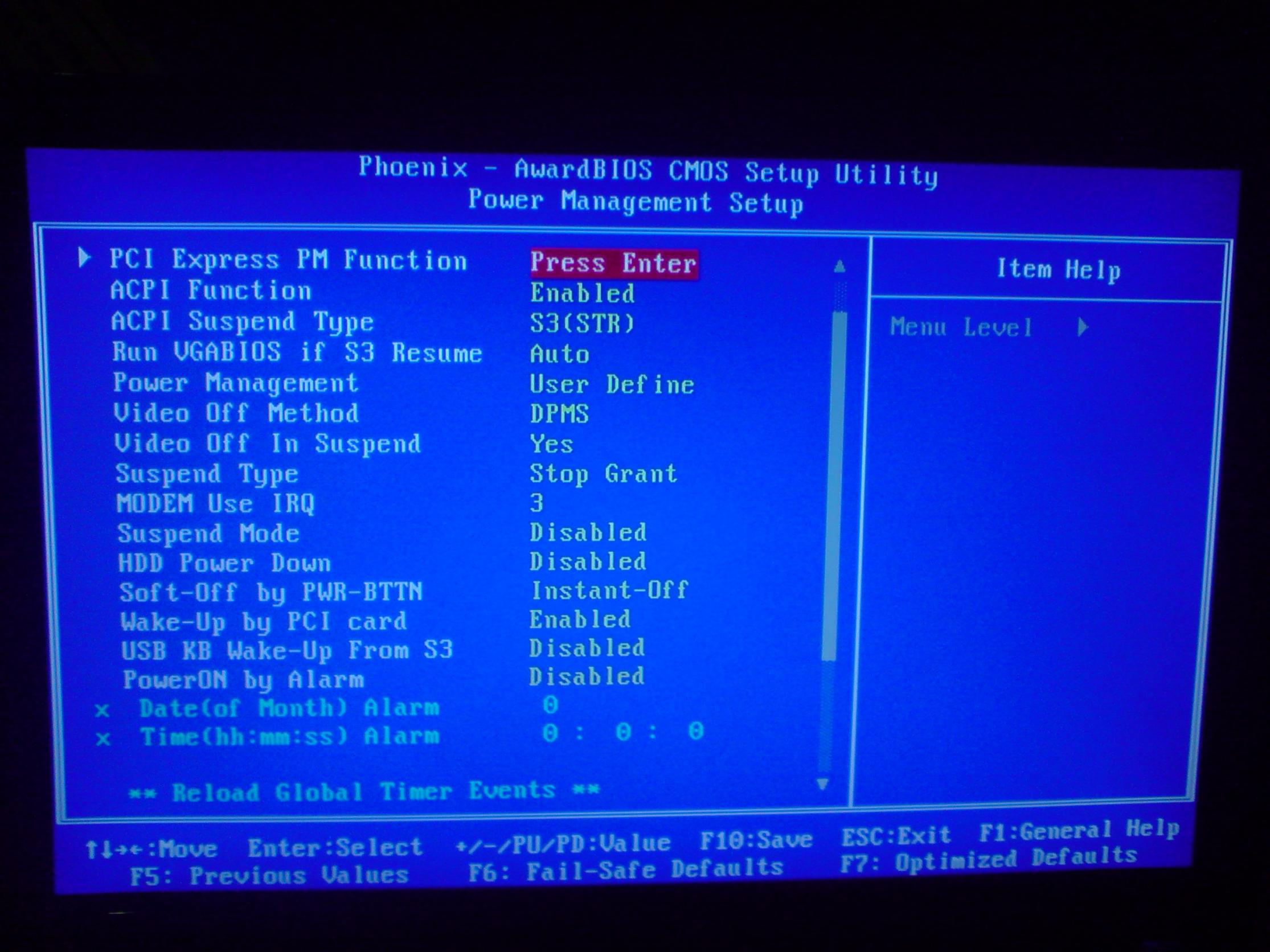

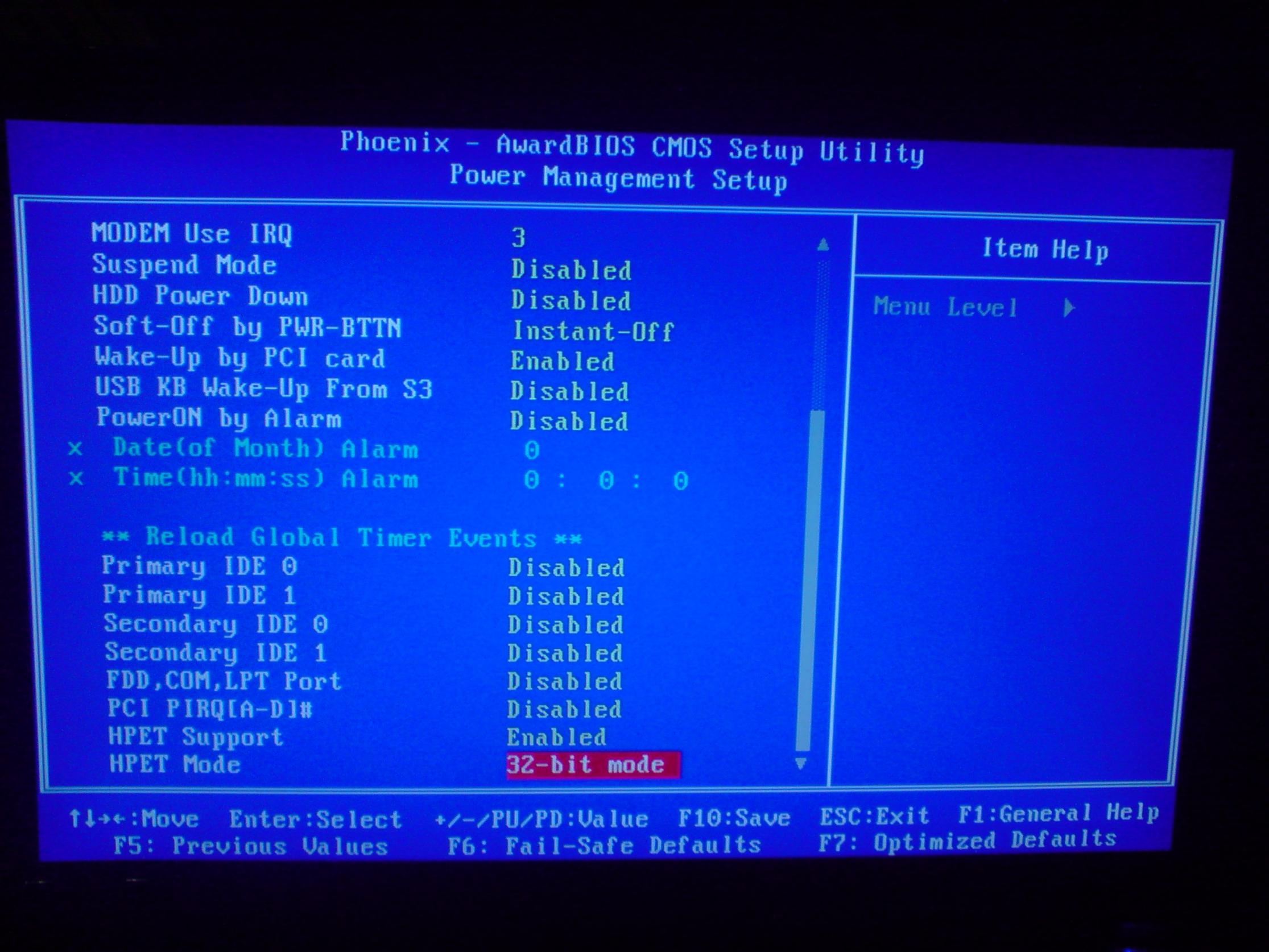

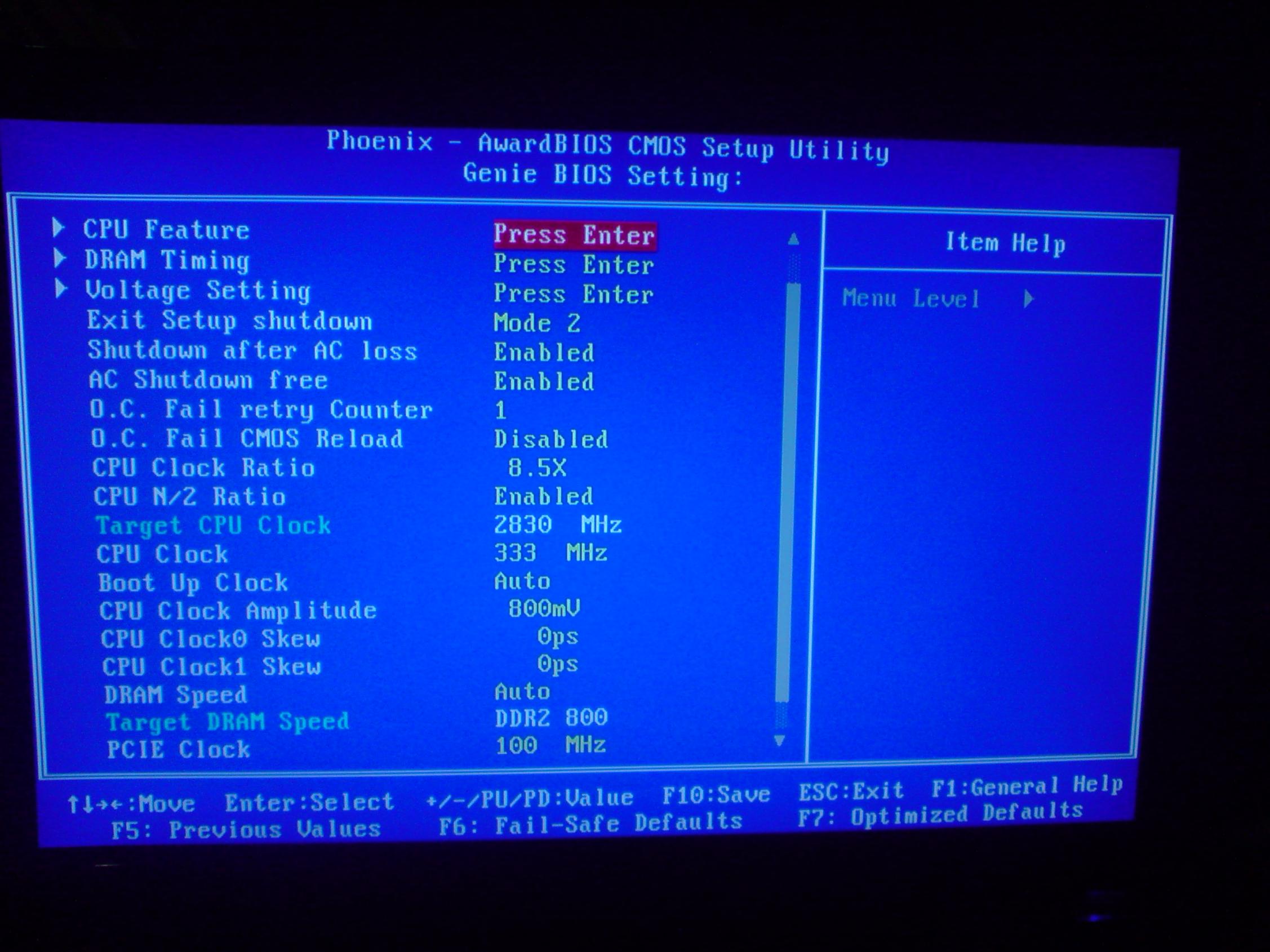

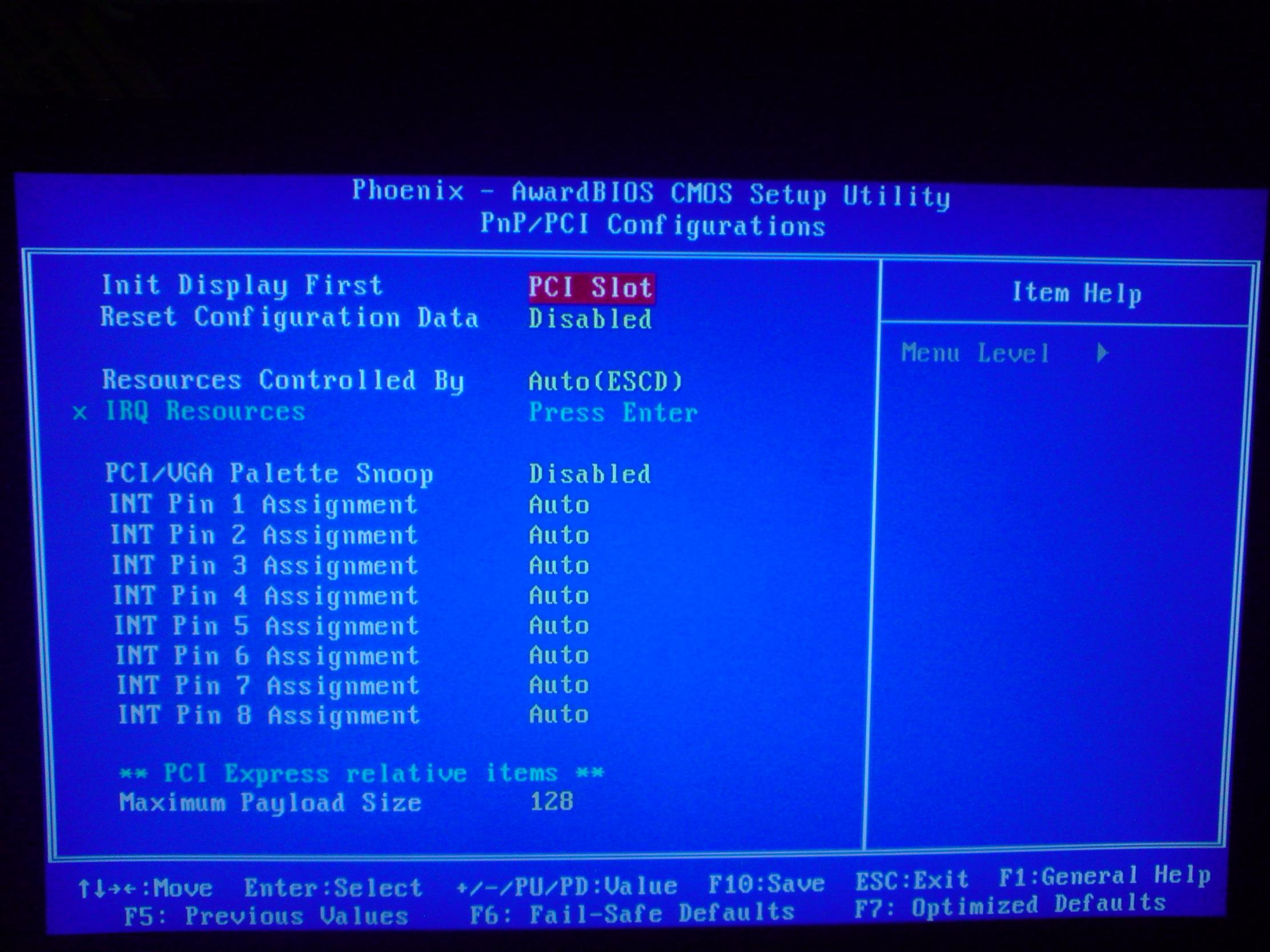

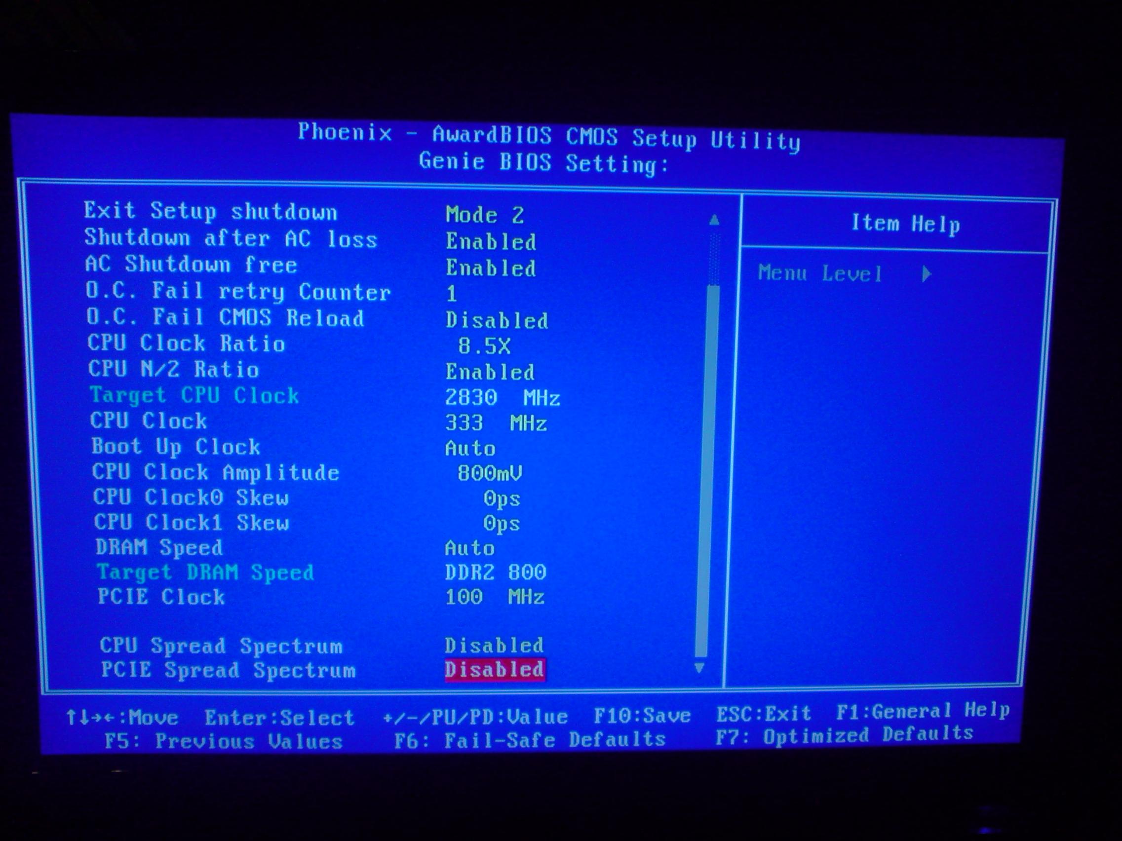

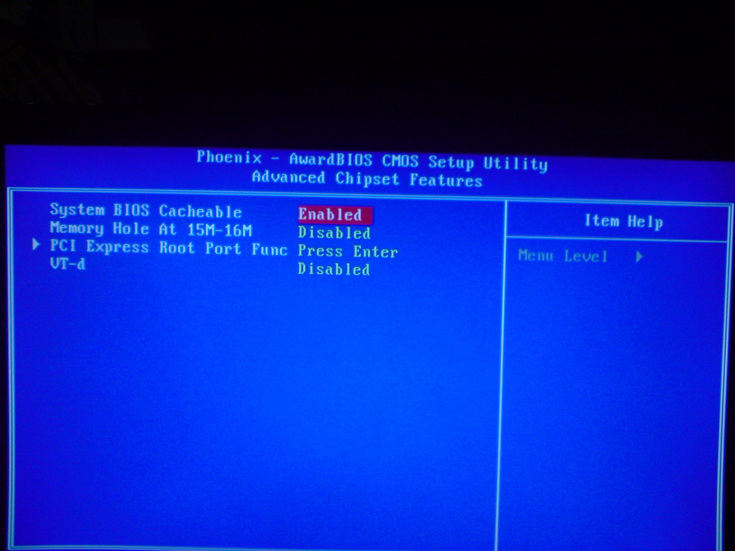

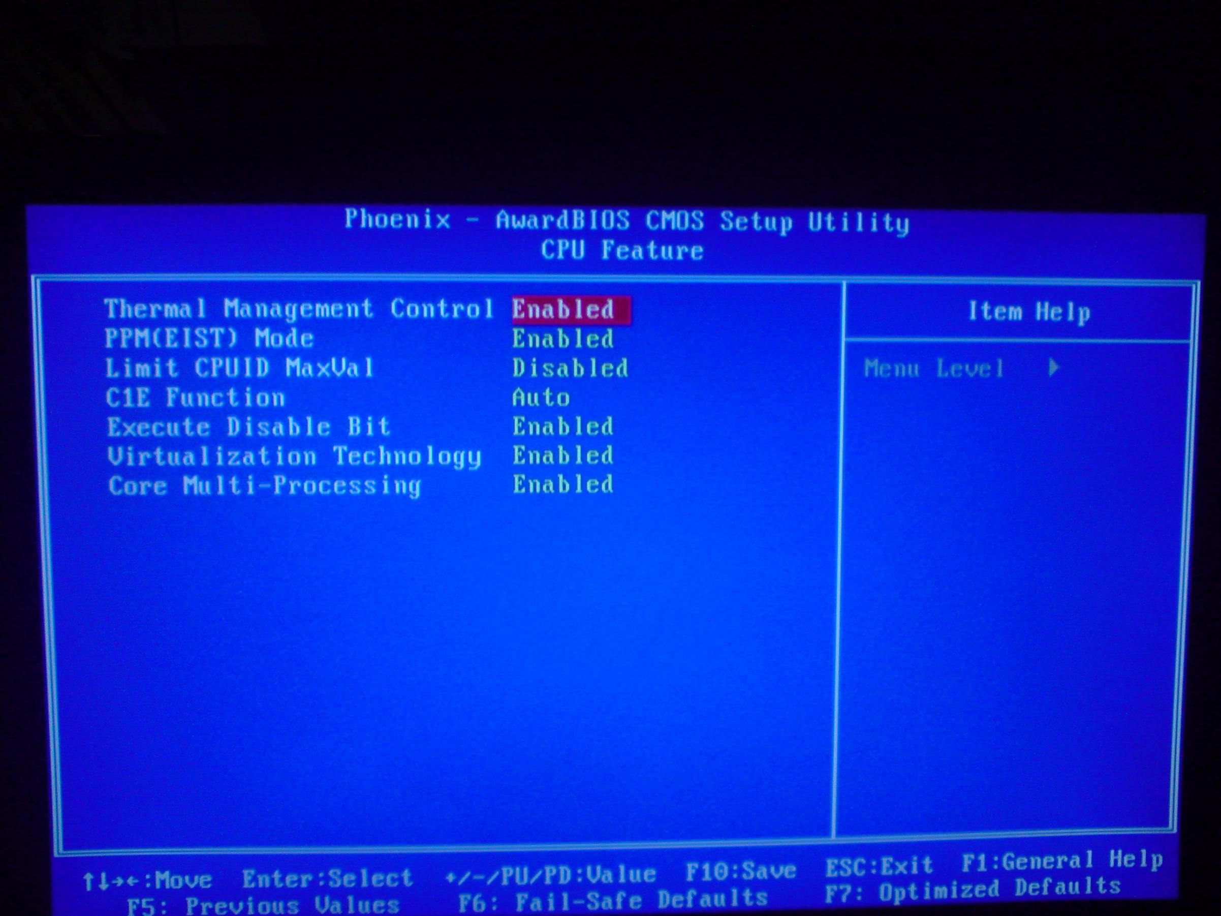

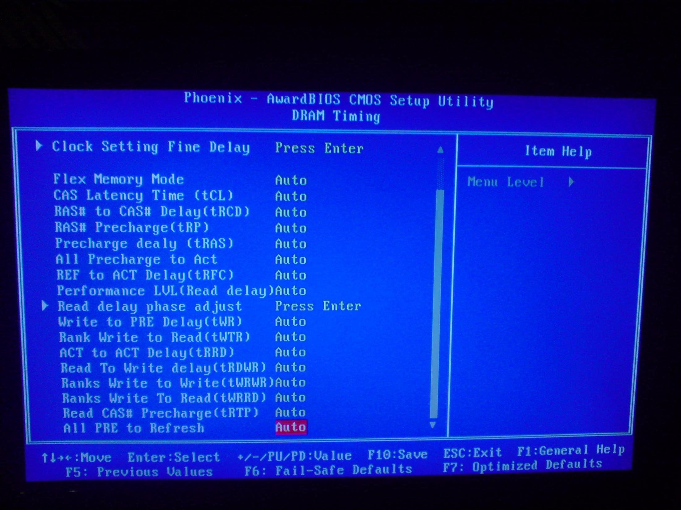

Hier die versprochenen Bilder, ich glaube es werden euch nicht alle interessieren, aber zur sicherheit hau ich alle drauf...

Hallo Grüss Dich!
Danke für die Screens. So lässt sich Dir viel eher helfen, könnte ja sein d. die Biosvarianten voneinander abweichen.
>DRAM Speed fixieren... für den Anfang 333/667 o. 400/800
>Ench. Data Transmitting... normal
>Ench. Adressing ... normal
>tCL/tRCD/tRP/tRAS ... 5/6/6/24
>tRFC... 65
>Performace Lvl 9 oder 10
>ClockSetting Fine Delay (musst Du ausprobiern) 3-3-1 oder 5-5-1 bei DRAM Speed 333 (0-0-2 bei 400)
>DRAM Voltage auf Herstellervorgabe (steht meist auf den RAMs)
So... jetzt wird knackig. Den möglichen DRAM-Speed von 1066 vergess erst einmal. Speicher und FSB lässt Du für den Anfang erst einmal 1 zu 1 laufen (333/667 bzw. 400/800). Für den Anfang würde ich mich erst einmal an die 450MHz FSB herantasten.
>CPU Clock ... 450MHz
Das DFI war in Deinem Fall nicht die richtige Kaufentscheidung. Wo andere Boards mit Auto-Settings laufen, musst Du beim DFI hand anlegen. Das Board ist was OC angeht für Leute gemacht, die sich auch damit auskennen. Das ist jetzt nicht böse gemeint.
Einer der Stolpersteine beim DFI ist die FSB Ref. Versuche Dein Glück erst einmal auf Auto. Ich bin mir jedoch relativ sicher, d. Du hier austesten musst. Bei einem Quad sind die FSB Refs von 21-27 die geläufigsten. Bei vielen laufen 21-23 um es ein wenig einzugrenzen. Eine Garantie dafür gibt es jedoch nicht.
>FSB vRef. ... Auto...21-27
Die FSB vRef. musst Du u. a. mit den anliegenden Spannungen in "Einklang" bringen. Insbesondere VTT und vNB (CPU VTT Voltage & NB Core Voltage) funktionieren nur mit gewissen FSB vRefs.
>CPU VTT Voltage ... 1,14V bis 1,20V
>NB Core Voltage ... 1,20V bis 1,30V
Setze für den Anfang erst einmal den kleinsten Spannungswert bei beiden Spannungen ein. Dann nimmst Du Prime (was das ist, wo es das gibt ... belese Dich!) und gehst die einzelnen FSB vRefs durch. Die FSB vRef die am längsten läuft ist Deine Wahl. Am besten aufschreiben, d. ist durchaus zeitraubend. Teste mit Prime-large.
Hast Du Deine FSB vRef gefunden, musst Du die passende VTT/vNB Voltage hierzu rausfinden. Also die Spannungen jeweils EINZELN in den Angaben bewegen. Irgendwann sollte Prime dann durchlaufen.
Lese Dir jedoch erst einmal die ganzen Sammler zum Intel-OC durch. Dann belese Dich ein wenig zu Prime.
Das war jetzt ein kleines DFI-Schnellprogramm. Du hast jedoch noch einiges mehr zu beachten. Du musst ggf. noch die Spannung für Deinen Prozessor erhöhen bzw. den Multiplikator senken. Das testest Du mit Prime-small. Ich würde dies ganz zu anfang machen.
Also mach Dich ran an die Sammler. Google auch mal ein wenig zu Prime und Deinem DFI-Board.

Wenn die FSB-vRef mit Auto am besten läuft, ist dies auch ok. Ansonsten mal die VTT und vNB ein wenig anheben (so in die Mitte der Empfehlung) und noch einmal probieren. Aber wie gesagt "Auto" wäre auch ok. Achte darauf, beide Spannungen einzeln anzuheben - nicht beide auf einmal.
Wie lange läuft Prime-large bei Auto? Welche vCore hast Du für den Prozessor anliegen? Prime-small einmal komplett durchlaufen lassen? Wenn Prime small einmal durch ist, kann Du die vCore als Fehlerursache ausschliessen. Dauert allerdings mehrere Std, ist aber absolut notwenig. Kurze runs mit Prime sagen leider kaum etwas aus.
Sry das ich so spät antworte. Schaue hier aber heute Abend gerne öfter vorbei ;)
Edit:
Die von mir empfohlenen Spannungen müssen auch anliegen. Also mit SmarGuardian schauen, was real ankommt. Im Bios wirst Du höhere Werte angeben müssen. Im unteren Bereich kannst Du auch sehen, wieviel Spannung ankommt.
