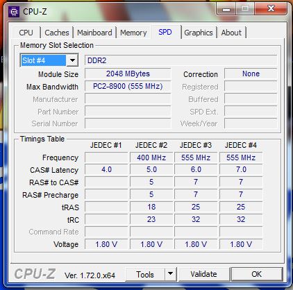

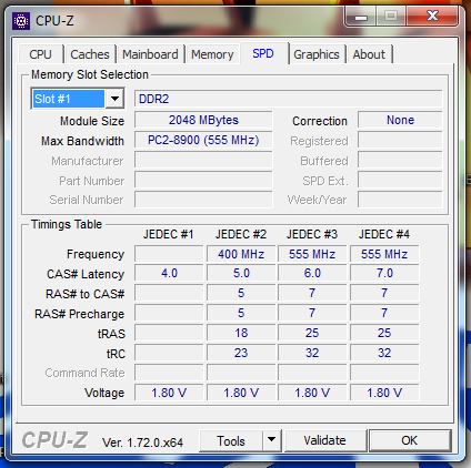

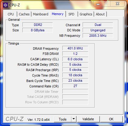

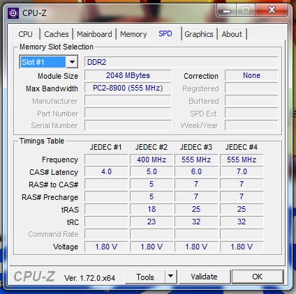

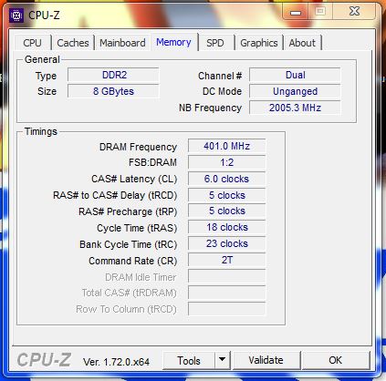

und mach ein Bild von SPD + MEMORY
alles andere sagt nichts aus

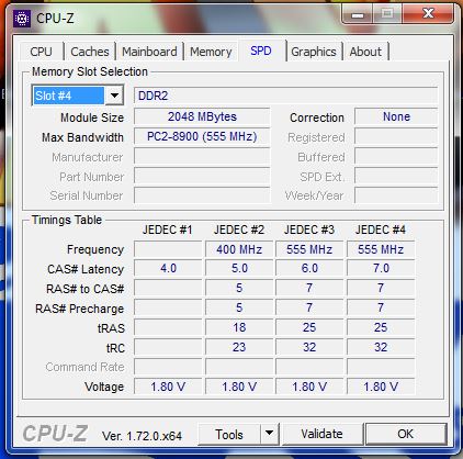

und hier die aktuellen Bilder von SPD + MEMORY
SPD ist bei allen vieren gleich.

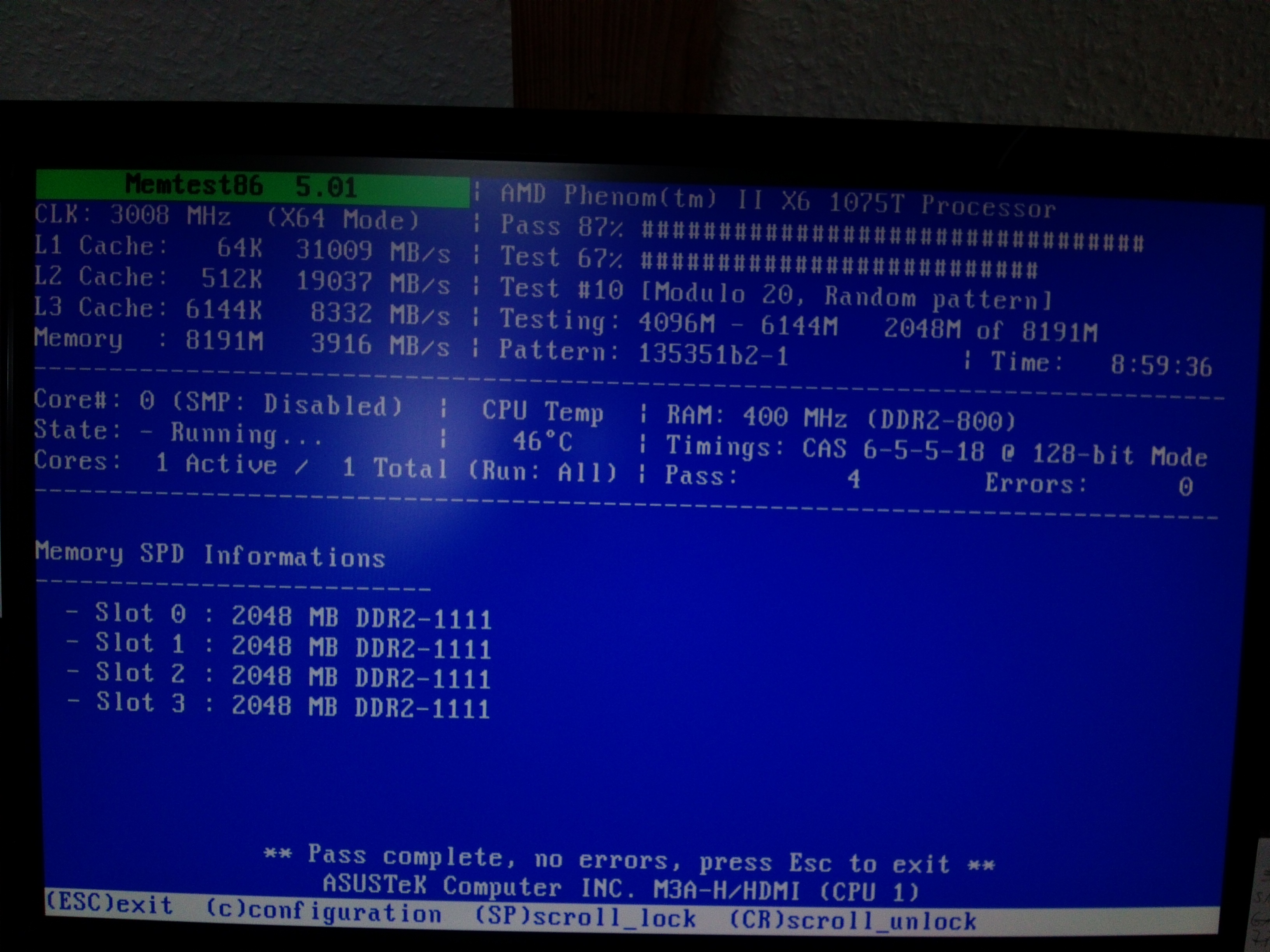

Mun werde ich über Nacht mal den MEMtest laufen lassen...

was mir auffällt unter SPD ist bei 400 (800) mhz CL5 vorgegeben
aber bei MEMORY (also aktuelle Taktung) steht bei dir CL6 (CAS Latecy)
eventuell sind doch nicht alle Riegel gleich und 2 haben CL6?
wenn es stabil läuft kein Problem
CL5 wäre halt ein wenig schneller (real aber kein Unterschied bemerkbar)
das könntest du auch noch im BIOS auf CL5 fixieren und nochmals testen, aber nur wenn alle 4 Riegel im SPD CL5 anzeigen
Die anderen Werte sind richtig übernommen bei AUTO
p.s. es gibt aber BIOSe die verstellen manchmal die Timings
schau halt immer mit cpu-z ob bei MEMORY sich etwas ändert
sonst musst du halt alle Werte festtackern im BIOS

Der Rechner ist die ganze Nacht mit memtest gelaufen, ohne Fehler.
Nun werde ich erst mal alles so lassen und die "Memory"-Werte im Auge behalten, ob sich da was von alleine ändert.
Und vor allem schauen, ob es wieder Abstürze gibt!
