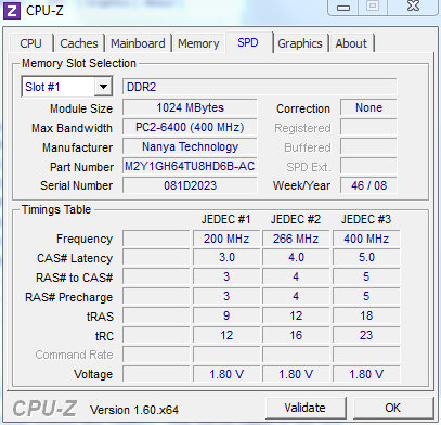

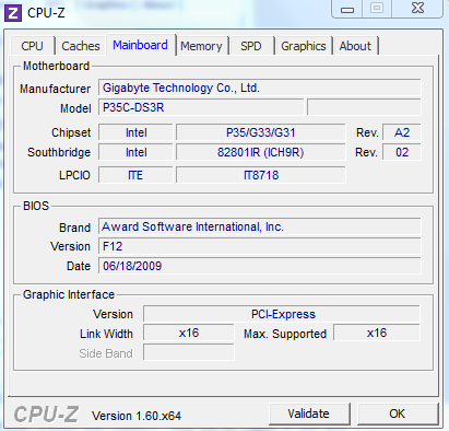

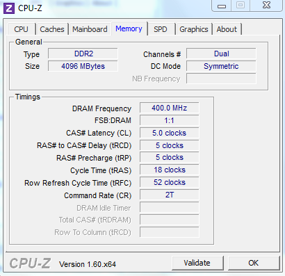

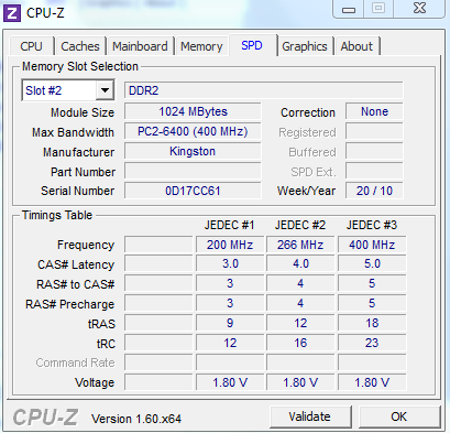

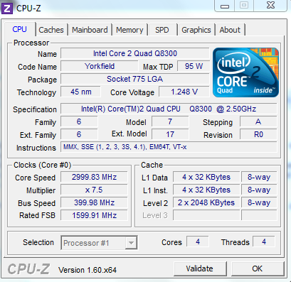

wie in anderen Post schon geschrieben soll bald ein ganz neuer PC folgen. Nun würde ich gerne aus dem Alten noch ein bisschen was rausholen. Der q8300 ist bereits übertaktet und auch die 560GTX Ti läuft am Anschlag. Nun soll also zu den bereits vorhandenen 4GB Ram weitere 2GB kommen.

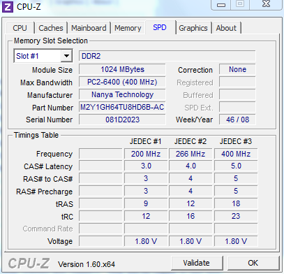

Der Clou an der Sache ist, dass ich bereits zwei verschiedene RAM-Modelle benutze! Momentan sind jeweils:
2x 1GB DDR2 Nanya Tech. PC2 - 6400 800MHz
sowie
2x 1GB DDR2 Kingstons PC2 - 6400 800MHz
...verbaut. Der Spaß sieht momentan also so aus:
Nun ist die Frage ob ich einfach so nochmal 2x1GB RAM auf das Gigabyte P35C-DS3R draufstecken kann und worauf ich da achten muss, faaaaalls das überhaupt möglich sein sollte.
LG Frederic

Bei einem q8300 @ 3 GHz und einer GTX 560 TI werden 6 GB gegenüber 4 GB nicht wirklich etwas bringen.
Ich würde dir eher raten es bei den 4 GB zu belassen.
Kaufe lieber einen besseren Kühler (~30€) und bring die CPU auf 3,5 GHz, da wird man wesentlich mehr von haben und es wird dir nicht so viel kosten.
