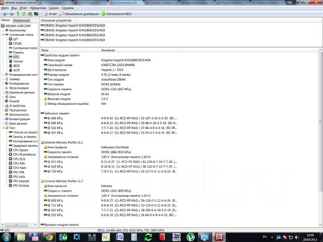

Hier auf der Seite hat es einer mit dem Board rev1.1 & BIOS Version F12 geschafft mit 2x 4GB DDR3-1866.
Es waren zwei 1Rx8 Module/Riegel mit je 8x 512Mx8-bit Chips (Single-Rank).
Bei meinem jetzigen sind 8 Chips drauf, abr Single- oder Dual-Rank?
Aber ob ich es riskiere, falls solche 1Rx8 4GB Riegel nicht funktionieren, mal das F12er BIOS des rev1.1 Boards zu flashen ... :confused_alt:

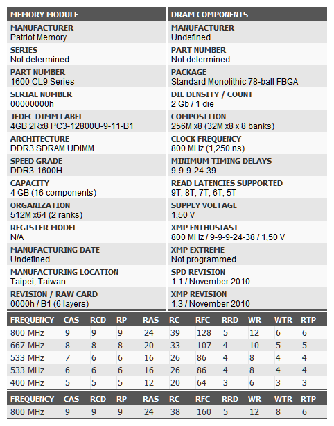

Der von mir gekaufte Patriot RAM ist Dual-Rank DDR3 & hat nicht funktioniert. (Nun zurückgegeben.)

Kannst Du mir mal ein Screenshot z.B. mittels Thaiphoon Burner Deines RAMs zukommen lassen (entweder hier oder als PN)?

Wie kommst du drauf dass die KHX1866C9D3/4GX von dem THG Typ single rank sind?
Per google Bildersuche findet man Screenshots von dual rank Varianten: https://static.baza.farpost.ru/v/1380430954744_bulletin (ist wirklich nur ein Bildlink).

Patriot PGD38G1600ELK hat 256x8 (x8), also 256x64 => DualRank (2Gb Chips). Dieser hat NICHT funktioniert, auch nicht nur ein Modul.

Dies ist aber entgegen Deinem kaum erkennbaren russ. HyperX RAM wieder ein SingleRank Modul (Kit).
