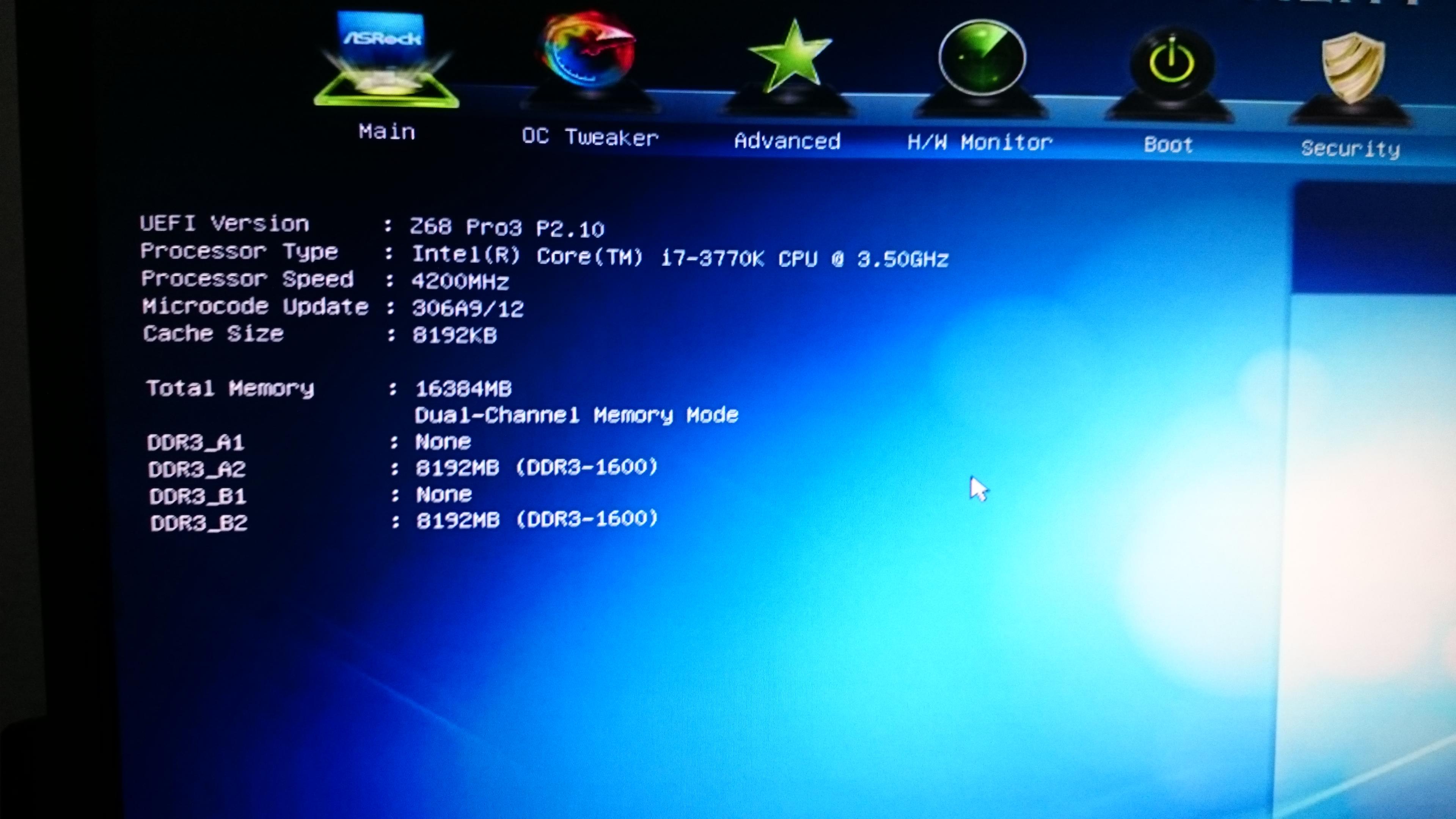

Der i7-3770k kann nur 1600 Mhz.. Alles andere ist OC.

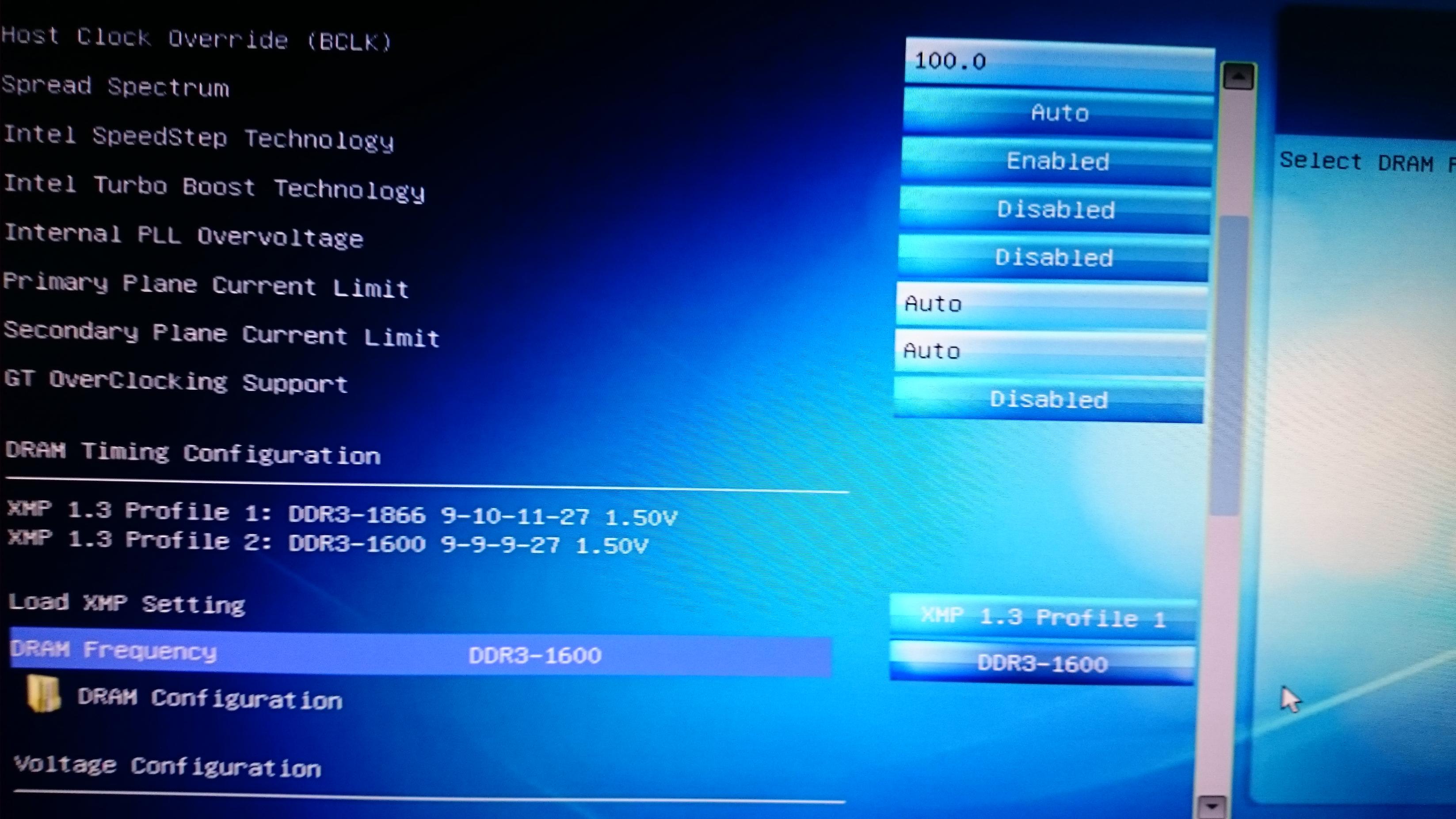

Aktiviere das XMP mit 1866MHz RAM = XMP Profile1 siehe deine Bilder DSC_0147/ 0148
Sollte das nicht funktionieren, die Daten die im XMP Profile 1 hinterlegt sind manuell einstellen.
Wenn das dann nicht funktionieren sollte, liegt es am Zusammenspiel von Motherboard (UEFI/ BIOS, Chipsatz), CPU (Memory-Controller) und RAM.

Nun meines erachtens ist das Profil mit 1866 schon immer eingestellt aber er spuckt ja trotzdem nur 1600 aus.
Und das BIOS sollte auch aktuell sein

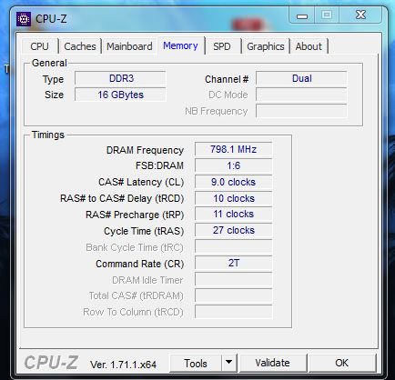

Das Profil kann ja nicht geladen sein, wenn CPU-Z nur 800 ausgibt.

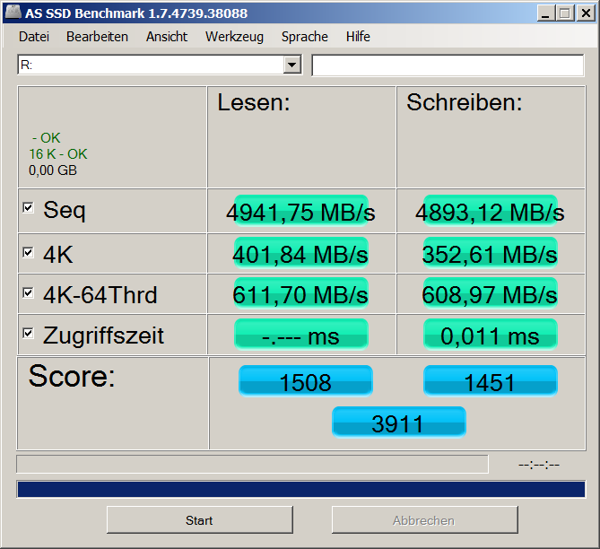

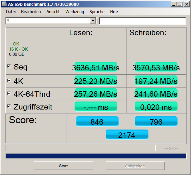

Beispiel (Ramdisk):
Bild 1: CPU-Takt 2,7 GHz
Bild 2: CPU-Takt 3,5 GHz
Alle anderen Parameter sind gleich (Speichertakt, CL und CR)
Evtl. mal ohne OC versuchen, den Arbeitsspeicher mit 1866 MHz zu betreiben.

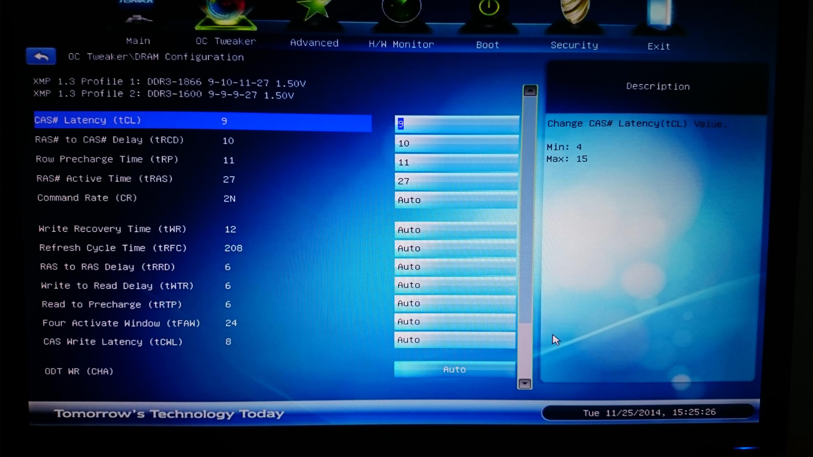

Die Timings nimmt er aus der Dram Configuration änder ich da was erscheint das so im CPU-Z (die Profile läd er wohl nicht richtig/ gar nicht).
