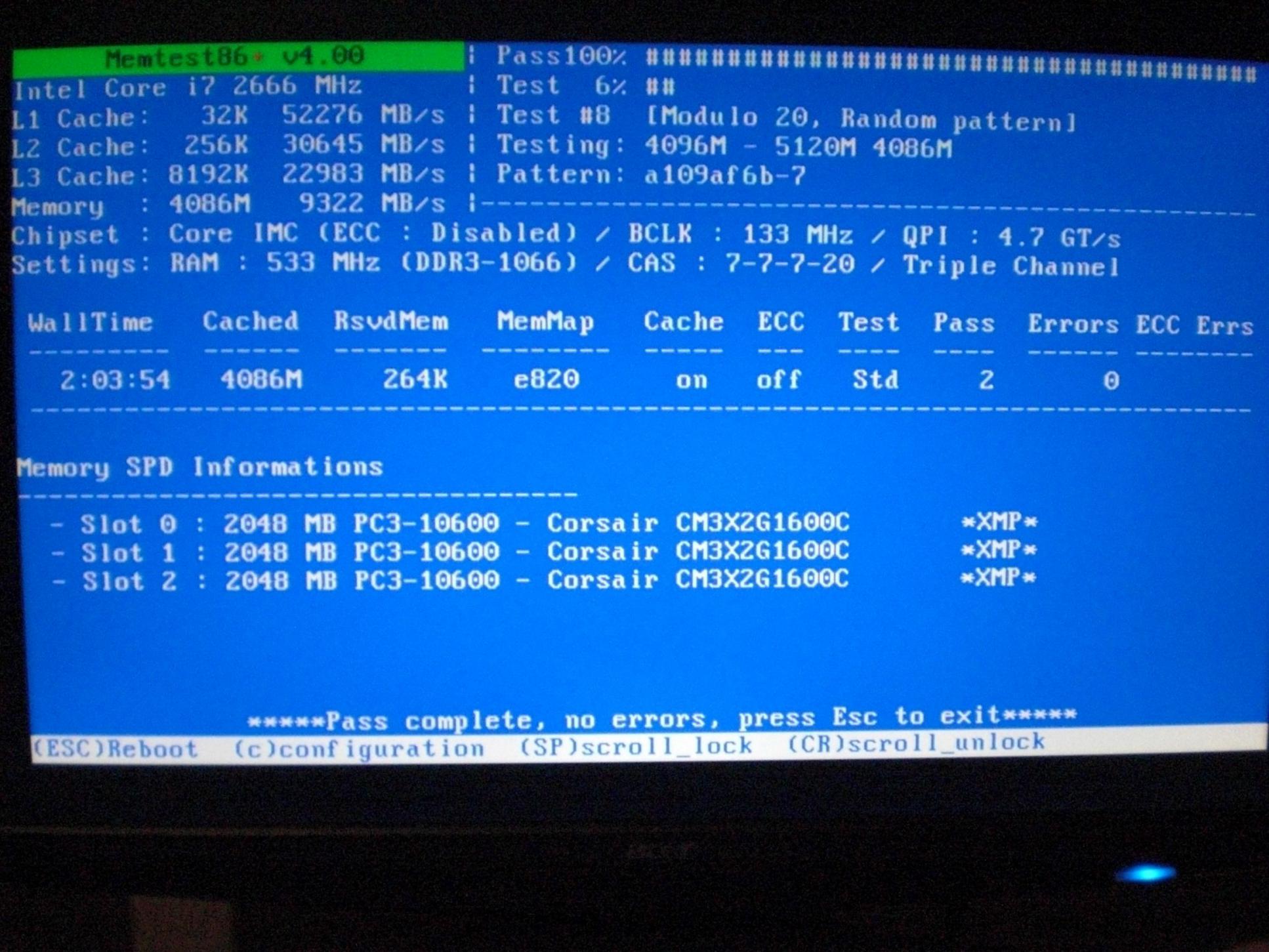

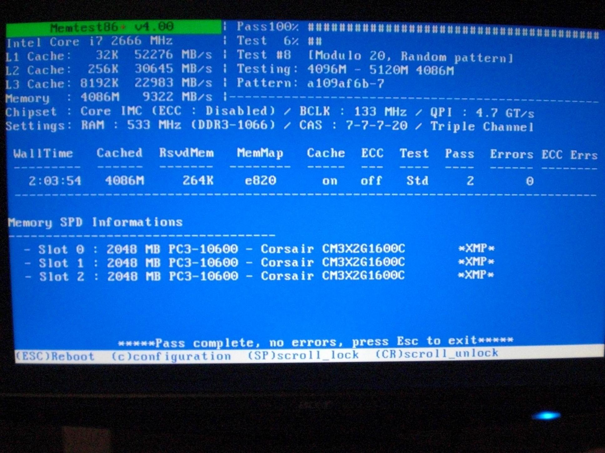

So, hab nun Memtest86+ nachts laufen lassen und keine Fehler gefunden.

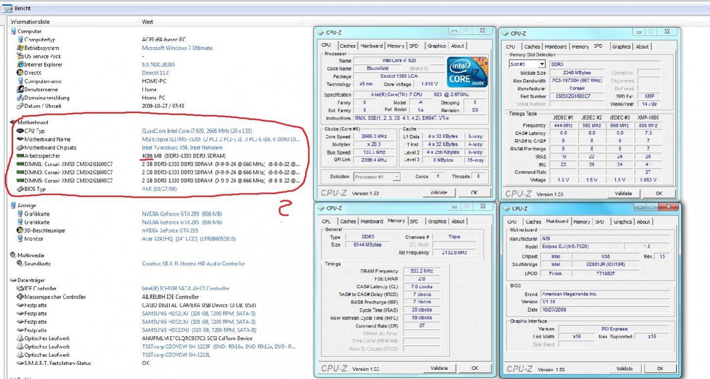

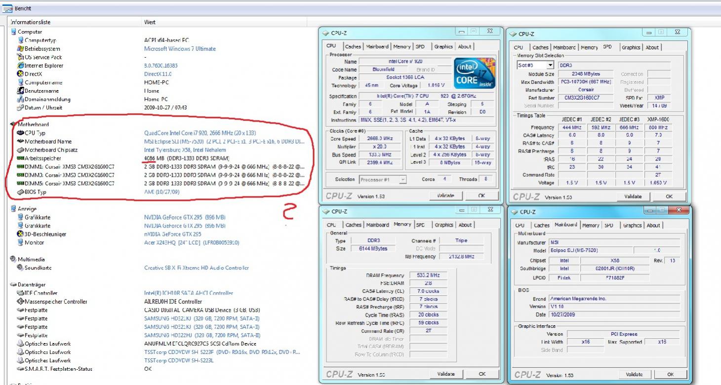

Habs mal abfotografiert, da sieht man auch dann genau was ich meine, links oben 4GB Memory verfügbar, unten alle 3 Module richtig erkannt und ausgelesen.
