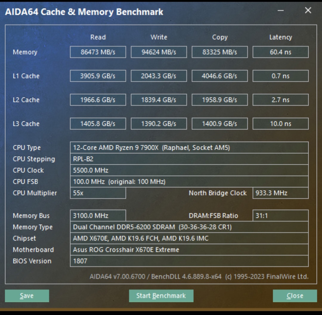

Ich kann das Titanium Kit empfehlen. Hab es mit 6200C30-36-36-28 2x32GB am laufen.
Läuft auch mit 6400C32-38-38-28.
Ich mag vor allem das RGB. Sieht echt klasse aus.
Ryzen 7900x 1:1

Corsair sind recht gut bei AM5, habe ich auch (ohne Lichtspiel), meine 6000er RAM habe ich bei Takt, FCLK und Sublatenzen optimiert, da kann man schon noch was rausholen...
Wenn ich nur das EXPO Profil angewendet habe, kam ich nur auf über 70ns bei Latenz.
