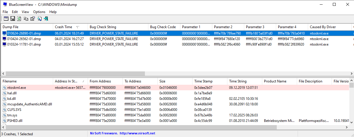

passend zum letzten absturz gibt di ereignissanzeige diesen fehelrcode raus:
Der Computer wurde nach einem schwerwiegenden Fehler neu gestartet. Der Fehlercode war: 0x0000009f (0x0000000000000003, 0xffffe70b789ae790, 0xffffb1805a03f1d0, 0xffffe70b793a0410). Ein volles Abbild wurde gespeichert in: C:\WINDOWS\MEMORY.DMP. Berichts-ID: 40665056-d67b-4c55-9ad2-233df3a62092.
zu dem shutdown gibt es noch weitere fehlercodes falls damit jemand etwas anfangen kann.

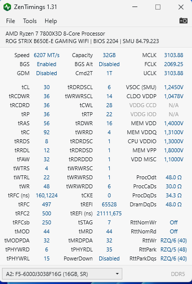

Ich habe gerade von 2x16GB DDR5-6000 CL40, welchen ich nur mit DDR5-5800 stabil betreiben konnte, auf 2x32GB DDR5-6000 CL30 gewechselt.
Auch hier sind „nur“ 5800 MHz möglich - ich verdächtige, dass der CPU Speichercontroller meines 7600X nicht mehr mitmacht.
Reaktionen: djducky
relativ häufiges Problem von CL30 Ram, der nur mit 5800mhz läuft.
Eventuell bringt ein BIOS update irgendwann bessere Komp.
Reaktionen: djducky

Das ist kein "ntoskrnl" Bluescreen, der Bugcheck String steht oberhalb (Software Problem).
"ntoskrnl" steht da immer an dieser Stelle weil das System (Windows / ntoskrnl) abgestürzt ist.

Da müsste man hier schon genauer Auswerten die Dump-File, um näheres herausfinden zu können,
ob evtl. ein Tool/Treiber da mit im Spiel ist und das nicht mit BluescreenView.
Für mich sieht es nach einem Software/Treiber Problem aus.

dumpfile kann ich hochladen wenn jemand sich hier damit auskennt und sich das angucken möchte

Hatte gestern auch einen Absturz mit ddr 6000 (2x32) in x-defiant beim Laden des Spiels
Bin dann auf 5600 und Lädt natürlich problemlos jetzt.
Civ6 beim Benchmark
Und alle anderen 3D Benchmarks laufen mit 6000...
